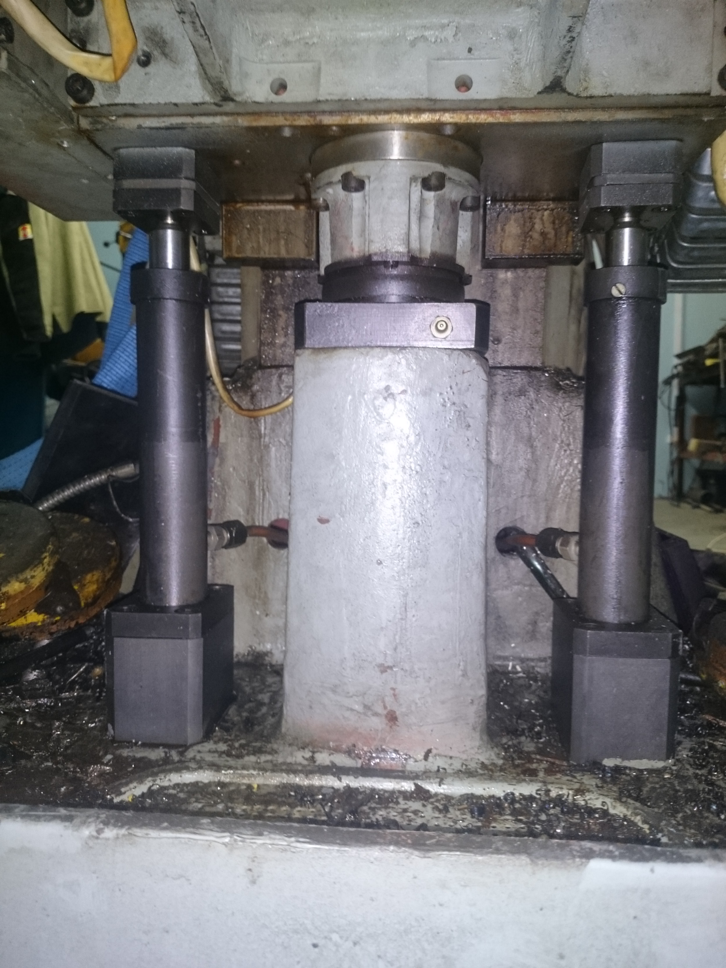

А я решил поработать, снял еще несколько кожухов и пару моторов и добрался до оси подъема поперечки.
Очень там интересно все устроено.
DSC_0801.JPG (4020 просмотров) <a class='original' href='./download/file.php?id=133977&mode=view' target=_blank>Загрузить оригинал (2.64 МБ)</a>
гидроподпор о двух цилиндрах и ШВП с одной опорой, я так понимаю. Если открутить фланец гайки ШВП, эта самая ШВП должна из цилиндрического корпуса вылезти...
Если, конечно, у нее снизу нет опорного подшипника...

Мои мысли по поводу отсоединения ШВП оси подъема поперечки правильные?

по идее да. нижний конец ШВП просто висит в воздухе на сколь я помню, его со стороны моторного щита шпинделя видно должно быть. ну у меня станок разобран сильно. из собранного - только как раз вертикальная ось )

я был бы рад увидеть место соединения трубок гидроподпора стола, по идее боковая крышка колонны нижняя, справа если смотреть как на фото с цилиндрами.
