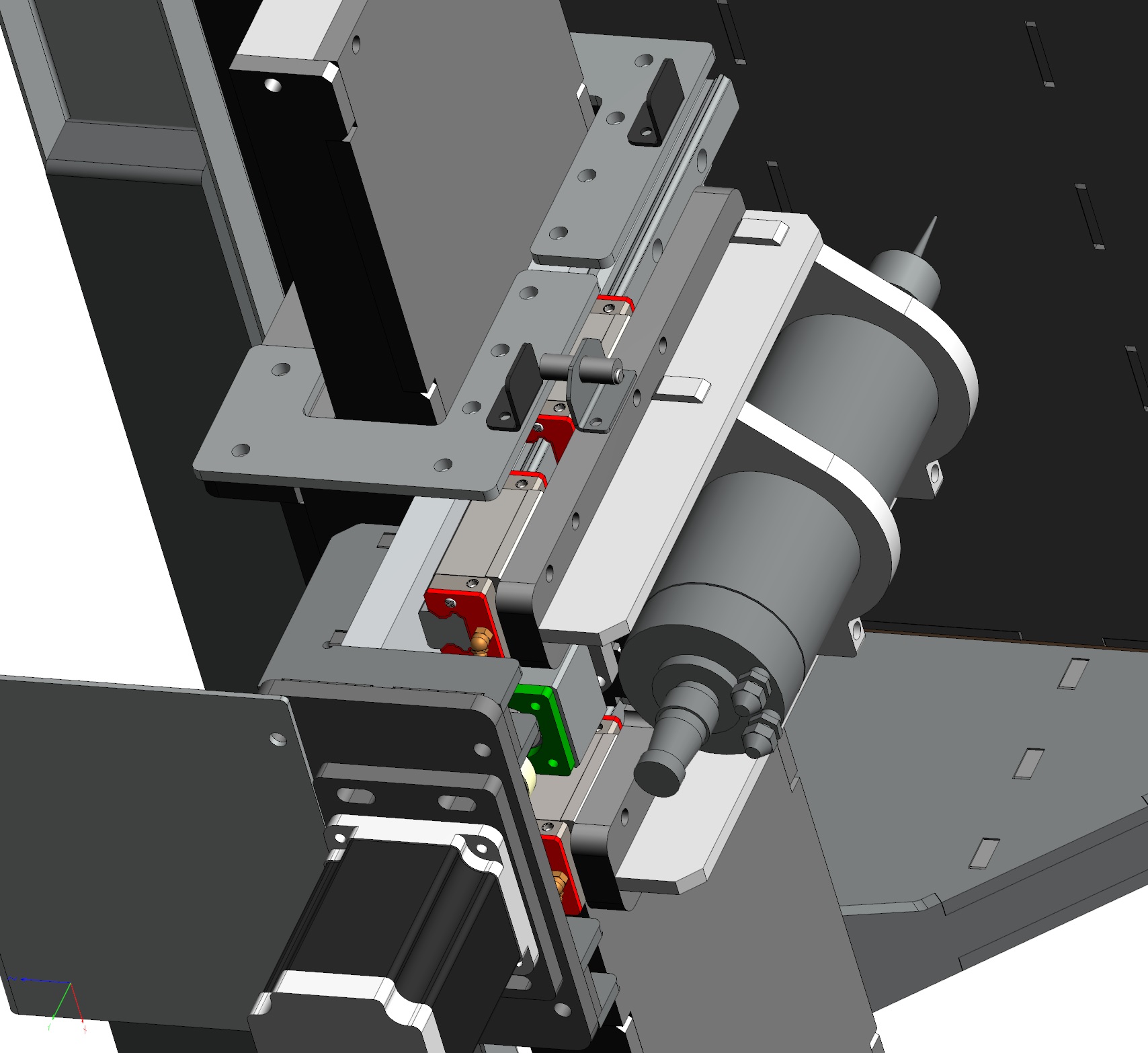

Слона то я и не приметил :)
Хотя там вроде есть дополнительно ребра жесткости, к тому же вроде она стальная хотя и рессора. Все еще зависит как там шпиндель закреплен, может он между каретками. Хотя в этом случае плита не висела бы наверное.
Re: Мой станок ЧПУ(фрезерный, по алюминию)
К 5мм что либо жестко закрепить нереально поскольку гнется такая пластина просто руками. также как не реально фрезернуть нормально базы под каретки.

nevkon писал(а):Все еще зависит как там шпиндель закреплен, может он между каретками.
Эт вы еще не видели Z на хивине 15ом и ДВУХ каретках даже не удлиненных. Я когда первый раз увидел (типа на относительно заводском станке) не поверил глазам сначала.
Я видел на двух не удлиненых каретках на станке ск роутер и сам переделывал на 4 каретки. И зетка там тоже из 5мм стали как и пол станка.

frezeryga писал(а):Я про подвижную плиту на которой шпиндель она из двух пластин толщиной 5мм.
вы ошибаетесь, там 20мм стали по Z конструкция. Никак не 5 :)
это из проекта. (11514 просмотров) <a class='original' href='./download/file.php?id=159814&mode=view' target=_blank>Загрузить оригинал (299.93 КБ)</a>
это из проекта.
