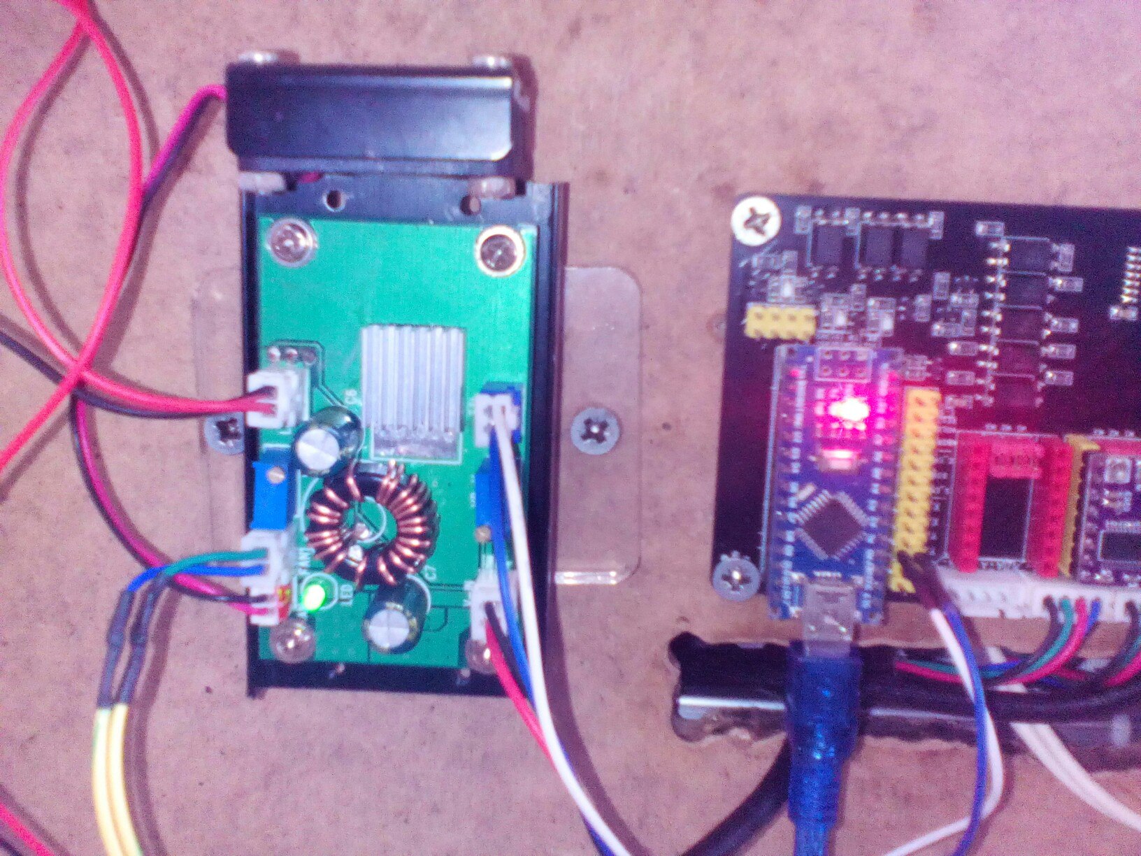

Добрый день!
Прикупил себе лазерный гравер (клон EleksMaker). На второй день у него перестал включаться лазер, после чего также внезапно включился. Еще через день отключился окончательно. Волшебный синий дым не выходил, режимы работы были щадящие. Хочу разобраться, в чем проблема. Подозрительных мест много. Но больше всего сомнений вызывает драйвер. Он выполнен в отдельной коробочке и доверия не внушает.
Хочу подать на него питание с лабораторного БП с ограничением тока, чтобы убедится, что дело не в контроллере и не в питании самого станка. Собственно, вопрос, как это лучше сделать: дать 12В зажав ток или подать напряжение пониже, на уровне 7В?
И второй вопрос, если лазер не включится, как правильно его проверить напрямую? Я так понимаю, что нужно подключить его к источнику напрямую, и медленно повышать напряжение, следя за током?

По фотке видно вход и выход. 4 провода, я так понимаю это диод 2 шт и вентилятор 2 шт. На вентилятор идет 12В напрямую со входного разъема, а на диод уже регулятор тока стоит. Когда лазер должен быть включен вентилятор крутится? С нормальной скоростью? Тогда это драйвер или диод. Не крутится или крутится медленно - что-то до них. Вот так нехитро без приборов можно часть переменных убрать. Не ищите сложных путей )

Вентилятор не крутится. И это была первая мысль. Но драйвер может запросто коротить цепь, тогда и вентилятор не будет работать. Плюс у меня есть подозрения насчет контактов. Вот я и хочу быть полностью уверенным в какой части проблема.

Вместо лазера поставь последовательно 3 мощных диода. В разрыв включи амперметр и посмотри стабилизирует ли этот драйвер ток или нет. Тут же сможешь его и установить в требуемое значение.

проверить диод с помощью лабораторного блока питания - подать 5в и 1а...если будет жечь - значит диод рабочий...
Re: Как продиагностировать китайский лазерный драйвер
Если бы был коротыш то либо из платы управления дым пошел, либо бы светодиод питания на ней пригасал. А так можно и от того блока, что станок питается подать на драйвер 12 вольт... Скорее всего все засветится и закрутится...

N1X писал(а):Если бы был коротыш то либо из платы управления дым пошел, либо бы светодиод питания на ней пригасал. А так можно и от того блока, что станок питается подать на драйвер 12 вольт... Скорее всего все засветится и закрутится...
Лазер и драйвер от внешнего питания заработал. Едем дальше.
В любом случае, спасибо за советы. Они вселили в меня уверенность.

По мне так этот драйвер вполне внушает доверие. Почему вы считаете, что он плох?

AVK74 писал(а):По мне так этот драйвер вполне внушает доверие. Почему вы считаете, что он плох?
Он собран в отдельно алюминиевом корпусе, вроде как для солидности но внутри у него крошечная платка, приклеенная к корпусу на смолу. При этом чтобы выводы не коротили, под нее подложен обрезок текстолита, тоже на смоле. Т.е. модный корпус не работает как радиатор, а нужен только для понта.
Продолжая разбираться в проблеме. Выход контроллера на лазер выдает у меня в прыжке 6.8 вольт на холостом ходу. Под нагрузкой вообще что-то следовое. На плате, помимо ардуинки ровно две детали, которые могут выйти из строя: конденсатор и ключ. Конденсатор жив - после отключения питания светодиод гаснет несколько секунд. Завтра попробую проверить ардуинку по 11 пину на отдельном скетче. если все работает - поменяю ключ. Что меня смущает, так это разведенные на брюхе отверстия под свичи, в которые ничего не распаяно.
