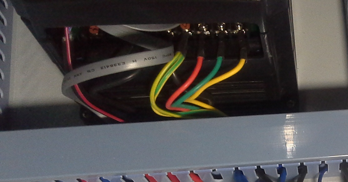

Насколько я понял, частотник(инвертор) в шкафу нужно запрограммировать на соответствие команды с пульта .. ща найду:
.. цитирую уважаемого Мастера
Поясню что такое SpdlCnt. Spindle Line Count (SpdlCnt) - это кол-во бит в двоичном числе, которое говорит инвертору какой номер скорости использовать для шпинделя. Сами значения скоростей вбиты в настройках инвертора под номерами. Пульт лишь говорит инвертору номер нужной скорости в виде двоичного числа. Это называется дискретным управлением. У инвертора есть два популярных способа дискретного управления - 4-х скоростное (SpdlCnt=2, т.е 22 = 4) и 8-ми скоростное (SpdlCnt=3, т.е. 23 = 8). У меня к примеру было 8-ми скоростное (SpdlCnt=3) и для моего шпинделя в 24000 об/мин эти 8 скоростей в инверторе были выставлены так - 3000, 6000, 9000, 12000, 15000, 18000, 21000, 24000 об/мин. Пульт лишь переключал их с помощью этого двоичного числа, т.е. 000 - первая скорость, 001 - вторая, 011 - третья, 111 - четвёртая, 010 - пятая, и т.д. В каждом станке могут быть разные значения. Их кстати, тоже можно поменять в пульте.

&quot;Rutio&quot; HL3000-4040-T (6964 просмотра) <a class='original' href='./download/file.php?id=133437&mode=view' target=_blank>Загрузить оригинал (184.97 КБ)</a>
"Rutio" HL3000-4040-T

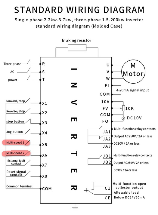

Похоже на HL3000-4040-T их всего 2. :? Так что всего 4 скорости!
HL3000.jpg (6849 просмотров) <a class='original' href='./download/file.php?id=133519&mode=view' target=_blank>Загрузить оригинал (91.37 КБ)</a>

Лодочник
Сообщения: 2031
Репутация: 1835
Откуда: г.Королев
Re: Чтение скорости вращения шпинделя из УП
Сообщение Лодочник »
rstm писал(а):
Лодочник писал(а):Ищите в мануале что вроде таких слов "Multi-Speed Terminal 1(2,3,4)" Если их будет 4, то 16 ступеней сможете получить.
Меньше трехпроводного управления не встречал инверторов.
Да, 3 терминала можно назначить на регулировку скорости - параметр 104-111 на стр.30.
