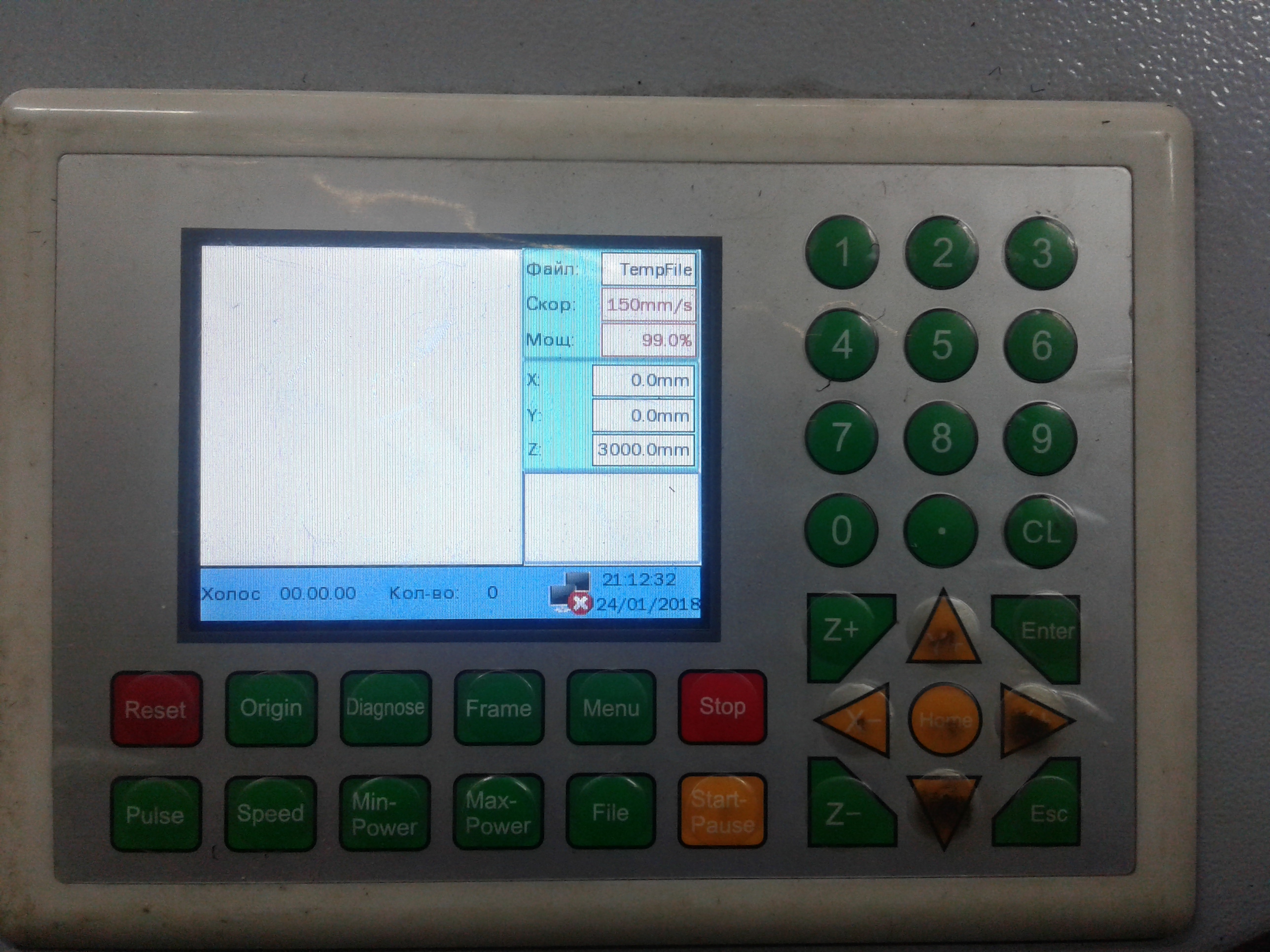

Доброго времени суток.
Являюсь счастливым и одновременно несчастным обладателем RuiDa Live Focus System.
А несчастье мое, на сегодняшний день, выразилось в трех проблемах.
Начну по порядку.
1. RDC633XG контроллер. Ведет себя странно. При включении питания происходит инициализация, далее сброс системы (голова идет в 0) и здесь все вроде нормально. Далее вставляю флешку в USB порт, считываю программу, выставляю скорости и жмякаю старт. Все в порядке моторчики крутятся - делишки шевелятся. И во какая странность вылазит: после отключения питания контроллера с последующим включением, предыдущий рез ВЫПОЛНЯЕТСЯ САМ БЕЗ МОЕГО СПРОСА О_о. И это хамство происходит каждый раз после выключения-включения контроллера, до тех пор, пока я не удалю программку из внутренней памяти контроллера.
2. Контроллер живого фокуса LFS-AM-T43 и емкостной датчик LFS-AP01 V3.0 в своем поведении больше соответствуют не живому, а мертвому фокусу. При приближении металла к носику датчик реагирует высвечивая показания на индикаторе, а при касании срабатывает индикатор как на датчике, так и на контроллере. Но при включении автоматического режима ось Z никак не реагирует. Туплю над этим вопросом 4 дня к ряду. Нервно перечитываю мануалы и перепроверяю правильность подключения всей проводки.
3. При нажатии автофокуса, срабатывает индикатор на дисплее и на контроллере, спуся несколько секунд на дисплее горит запись Alarm Elevation.
Пробовал менять параметры через RD-Tracer и RDWorkc но результатов не достиг. Голова моя дымится и волосы тлеют. Может драйвер какой не установил?...
Фото прилагаю

Доброго времени! Есть несколько вопросов:
1. Влияет-ли на датчик высоты (LFS AP01 (V3.0)) температура окружающей среды?
2. После авто-фокуировки жму старт и голова выходит в режим слежения, но есть проблемка: голова, встречая металл, быстро подпрыгивает, но медленно опускается. В чем может быть дело?
3. После запуска контроллера предыдущая программа начинает выполняться без моего участия(даже разрешения не спрашивает)))))) Знаю, что это поправимо, но не знаю как...
4. Почему на LFS постоянно горит индикатор AlmOut?
5. Постоянно срабатывает водная защита. Даже когда я программно отключаю ее. Можно-ли ее как-то отключить полностью? Получалось у меня только отсоединением разъема CN5 RDC.
Сам контроллер движения RDC633XG, контроллер слежения за фокусом LFS-AM-T43.

Добрый день! у меня точно такой же датчик, температура не играет роли. А вот статика да, станок должен быть хорошо заземлен. иначе рано или поздно сгорит. 2) в настройках есть скорость прыжка и на какое расстояние он прыгает, а также скорости слежение по оси. Станок собирался сам или готовый покупался?

какой вольтаж выставлен на датчике в режиме фокуса-настройки?
когда происходит его настройка, должно быть в районе 5-6вольт. и расстояние 1.1мм.

сегодня датчик вообще перестал отзываться на настройку патенциометра. куда не кручу - ему до лампочки... на касание срабатывает - alm горит.

ЧПУ Чайник писал(а):сегодня датчик вообще перестал отзываться на настройку патенциометра. куда не кручу - ему до лампочки... на касание срабатывает - alm горит.
Этот датчик нельзя трогать руками, только в перчатках и с браслетом заземления на руке.
