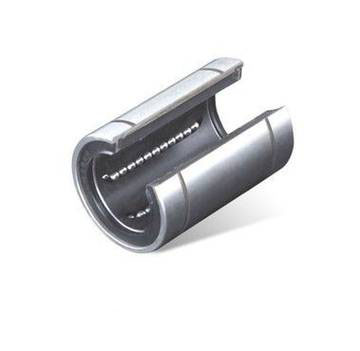

линейный подшипник HELP
Сообщение andrey19818181 »
подскажите плиз,у меня в подшипнике 4 линейки шариков 3 линейки хорошо двигаются, а в одной туговато,слышал что один шарик вроде вытаскивают,это не тот случай? если требуется смазка в арсенале есть солидол и масло для швейной машинки (подшипник новый,не использовался)

Там скорее всего мусор. Надо промыть хорошенько, можно с полной разборкой, там не сложно.

Да так и надо сделать, после промывки собрать и проверить, при полностью заполненной канавки должно остаться небольшое расстояние, примерно половина диаметра шарика, возможно чуть меньше.

sergey27rus писал(а):должно остаться небольшое расстояние, примерно половина диаметра шарика, возможно чуть меньше.
для разных размеров по разному. универсальный способ для линейных подшипников и ШВП выглядит так:
если в оставшийся промежуток ещё один шарик не влезает - значит в "дорожке" уже полный комплект шариков.
если влезает, но плотно, то этот шарик лишний.
