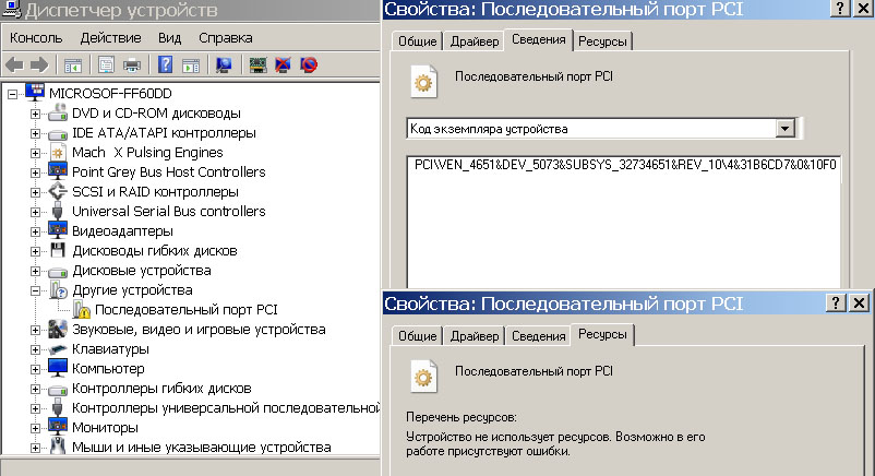

Уважаемые форумчани Помогите подружит LPT PCI и ХР. кЕтаец вместе с платой прислал диск с дровами, а он не подходит.
свойства системы.jpg (26.42 КБ) 10924 просмотра
LPT PCI.jpg (10924 просмотра) <a class='original' href='./download/file.php?id=133272&sid=c3e22f3ee6e5505c79286fd52f46ecf4&mode=view' target=_blank>Загрузить оригинал (66.95 КБ)</a>
свойства LPT.jpg (10924 просмотра) <a class='original' href='./download/file.php?id=133273&sid=c3e22f3ee6e5505c79286fd52f46ecf4&mode=view' target=_blank>Загрузить оригинал (118.69 КБ)</a>

Маловато информации, полный тип платы, версия ХР, сервис пак.
Для поиска драйверов можно по идентификатору оборудования (vid, pid) погуглить.
Для проверки того, что присланный диск не подходит можно с помощью блокнота открыть файлы на диске с расширением *.inf и посмотреть есть ли там Ваши vid и pid.
И если нет то, как вариант можно написать китайцу.
П.С. и как именно не подходит?
