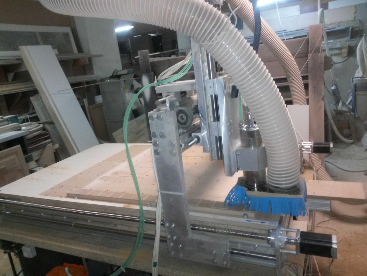

Продам самодельный фрезер ЧПУ с рабочим полем 1140х800х200мм.
Шпиндель 1.5 кВт ER16. Жидкостное охлаждение.
Управление MACH3. Компьютер в комплекте, готов к работе.
X, Y - ШВП 2010, направляющие диам. 20 мм
Z - ШВП 1605, направляющие диам. 20 мм
Станок находится в Чебоксарах, возможна отправка ТК.
цена 130 тысяч рублей
+7 905 197 40 37 Александр.

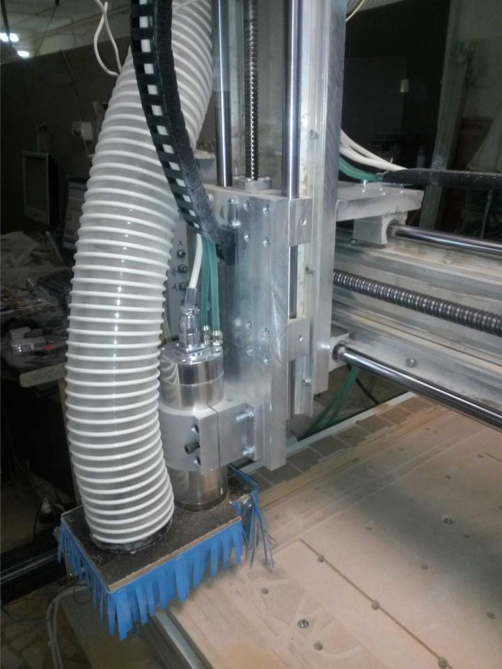

Даже этих фотографий достаточно, что бы понять - станок спроектирован крайне безграмотно, жесткости там нет в принципе.
Видимо поэтому и продают.

Что там налепили в качестве опор ШВП? Подшипники от трактора?
Каркас из дсп?

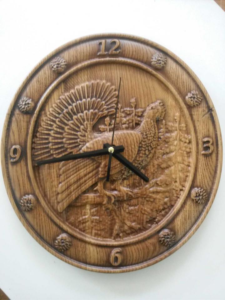

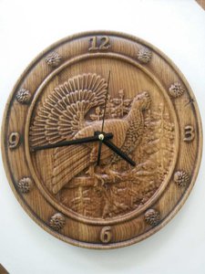

ну часы бы я не выкладывал, на них четко видно что станок 2 раза пропустил шаги. так то ось Z хорошая

Что может быть хорошего в диком выносе шпинделя вниз?
