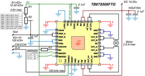

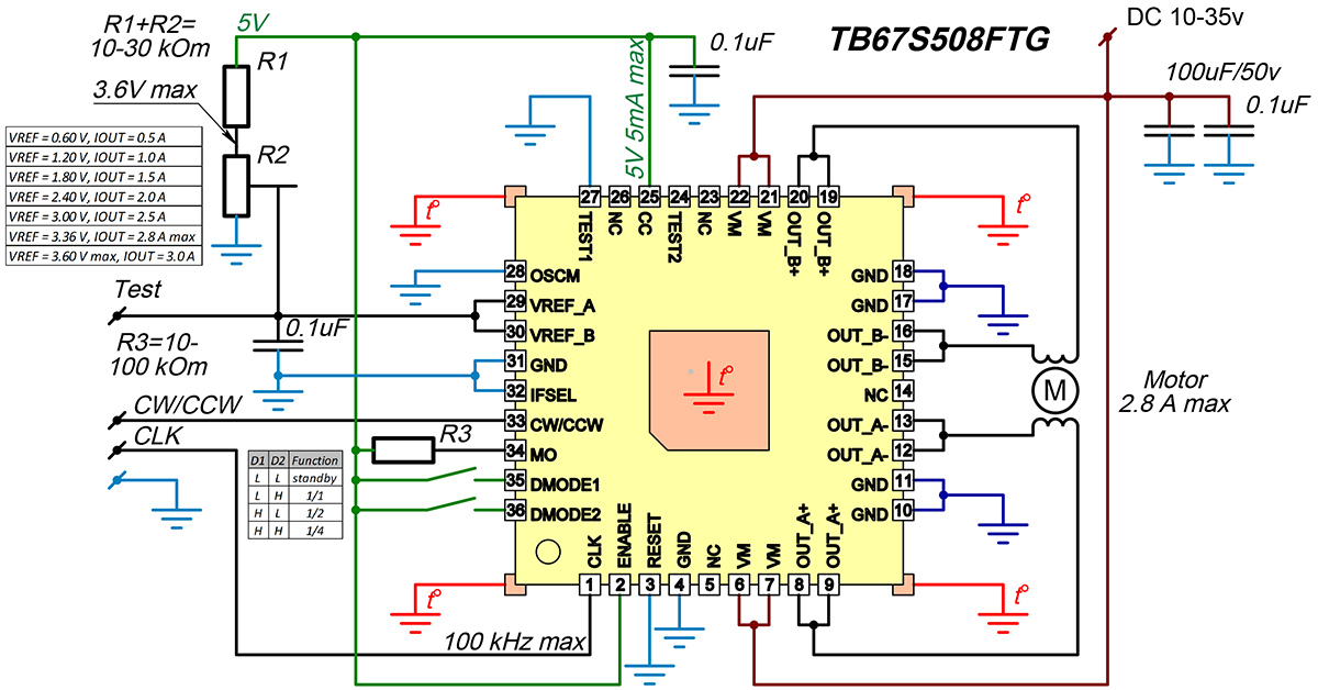

Скоро должна появиться новая ИС TB67S508FTG
Посмотрев у производителя что за ИС, пришел к выводу что сделали схему с максимальной защитой от кривых рук. Максиму что возможно накосячить, это разводка платы.
Еще размеры конечного драйвера весьма компактны.
