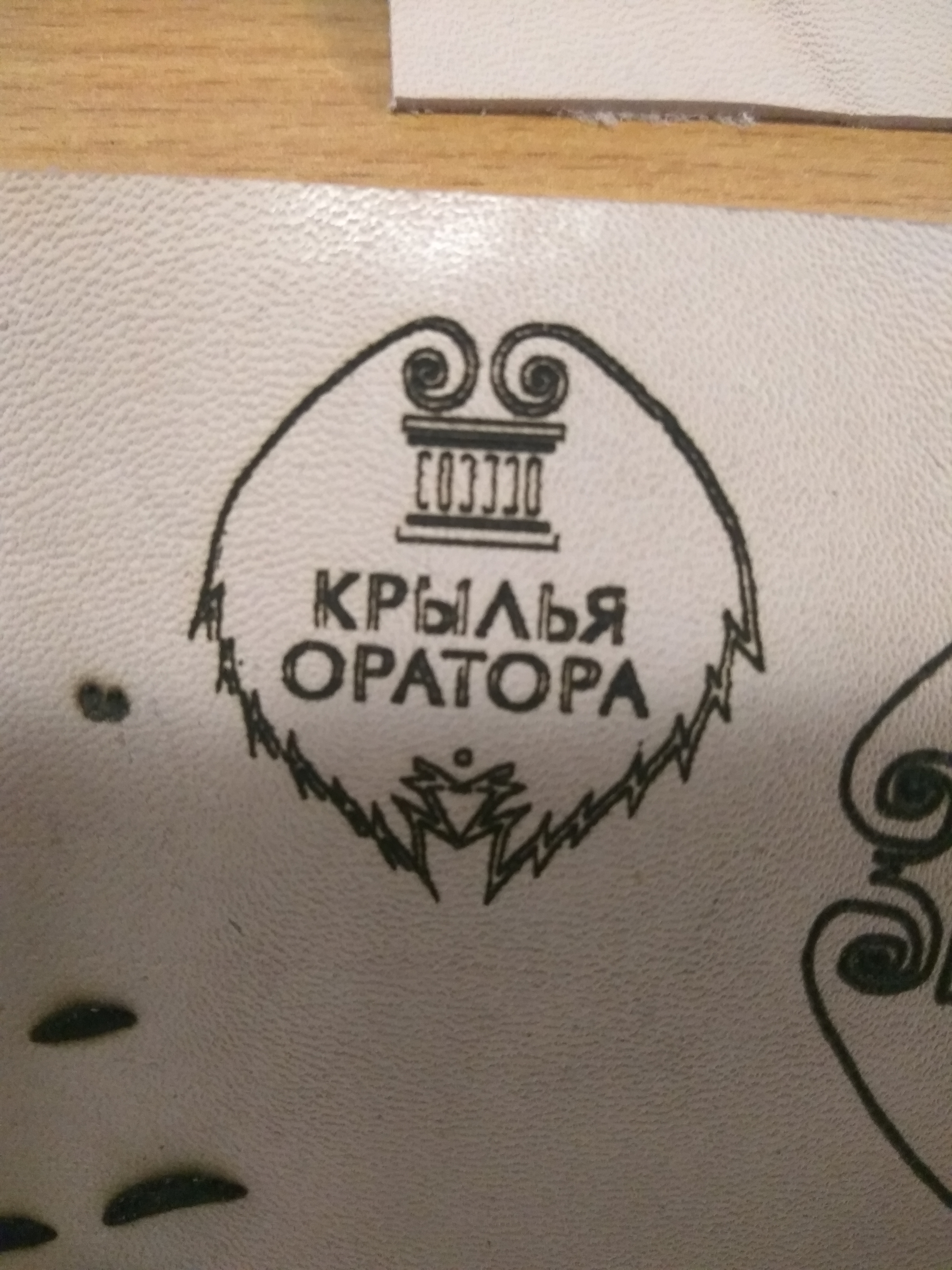

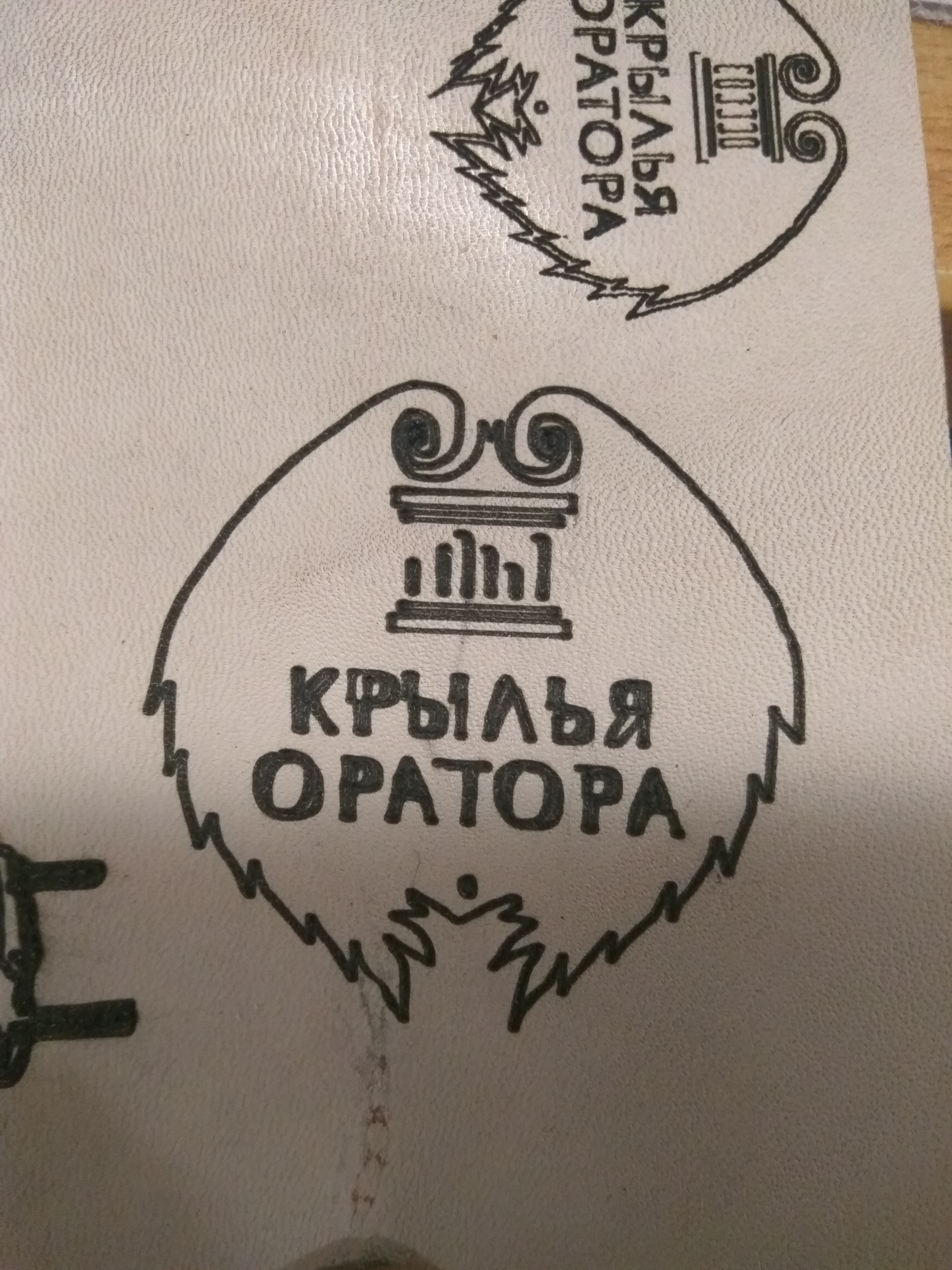

Доброго времени суток.
Уважаемые форумчане, подскажите, пожалуйста.
Станок Eleksmaker A3 2,5, приобретен б/у'шным. Наношу изображение на кожу, штатной программой Elekscam. Получаю вот такую картинку.

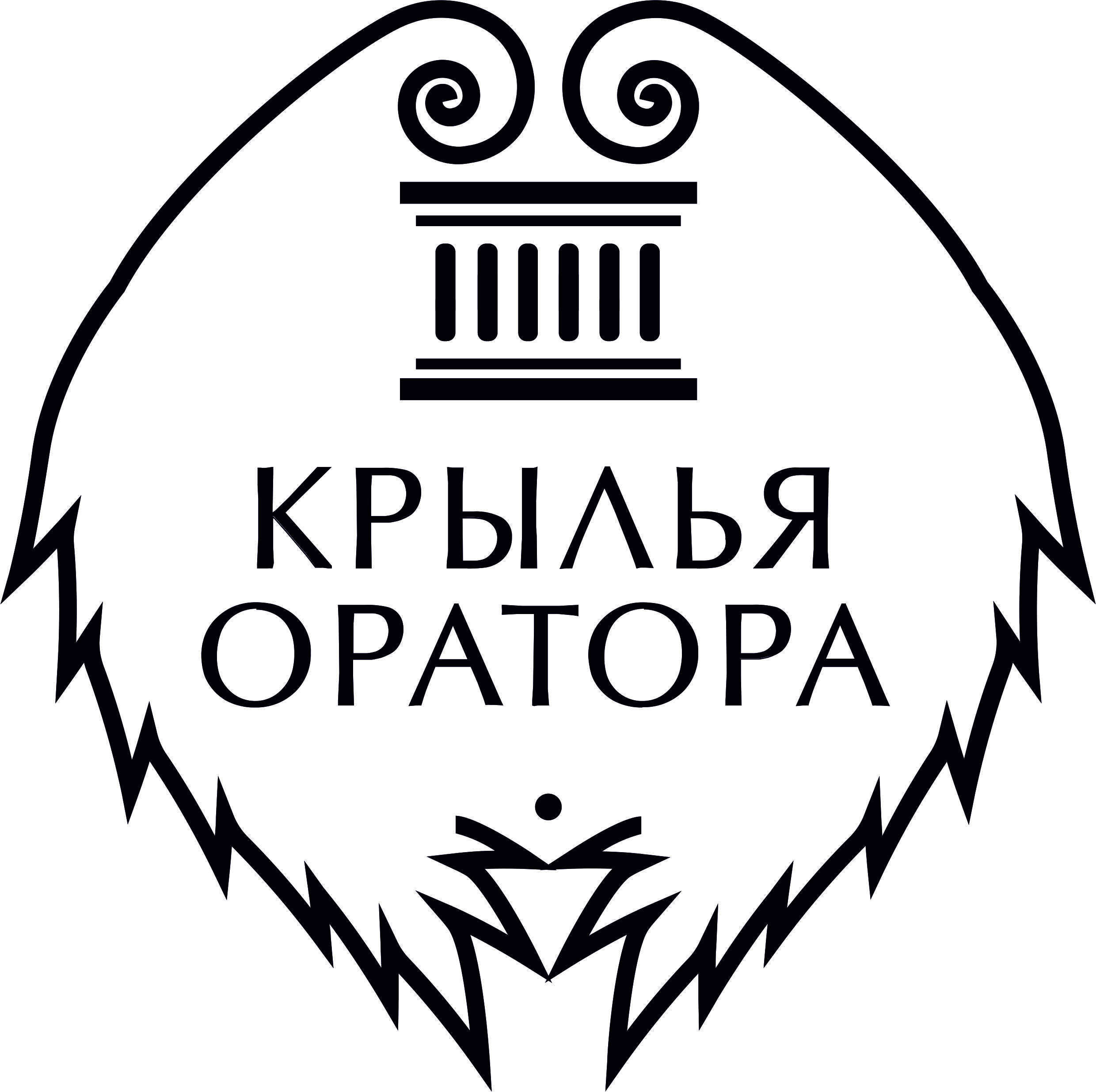

В исходном файле все ровно, на выходе получается заметное нарушение геометрии рисунка, как в режиме точек, так и в аутлайн.
Где копать, что подкрутить?
Благодарю за помощь.
IMG_20180222_235737.jpg (1835 просмотров) <a class='original' href='./download/file.php?id=133108&mode=view' target=_blank>Загрузить оригинал (5.35 МБ)</a>
IMG_20180222_235731.jpg (1835 просмотров) <a class='original' href='./download/file.php?id=133109&mode=view' target=_blank>Загрузить оригинал (6.24 МБ)</a>
logotip3-1 (1).jpg (1835 просмотров) <a class='original' href='./download/file.php?id=133110&mode=view' target=_blank>Загрузить оригинал (2.64 МБ)</a>

подкрутить механику. В первую очередь смотрите на затяжку винтов в шпулях на валах двигателей.
