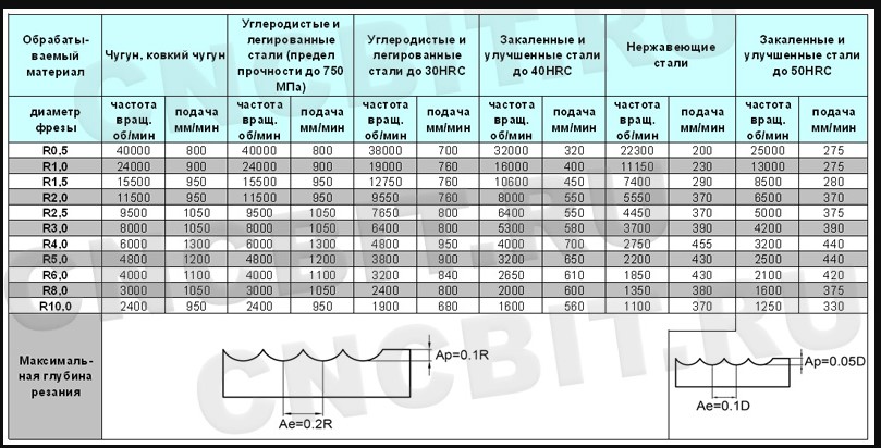

здравствуйте, всех с прошедшим Новым годом и наступающем Рождеством Христовым!!!
помогите новичку, пожалуйста.
не понимаю как прописать фрезы:
2QX1021L
2QX612L
2QX6322L
2LX1045
4LX1030L
если не трудно до мелочей, по неопотности боюсь ошибиться
заранее спасибо

Здравствуйте!
Вообще существуют таблицы с режимами резания. Например вот:
Screenshot_321.jpg (4876 просмотров) <a class='original' href='./download/file.php?id=132899&mode=view' target=_blank>Загрузить оригинал (117.52 КБ)</a>
Это таблица как раз для сферических фрез.
А дальше дело техники, ну и смекалки...

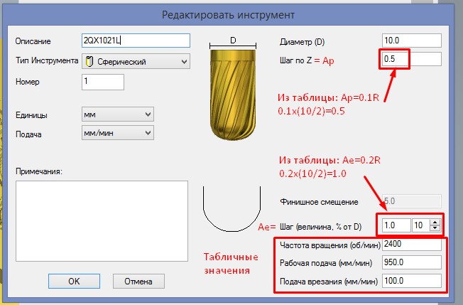

Вот для примера добавление одной из ваших фрез. При условии фрезеровки чугуна...)

Рекомендую не использовать это за "чистую монету", а как "базу". При фрезеровке других материалов подачи и смещения могут увеличиваться или уменьшаться. По таблице видно... есть некая зависимость.
Вообще суть сферических фрез - это небольшой съем, с небольшим смещением... От этого и отталкивайтесь.
Просто сам не одну сломал, давая режимы как на концевые фрезы ))
Надеюсь помог.
Удачи.
