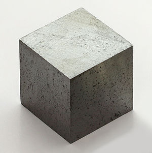

чисто теоретический вопрос, а может нарисовать некую универсальную станину и заказать ее отливку?
Я некоторые фирмы обзвонил, самое дорогое это форма, ну и последующая обработка. Точно цену можно узнать, только выслав чертеж, а так даже примерно не говорят.
может есть у кого что-то нарисованное?

max73 писал(а):чисто теоретический вопрос, а может нарисовать некую универсальную станину и заказать ее отливку?
Вот универсальная заготовка почти под все станки :) Только размер нужно подобрать, а потом лишнее отфрезеровать ;)

Да, универсальность поверочной плиты просто уникальна :))
Но все-таки, станки-портальники то по сути не сильно отличаются. За частую отличия в косметике или обвесе.

На Grabcad-е поискать можно. Будете подбирать модель, берите с неподвижным порталом и подвижным столом, типа Реабина.
