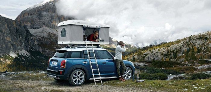

Argentum47 писал(а): так и придётся, главная проблема больших деталей даже не ход шпинделя по Z, а длина и жёсткость инструмента, у меня самая длинная фреза - 60 с копейками, хотя шпиндель задрать могу на 200+
Понятно. Т.е. упираемся в кол-во слоев. Пока буду рисовать на 400 и на 150, а там ужи виднее будет по цене всего этого дела.
В планах матрицы под такие багажники делать... ну и сами багажники:
362600182.jpg (3688 просмотров) <a class='original' href='./download/file.php?id=114599&mode=view' target=_blank>Загрузить оригинал (53.74 КБ)</a>
