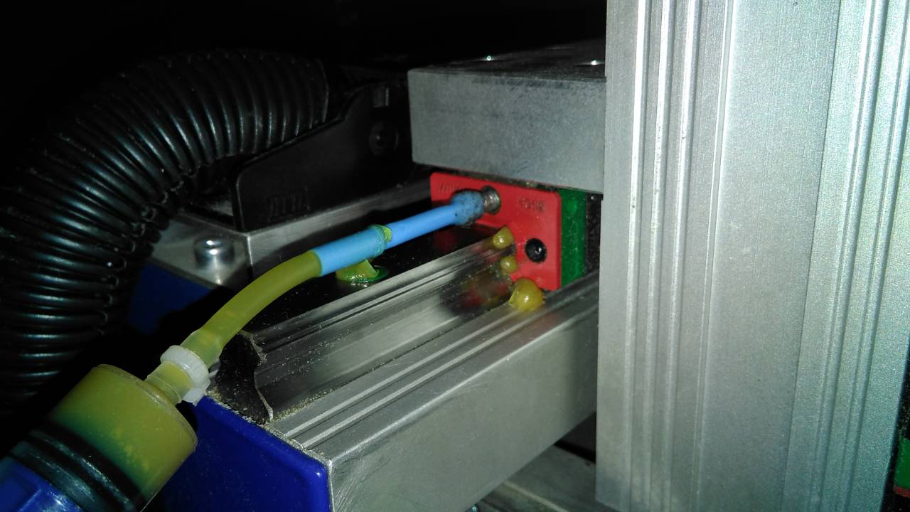

Ох бяда, бяда, никак эта смазка не лезет в каретку.....хотелось бы услышать комментарий производителя (станок у CNCsam приобретал), может это всётаки такой "хивин" что там каналы непродавливаютсят или еще что, но реально уже шприц выгибается(упоры под пальцы, шток), а смазка просто как в стенку упирается и потом все равно начинает помаленьку с боков выходить-поддавливать.

может тавотница забита чем-то или браться китайсы чего просверлить забыли ?
выкрутить ее, на щарик нажать чем-то типа крустоообразной отвертки (чтоб канал не перекрылся) и продуть.

Ура, наконец-то получилось продавить эту "злостную" каретку :)
В общем сделал следующее, взял болт М4, отпилил головку, аккуратно шуруповертом в стержне болта просверлил отверстие на всю длину.
Выкрутил родную тавотницу и вкрутил данную приспособу, потом это все дело соединил с трубкой-шприц и уже таким образом литол туууго-туго но продавился в каретку.
