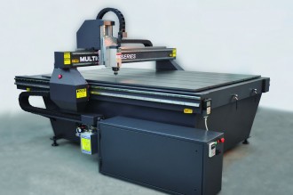

Сегодня произвел пробу пера =)
С товарищем приобрели станочек мультикатовский 1500*2000, собрали, запустили, выставили диагонали.
Сейчас пробовали вырезать микки мауса =) фрезы с птичьего рынка, черновая четырех заходная - греется - обороты на шпинделе надо было убавить...
А вот чистовую взял у нее конечик как сверло - ее разумеется сломало сразу...
подскажите где фрезы поискать =)
Но уже топик создан по фрезам ( в разделе инструменты ) )))
Тут просто хвалимся =))))

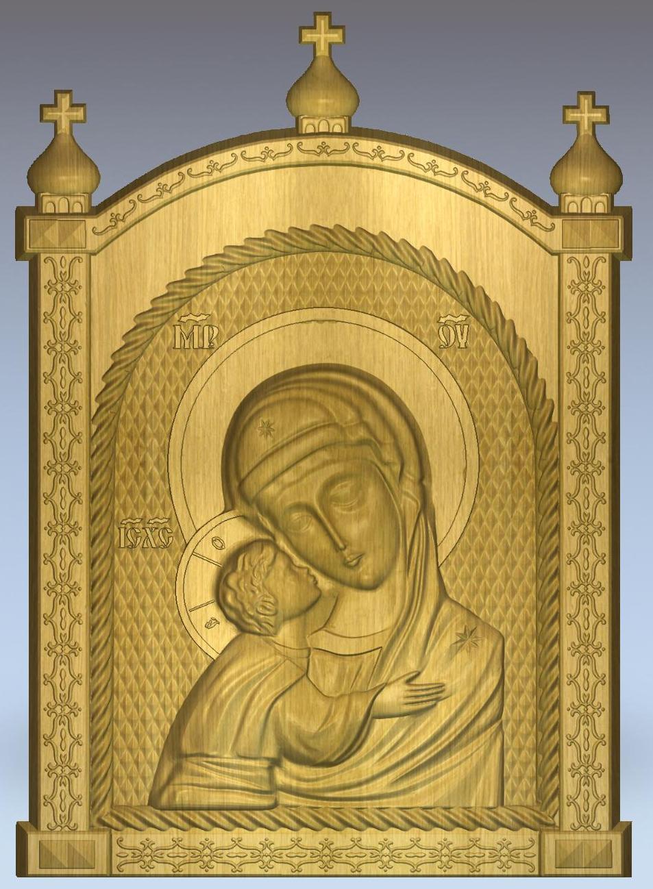

Сейчас фрезерую икону, правда вдоль волокна дерева - но не учел, пропустил этот момент.
Посмотрим как сработает фреза купленная в леруа мерлен.
Завтра поеду утром покупать нормальные фрезы.
икону делаю такую:
igorevskaya.jpg (3736 просмотров) <a class='original' href='./download/file.php?id=8833&mode=view' target=_blank>Загрузить оригинал (180.72 КБ)</a>
Размеры 213*300мм
Позже фото изготовленной иконы.

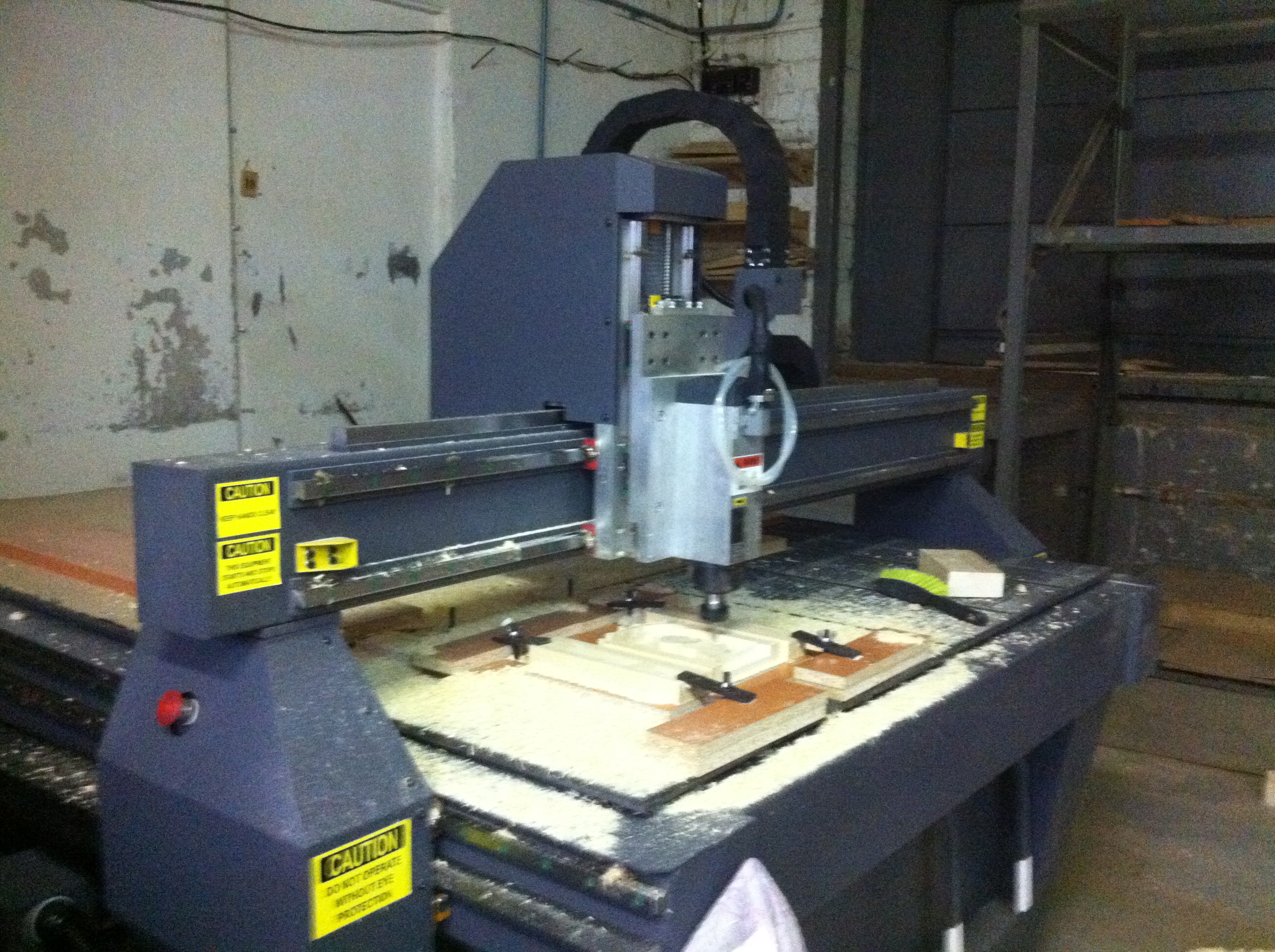

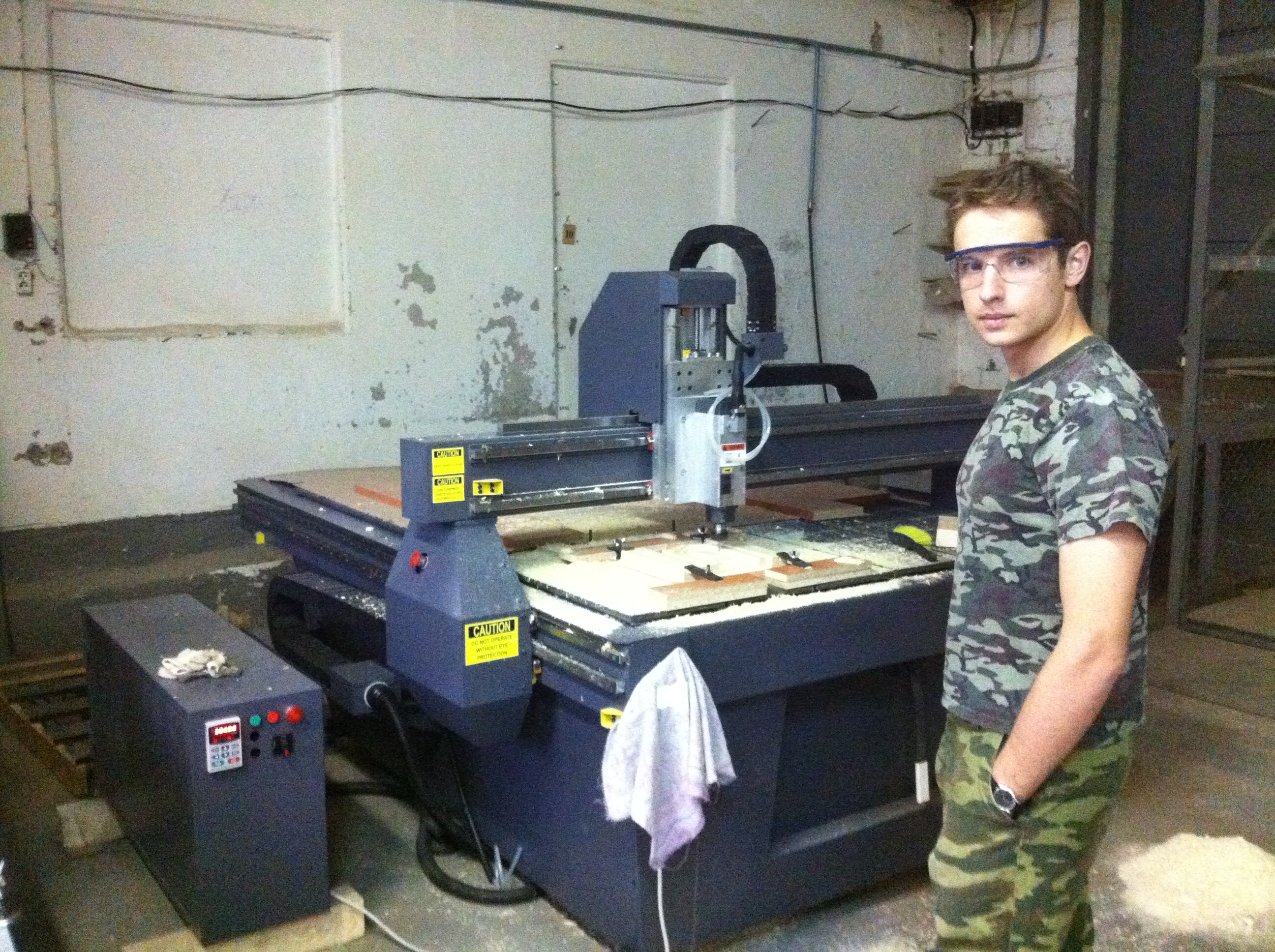

Нате, ловите =)
ps. на фото не я =)
IMG_0059.jpg (3708 просмотров) <a class='original' href='./download/file.php?id=8852&mode=view' target=_blank>Загрузить оригинал (2.22 МБ)</a>
IMG_0060.jpg (3708 просмотров) <a class='original' href='./download/file.php?id=8853&mode=view' target=_blank>Загрузить оригинал (2.02 МБ)</a>
Re: Принимаю поздравления =)
Во теперь поздравляем! :good:
И начинаем завидовать! :hehehe:
А как вы его туда устанавливали? И основание под ним насколько ровное?
А по столу индикатором не гоняли?

Ну вообще-то пришел он разобранный, собирали на месте =)
Спасибо, Николай, за поздравления.
Основание - ты про пол? пол кривой! у него ножки регулируемые.
По столу индикатором не гоняли ибо у него ваакумная подготовка, на фото не видно, а ваакумную поверхность фрезеровал он сам себе - в комплекте предоставили g-code для фрезеровки, ибо эта "резиночка" не вечная, но пока притягиваю струбцинами!

Романов Семен писал(а):DSP пульт
Можешь его по крупнее сфотографировать? И двигатели с драйверами? :)
Романов Семен
Сообщения: 632
Зарегистрирован: 23 янв 2012, 23:25
Репутация: -80
Откуда: Самара
Сообщение Романов Семен »
Двигателя 87ые шаговики на 4,2 А
по игрику два штуки - слева, справа, по икс и зет - по одному
фото будут позже - как разберусь с ремнем =(
