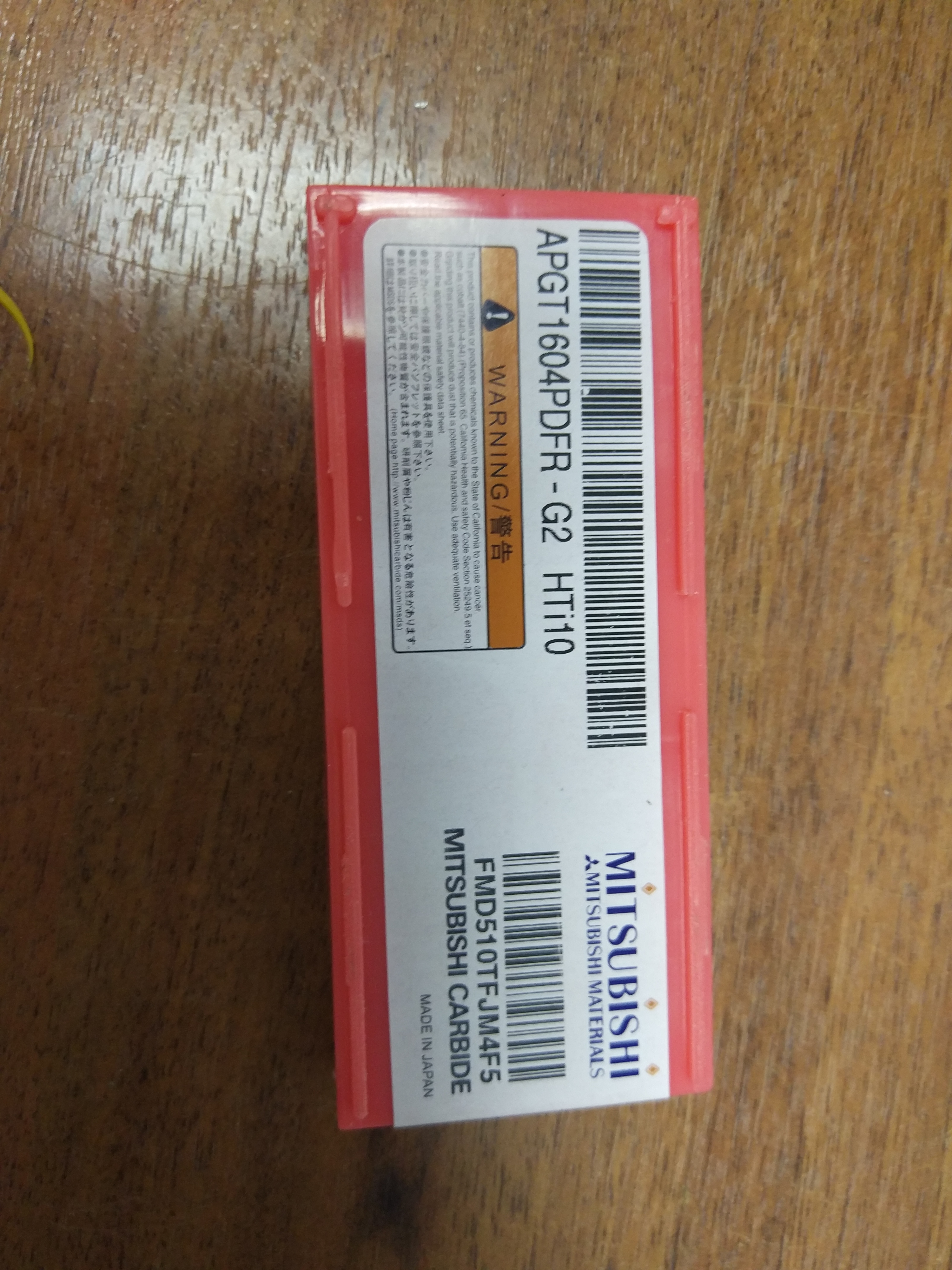

aftaev писал(а):Мы однозубыми грызем сталюку
Есть с хвостовиком на 12мм, а пластинка режет диаметр 13, например https://www.ebay.com/itm/300R-C12-13-13 ... 2192184467
У меня такая :) и пластинки по алюминию, там большой положительный угол, но пока не пробовал. Не удивлюсь если при съёме 0,5мм не хватит крутящего момента шпинделя. Уже такое бывало на фрезе Ф8мм.

cnc3426 писал(а):У меня такая и пластинки по алюминию,
а ссылочку и на пластинки можно?
прикуплю себе (думаю, 2.2кВт шпиндель потянет?)
отставить. купил наборчик как в сообщении aftaev
aftaev писал(а):Мы однозубыми грызем сталюку https://www.ebay.com/itm/BAP-300R-C10-1 ... SwnK9ZOhsI
а как её заводить в базу инструментов, и режимы резки где посмотреть? спс
Бди! (с) Козьма Прутков

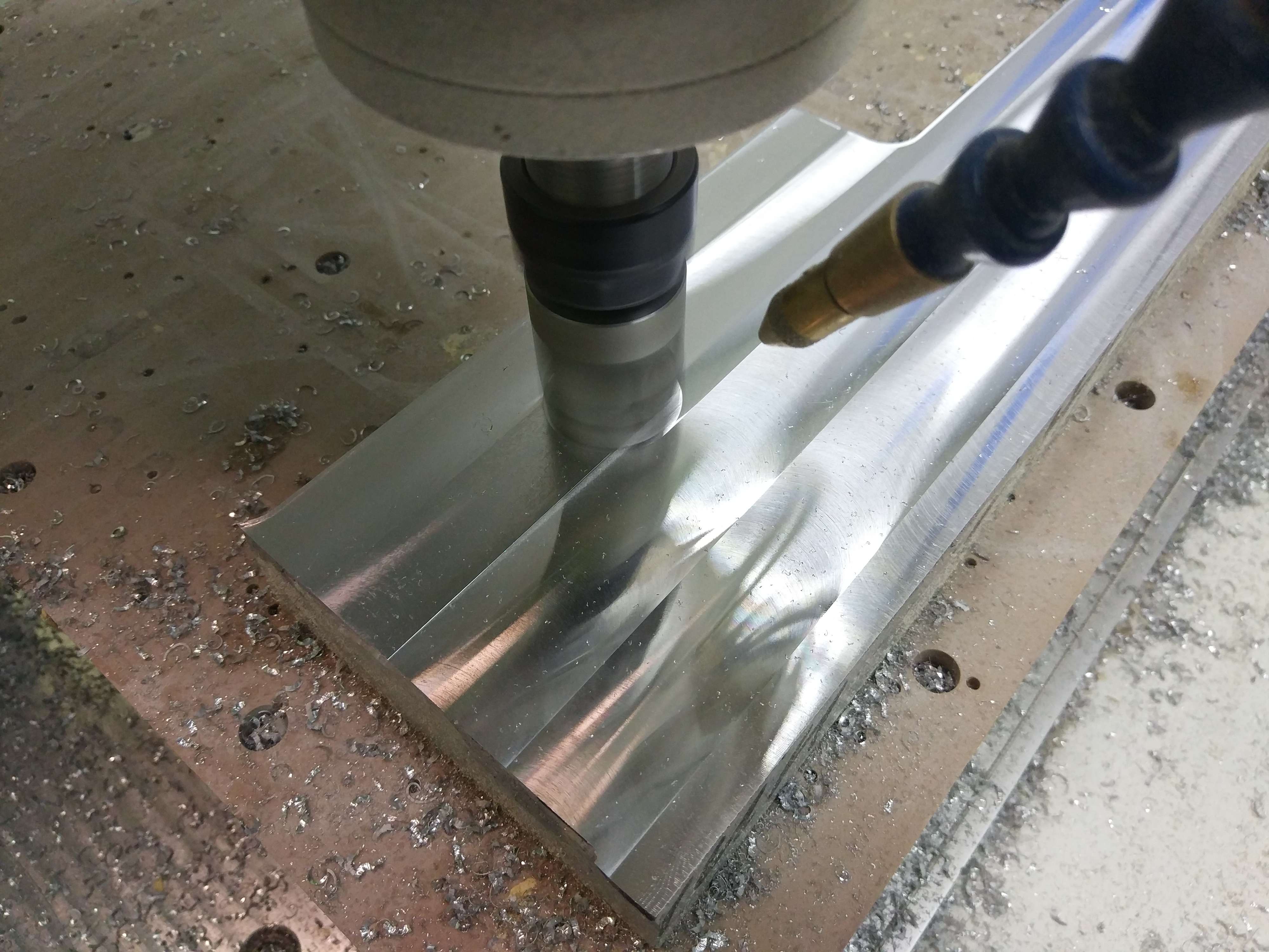

Re: Сковородочка
Полевые испытания продолжаются. Оптимальные режимы получились
Черновая сьем 0.5мм подача 1000 обороты 6000
Чистовая подача 1000 обороты 8000
Да скорость превышена но чисто на звук приятней чем правильная скорость да и шпинделю легче.
Также пластины переточены с радиуса на фаску и стало еще тише и чище поверхность.
IMG_20180302_182054.jpg (5527 просмотров) <a class='original' href='./download/file.php?id=133674&mode=view' target=_blank>Загрузить оригинал (3.82 МБ)</a>

"Формфактор" пластин "APMT 1135" забиваем в поиск и дописываем "alum", получаем первую ссылку на https://www.ebay.com/itm/APMT1135PDER-A ... 2199986419 там есть фотки крупнячком (у меня другая наклейка). Так же есть державки на три зуба Ф25 или два зуба Ф14. Но лучшая геометрия будет как у evgenyjp, потому что там часть усилия реза идёт вверх. Или перетачивать пластинки под угол 45 гр или меньше.
Если частотник без векторного режима, то не потянет. Но для Ф10 есть шансы, но надо подбирать глубину.
Re: Сковородочка
cnc3426 писал(а):"Формфактор" пластин "APMT 1135" забиваем в поиск и дописываем "alum"
Это Мицубишевское покрытие HTi10 для Ала https://www.ebay.com/sch/i.html?_from=R ... 0&_sacat=0
cnc3426 писал(а):Или перетачивать пластинки под угол 45 гр или меньше.
А потом покрытие делать :)
Re: Сковородочка
aftaev писал(а):Это Мицубишевское покрытие HTi10 для Ала
Это не покрытие. это материал пластины и сама пластина полированая. покрытия на ней нету.
