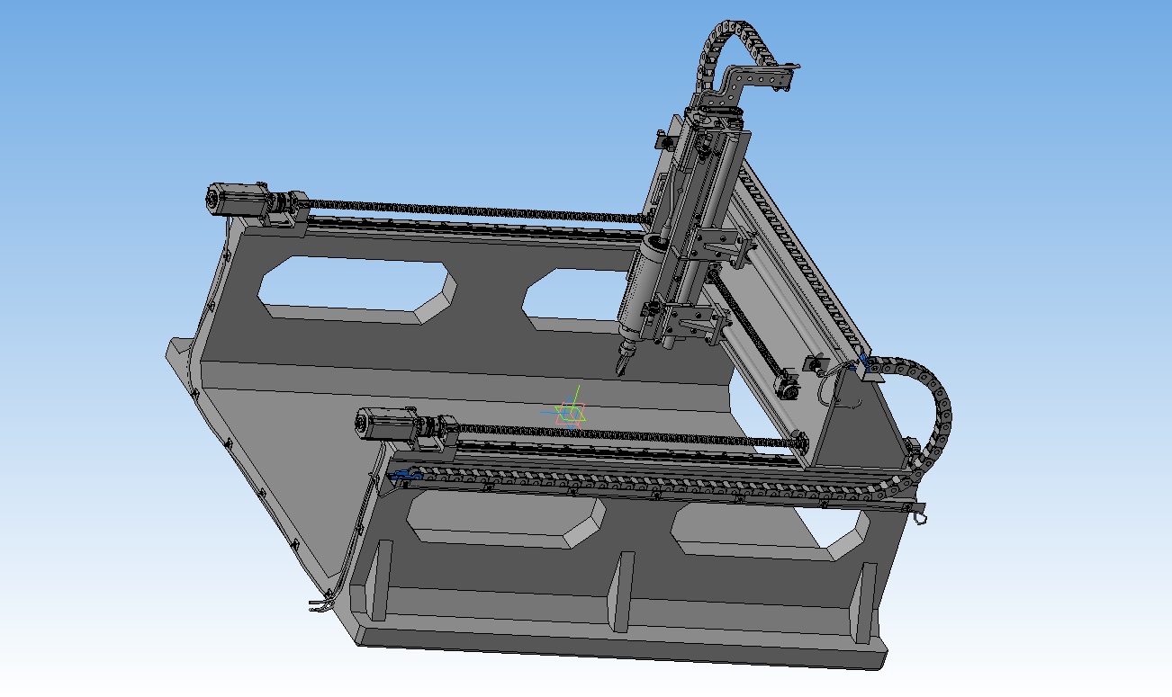

вот примерный чертёж

А из чего оно будет? Зачем окна? Раскосы хорошо, а откуда такое красивое ребро по стыку пертикали и горизонтали? Или оно отливаться будет монолитом? Я просто вот смотрю и не знаю как и из чего это собирать. Первое должно быть не "Какой сделать станок?", а "Из чего?". Ну и до этого нужно представлять "Для чего". По размеру поля - оно увеличивает стоимость в прогрессии. 2х3 метра - это вообще фантастика, если "Для дома и может быть зарабатывать". Такие поля делаются уже когда четко ясно, что меньше - мало. А 3 метра это даже больше листа ДСП...

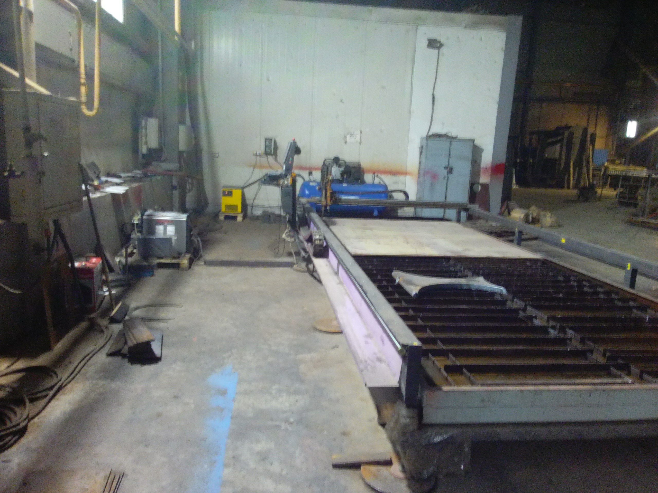

думаю верх делать из алюминиевого листа как многие делают а низ ещё думать буду у меня сейчас плазма на заводе из квадратной трубы этого вполне хватает.
этот чертёж начальный его сильно ещё менять буду
поле 2*3м что бы на всё хватило у меня резная кровать там корона 1.2м*2,2м (кровати 10 лет) я хочу сделать похожую жене в подарок да и с балдахином и вообще практика показывает, что размер стола всегда маловат, лучше сразу с запасом сделать.
стойки балдахина будут 2,3 м думаю это на данный момент самая большая часть. так что 1.5*2.5 может хватить , но винт, который я нашёл продаётся по 15000 руб и он длиной 3м ровно, не вижу смысла его резать лучше сразу удлинить
