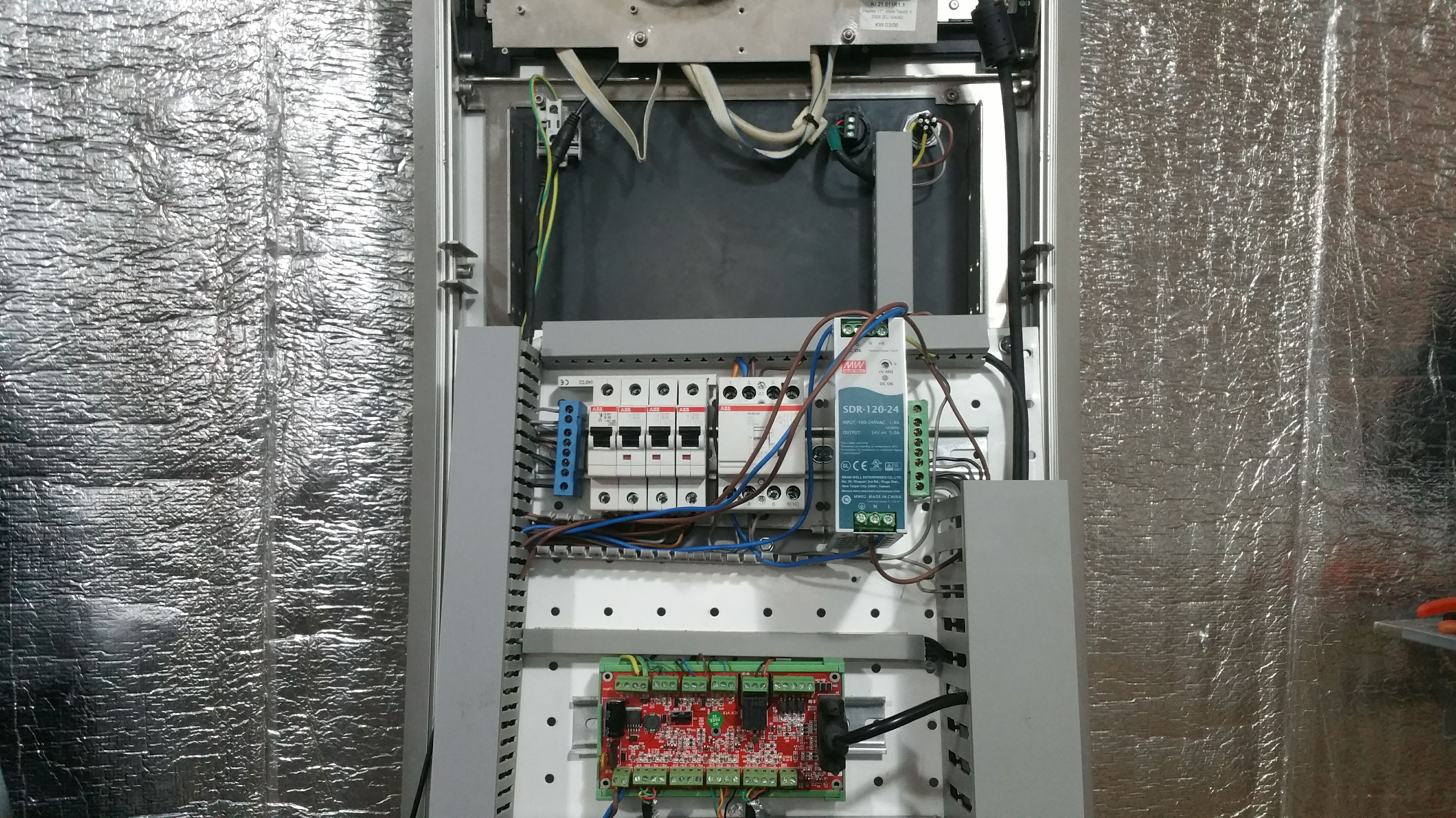

Всем привет, ребята! Отчитаюсь немного за прошедший год по своему микони... К лету 2018 года под чутким руководством Mr. Mass (Кость, спасибо большое!)стащил всю необходимую электронику... Летом приступили с товарищем к сборке электрошкафа под чутким руководством другого одессита Smlua (Миш, человечество не придумало еще слова, точно выражающее мою благодарность!). Впервые в истории от Одессы хоть какая-то польза перепала Николаеву!!! Вообщем, к августу станок был готов к эксплуатации и даже пущена первая стружка, правда стружка с датчика оси Х (была проблема с наездом пластины срабатывания на этот датчик, я ее сначала решил путем выгибания этой самой пластины, а потом когда открутил датчик, увидел, что он немного криво прикручен. Более того, китайцами были просверлена дырочки для правильного положения датчика, при котором пластина идеально на него наезжает, но его зачем-то немного передвинули...). Но к сожалению с осени навалились обстоятельства, приступить к освоению пока не могу, пока на паузе...
