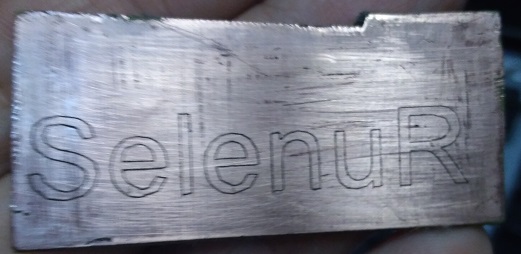

Получил тут с китая алмазный наконечник:
2018-02-07_180636.jpg (13624 просмотра) <a class='original' href='./download/file.php?id=131811&mode=view' target=_blank>Загрузить оригинал (34.96 КБ)</a>
Изготовил для него крепление из алюминиевого уголка:
P_20180207_180254.jpg (13624 просмотра) <a class='original' href='./download/file.php?id=131813&mode=view' target=_blank>Загрузить оригинал (158.18 КБ)</a>
И попробовал пошкрябать:
https://www.youtube.com/watch?v=UwABBhR_JXA
И вот результат:
P_20180207_174847.jpg (13624 просмотра) <a class='original' href='./download/file.php?id=131815&mode=view' target=_blank>Загрузить оригинал (47.68 КБ)</a>
Вот так на просвет:
P_20180207_174916.jpg (13624 просмотра) <a class='original' href='./download/file.php?id=131816&mode=view' target=_blank>Загрузить оригинал (44.52 КБ)</a>
из-за того что в этом месте слоев маркера было больше нанесено:
Wed Feb 07 17-57-45.jpg (13624 просмотра) <a class='original' href='./download/file.php?id=131817&mode=view' target=_blank>Загрузить оригинал (50.47 КБ)</a>
Рядом нихромовая проволока 0,25мм
2018-02-07_175552.jpg (13624 просмотра) <a class='original' href='./download/file.php?id=131814&mode=view' target=_blank>Загрузить оригинал (76.92 КБ)</a>
Вот ещё буква на отдалении:
Wed Feb 07 17-59-41.jpg (13624 просмотра) <a class='original' href='./download/file.php?id=131818&mode=view' target=_blank>Загрузить оригинал (80.58 КБ)</a>
Давление на наконечник нет, он гравирует под собственным весом, а булавка сверху, что-бы не ускользнул в низ.

п.с. я забыл написать, что плату зарисовал черным маркером, прошелся один раз наконечником, а потом протравил плату :-)

А для чего этот наконечник изначально был предназначен, для работы в шпинделе?
по каким материалам можно использовать?
Re: Мои увлечения, и прочие штуки :-)
Immortal88 писал(а):А для чего этот наконечник изначально был предназначен, для работы в шпинделе?
Как я понял он применяется для гравировки, а вот как и где он должен крепиться, я не знаю, поэтому я его немного на токарнике проточил, т.к. изначально поверхность была очень шероховатая....
По идее должен нормально гравировать по любым металлам, но с учетом его безыменности, непонятно....
Алмазный гравер предназначен для гравировки по стеклу, керамике, стали - в общем, это ничто иное, как стеклорез.
И ожидать от него хорошей работы по материалам мягким - как-то странно...
