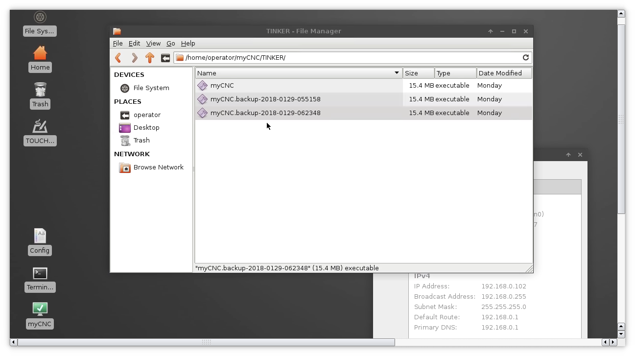

сегодня при попытке обновить ПО контроллера через инет, при подключении к точке доступа в телефоне, закачка оборвалась процентах на 70-ти из-за пропажи сигнала.
Я закрыл прогу, перезагрузил комп, но софт самостоятельно загружаться не захотел.
Отказался он запускаться и при попытке принудительно открыть его ручками.
Т.е. комп работает нормально, систему грузит, а вот mycnc не загружается (не открывается).
Что надо сделать, дабы исправить создавшуюся ситуацию?

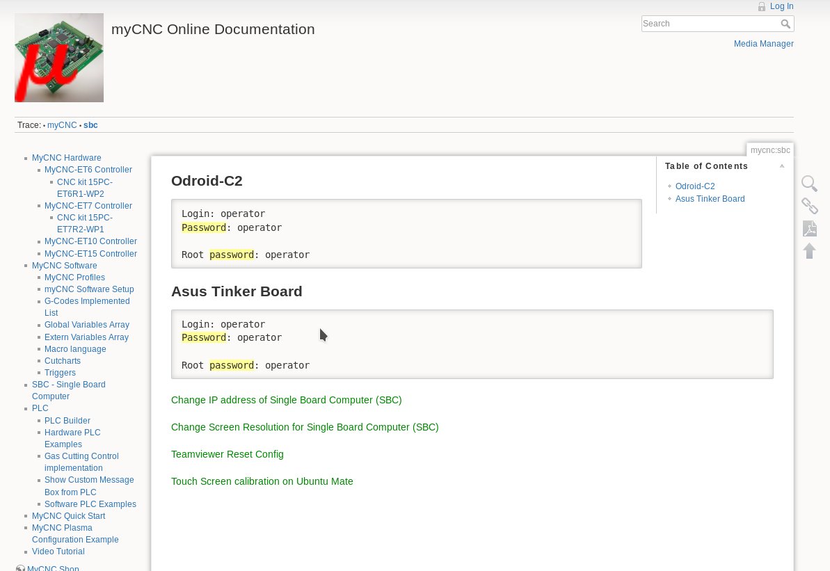

И заодно может подскажет кто, какой пароль на самом компе?
А то версию системы он тоже какую-то новую нашел, но обновить ее без пароля я не смог.
Включить русский язык без пароля опять же не получилось...

Есть сайт документации - http://docs.pv-automation.com
Искать ответ по меню будет непросто,
но поиск (справа вверху экрана) работает очень неплохо. Например, на слово "password" он выдал это
http://docs.pv-automation.com/mycnc/sbc

да, я несколько невнимательно смотрел, каюсь.
А по загрузке программы что-нибудь скажете?

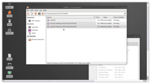

Все предыдущие версии сохранены в том же каталоге, что и основная программа ("myCNC/TINKER" для TinkerBoard)
Надо взять файл с последней датой (типа "myCNC.backup-2018-0201......") и скопировать его как "myCNC"
mycnc-configuration--69.png (4238 просмотров) <a class='original' href='./download/file.php?id=131336&mode=view' target=_blank>Загрузить оригинал (138.34 КБ)</a>
PS: А почему возникла проблема - буду разбираться. Предполагалось, что при неудачной закачке файл не должен перезаписываться. Пока не понял, что произошло.

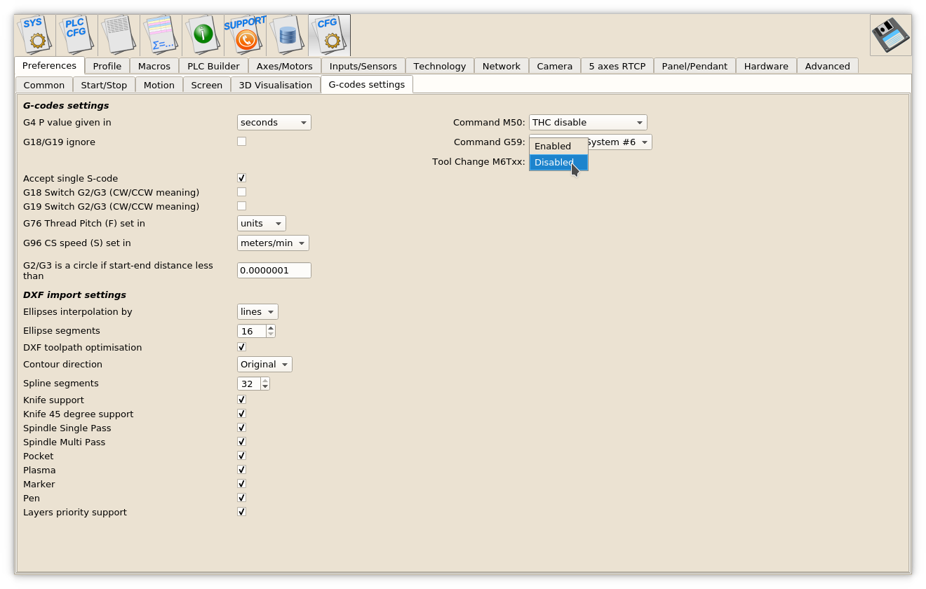

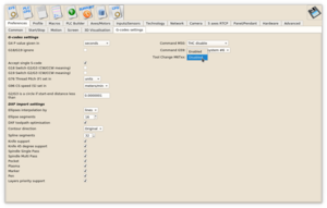

Для тех, кто не использует автосмену, но имеет в посте коды смены инструмента, сделали возможность игнорирования этих кодов во избежание проблем с учетом длины инструмента.
mycnc-configuration--71.png (4180 просмотров) <a class='original' href='./download/file.php?id=131481&mode=view' target=_blank>Загрузить оригинал (131.83 КБ)</a>
Для Tinker Board поправлена возможность свернуть программу из полноэкранного режима.

mycnc писал(а):Для Tinker Board поправлена возможность свернуть программу из полноэкранного режима.
заработало, спасибо!
и игнорирование команд смены инструмента штука удобная, хотя уже привык удалять строчки из УП...
mycnc
Сообщения: 895
Репутация: 623
Re: Контроллеры myCNC
Сообщение mycnc »
Umnik писал(а): и игнорирование команд смены инструмента штука удобная, хотя уже привык удалять строчки из УП...
До конца не уверен. Опасаюсь, что мне это еще аукнется, если пользователи с автосменой случайно ее выставят.

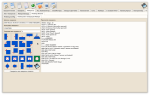

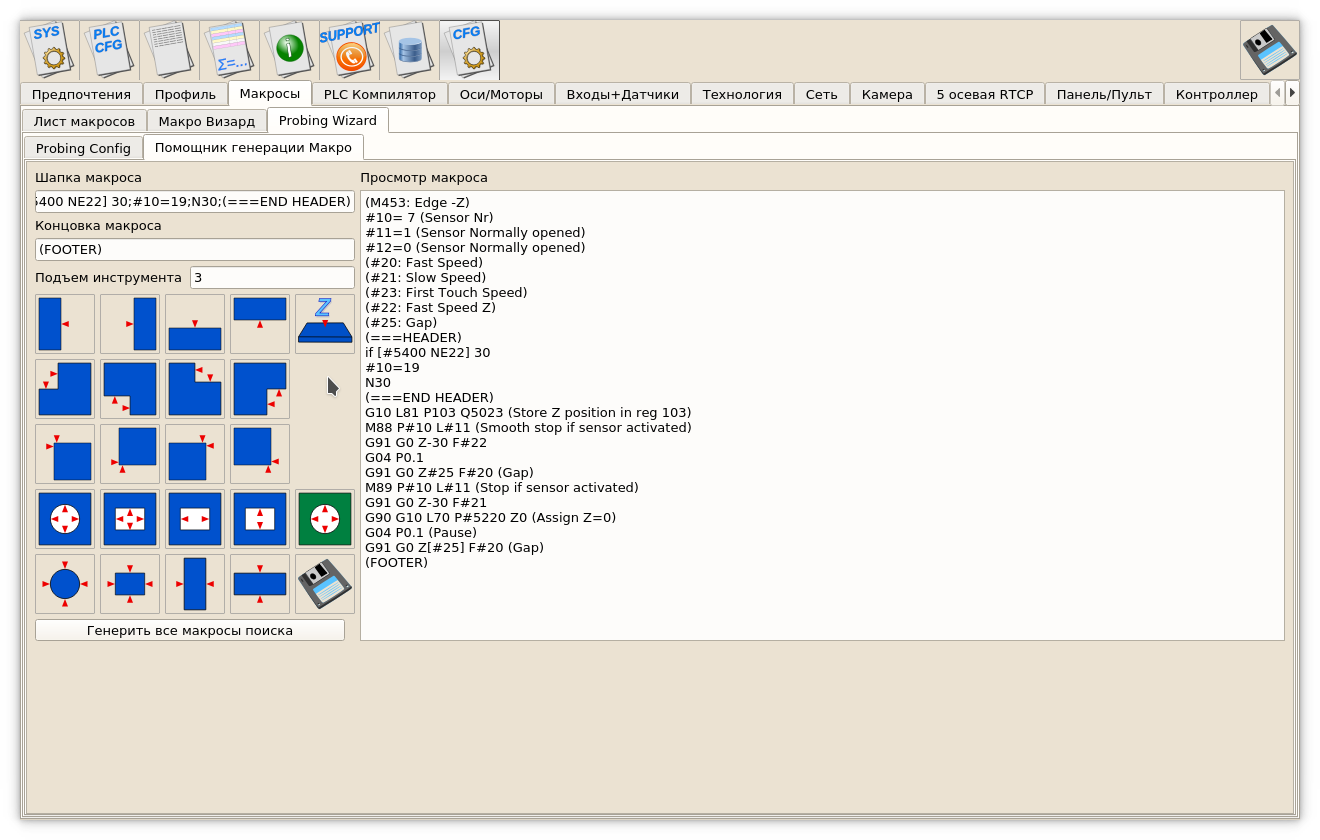

Подправил диалог генератора макросов для центроискателя и генератор макроса поверхности.
mycnc-configuration--72.png (4113 просмотров) <a class='original' href='./download/file.php?id=131644&mode=view' target=_blank>Загрузить оригинал (151.23 КБ)</a>

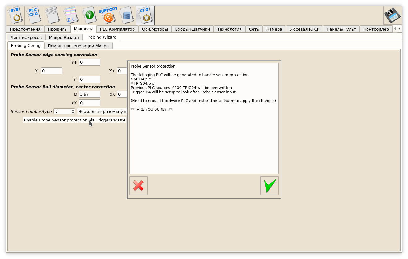

nik1 писал(а): в обновленной версии добавлена защита от поломки стилуса на перебегах по ХУ и Зет
если стилус упрется в незапланированную стенку , то измерение остановится
Не все так просто. Чтобы заработала защита, надо повесить триггер на вход датчика пробинга и добавить PLC процедуры, чтобы система когда надо следила за переключением входа и в аварийные моменты тормозила движение.
Действие по настройке несколько сложное, поэтому добавили кнопку, которая сделает нужные настройки сама (надо только перегрузить софт и скомпилить-прослать PLC (нажать 2 внопочки в PLC Builder).
mycnc-configuration--73.png (4099 просмотров) <a class='original' href='./download/file.php?id=131645&mode=view' target=_blank>Загрузить оригинал (113.77 КБ)</a>
