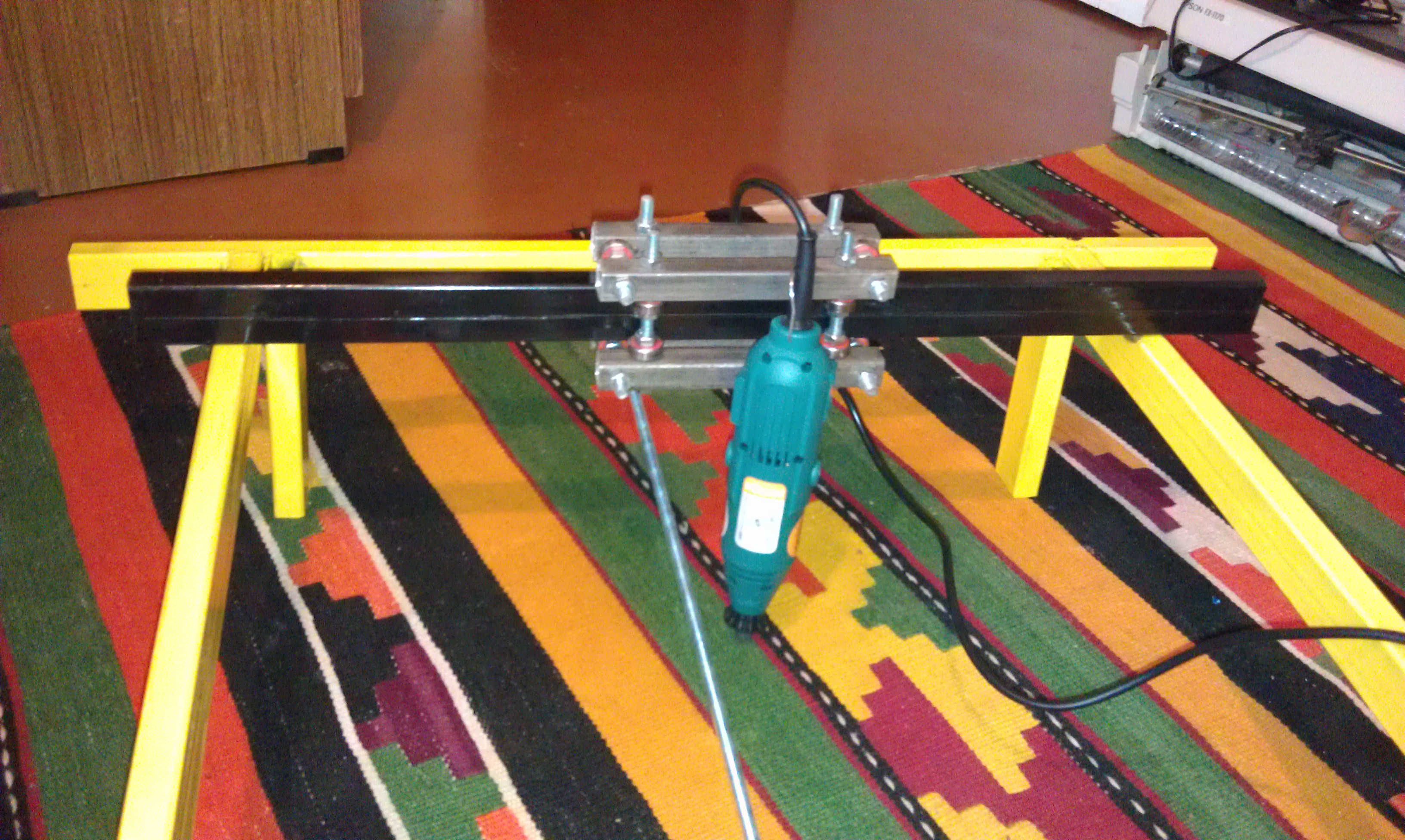

Здравствуйте!Вот после прочтения форума и советов мастеров начинаю ковать свой первый бюджетный станок-робот ЧПУ для хобби, т.е. резка фанеры,пластика,пенопласта.Вот сделал стол из металлопрофиля 1000*800 мм, к которому будут крепиться 2 цилиндрические направляющая Ф25мм длиной 1000мм с 4 каретками ZNT-SCS-25-UU (ось Х) заказанные на cnc-box.ru. По оси Y делаю как у master_70 на пошипниках и металлопрофиле. Портал хочу сделать из фанеры толщиной 16мм( т.к. с алюминием проблемы), только пока не могу придумать как фанеру с металлопрофилем соединить.Я бы начертил свои задумки,только в 3D чертить не умею. Я попробую в трех проекциях начертить,но только дождусь направляющих,потому как ширина портала будет зависить от ширины между направляющими.Для оси Z есть 2 цилиндрические направляющие Ф12 мм длиной 300 мм и каретки от принтера, но думаю что каретки будут слабоваты, поэтому можно заказать такие http://www.aliexpress.com/item/Linear-B ... 52707.html. Моторчики и электроника к станочку для начала буду брать http://www.aliexpress.com/item/Free-Shi ... 94420.html, а вместо шпинделя гравер Штурм 140W с последующей переделкой под фрезер ватт на 400
Стол и каретка по оси У (4240 просмотров) <a class='original' href='./download/file.php?id=8762&mode=view' target=_blank>Загрузить оригинал (1.47 МБ)</a>
Вид сбоку (4232 просмотра) <a class='original' href='./download/file.php?id=8763&mode=view' target=_blank>Загрузить оригинал (1.4 МБ)</a>
Вид сбоку

Если фанера, то от 25 мм. 16 - не айс. Или сделай, как у Мастер_70 из труб профильных.

Fisher прав, лучше сделай с металлопрофиля, либо с листового металла с наваренными ребрами жесткости.

а какой у тебя тут профиль используется?

Фрезер долго не будет работать, он у тебя щеточный. Посмотри тему Шпиндель с RC-модельным двигателем.

master_70 писал(а):а какой у тебя тут профиль используется?
Для стола 40*20,т.к еще будут продольные или поперечные профелины лежать,а вот на У будет 80*40*2,2, на фото это эксперементальная направляющая 40*20

2cme писал(а):Фрезер долго не будет работать, он у тебя щеточный. Посмотри тему Шпиндель с RC-модельным двигателем.
Возьму на заметку,но для начала нужно все собрать и посмотреть как работает.Убью бормашинку потом можно и переделать
Ок, в таком случае еще рекомендация: постарайся найти оригинальные щетки (может есть запасные), они разные бывают, если жетче оригинальных - то будут сильно медные контакты на роторе стирать(что очень сильно уменьшит срок службы).

Тима писал(а):Fisher прав, лучше сделай с металлопрофиля, либо с листового металла с наваренными ребрами жесткости.
А металл какой толщины брать, может где пример есть

Я поставил из 6мм стали, вот здесь: Станок для проверки потенциала стакостроителя #126
aftaev советовал сделать ребра жесткости.

Тима писал(а):Я поставил из 6мм стали, вот здесь: Станок для проверки потенциала стакостроителя #126
Т.е если я боковушки из 3мм металла сделаю,ребра тоже можно из 3мм и какой ширины?

Я думаю это зависит от размеров боковушки. У меня 6мм и без ребер, но сталь у меня какая-то зернистая, я когда ее сверлил сверло иногда буксовало.

vall198230 писал(а):Т.е если я боковушки из 3мм металла сделаю
Сделай по три штуки и склепай их вместе.

ИМХО вместо листа лучше взять квадратную трубу, и не надо парится с навариванием ребер, и прочнее получится. И всегда наростить можно еще одной трубой сбоку...

Nick писал(а):ИМХО вместо листа лучше взять квадратную трубу, и не надо парится с навариванием ребер, и прочнее получится. И всегда наростить можно еще одной трубой сбоку...
А профильная труба 40*20 подойдет?если их сделать 2 шт, или что-то потолще выбрать

А как быть с тем, что при сварке детали ведет? :)

Rafiq писал(а):А как быть с тем, что при сварке детали ведет? :)
а если не варить, а скручивать?
лучше скрутить. поверь - очень надежно получается. проверенно уже не однократно.
