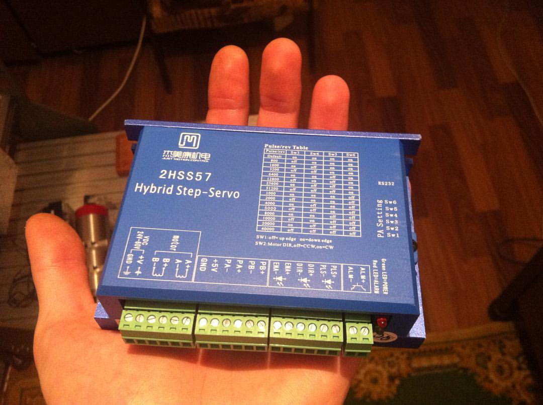

Походу я нарвался на китайские новогодние праздники.... ШВП мои будут встречать китайский новый год без меня :D
Ну а пока фото малыша драйвера. Давно я их не открывал. Мне они казались больше. А тут в ладошке помещаются
mzfktNyGVCM.jpg (2885 просмотров) <a class='original' href='./download/file.php?id=132194&mode=view' target=_blank>Загрузить оригинал (87.5 КБ)</a>
Сообщения: 2893
Re: Станок 600х400х150 мм
sima8520 писал(а):Ну а пока фото малыша драйвера.
А моторы какие?
Моторы комплектные, вместе с драйвером
