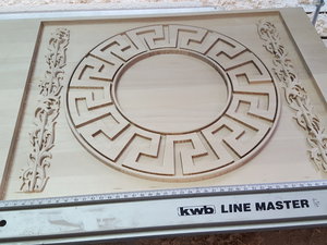

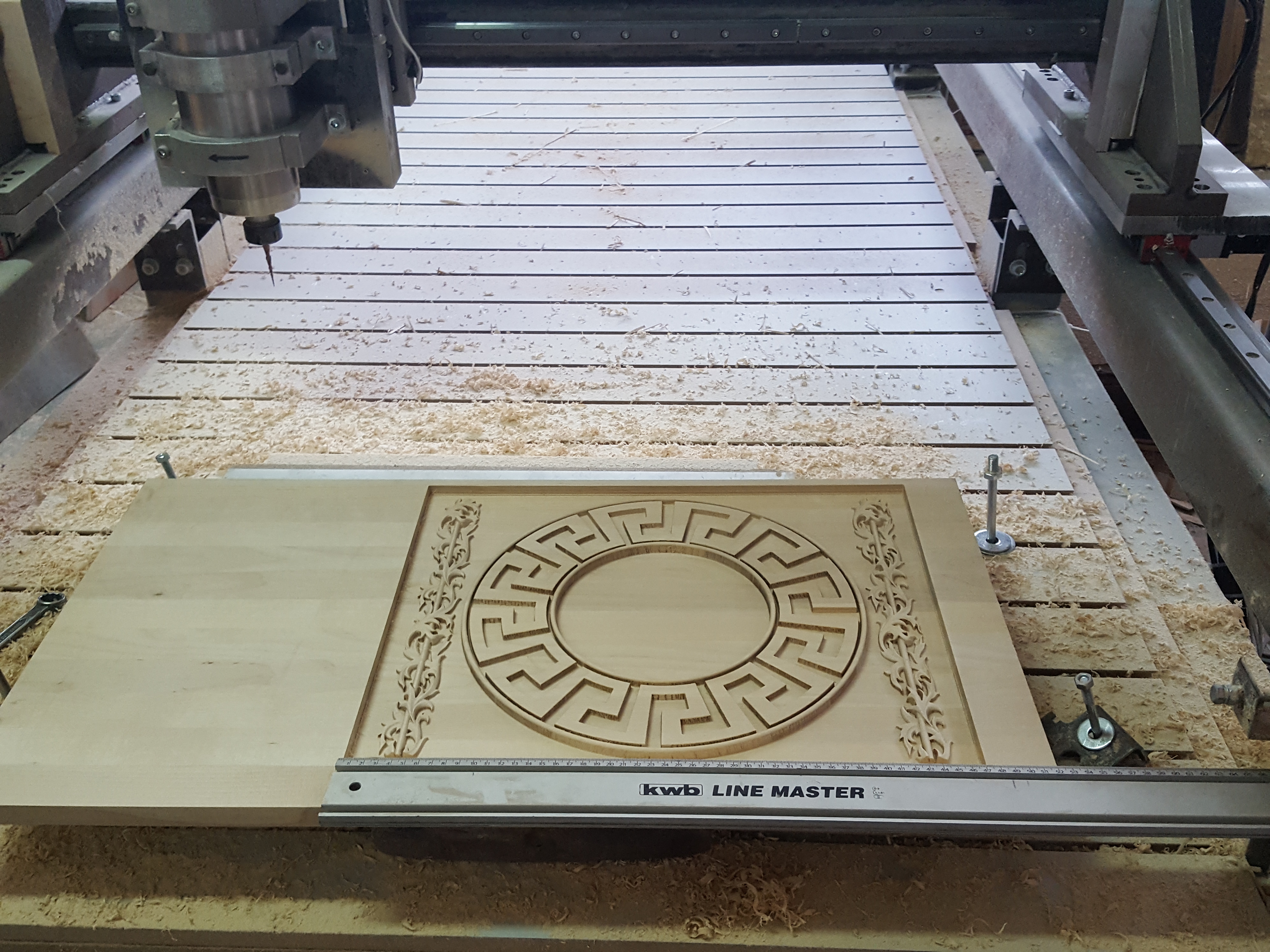

Запустил станок. Вот первое пробное изделие.

Re: Фрезерный 5,5 кВт по дереву и цветмету на серводвигателя
С почином :good:

ого,2 года прошло с начала проекта

Спасибо. Да долго, не торопился.
