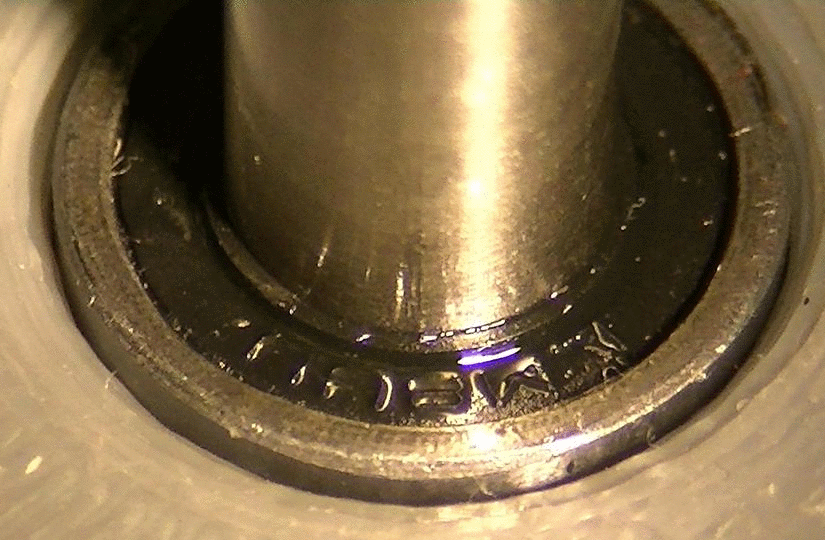

Я приобрёл китайски CNC 2418 и столкнулся с проблемой: направляющие по оси Z имеют довольно большой люфт. Из-за этого я не могу использовать станок для фрезеровки печатных плат.
Сами цилиндрические направляющие имеют диаметр 7.94 мм, если микрометр не врёт.
Продавец станка в ответ на мою жалобу выслал мне новую каретку с установленными линейными подшипниками, но это не помогло.
Так же не помогли купленные отдельно длинные (45 мм) подшипники - у них люфт был лишь немного меньше.

На остальных осях стоят направляющие 10 мм - на них подшипники сидят очень плотно. В самих подшипниках (на фото ниже) болтов нет.
Andy52280:
Распиливать подшипники вдоль - довольно сурово!
У меня нет таких условий.
Как вариант рассматриваю напечатать новую каретку, под цилиндрические направляющие 10 мм. Или же вообще использовать направляющие HIWIN.

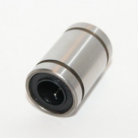

Сейчас подшипники стоят такие:

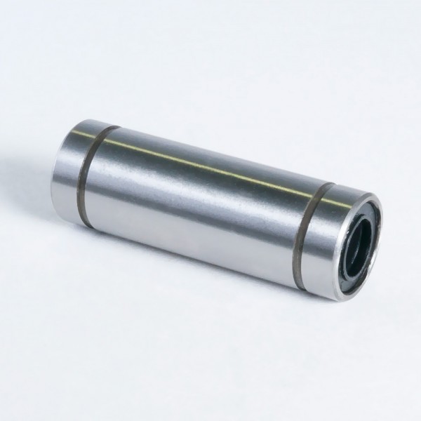

Я решил проблему люфта по оси Z, как предлагал Udjin - сделал расстояние между направляющими чуть больше. Круглым напильником придал отверстиям одной из направляющих слегка овальную форму, и при помощи полосок жести от консервной банки сместил её примерно на 0.2 мм. Подшипники поставил длинные LM8LUU (на фото), ход каретки при этом уменьшился до 32 мм.
Люфт пропал, каретка ходит с одинаковым натягом во всех положениях. В одном месте, правда, подклинивает, но проталкивается дальше с небольшим усилием.
