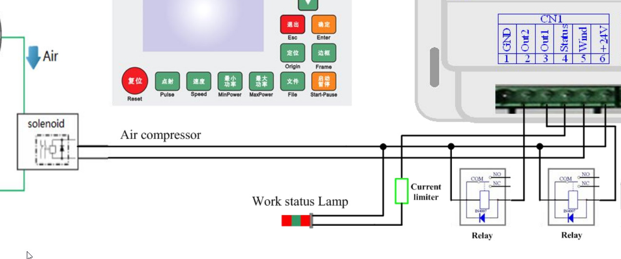

Установил на станок Ruida RDC6442G , подключил соленоид 24V для воздуха по прилагаемой схеме разъем CN1 Pin 5 и 6 .
При запуске программы соленоид срабатывает и воздух идет как положено но когда программа заканчивается соленоид не закрывается между пинами во время работы программы 24V после окончания программы остается 18 вольт ,соответственно соленоид не закрывается .
Если отключить провода то по окончании программы на пинах напряжение пропадает как положено !
В соленоиде между + и - стоит диод как на схеме подключения .
В чем может быть причина такого глюка ?

Сколько ватный солиноид?

10W

SergeyKa777 писал(а):10W
Большой, у меня на 2w и думаю ставить через реле...
Надеюсь не выпалели плату....

Реле я заказал , просто пока они не приехали решил проверить напрямую.

SergeyKa777 писал(а): решил проверить напрямую.
иногда достаточно одной кратковременной проверки чтоб выжечь выходной порт.............

На мой 2w реле обязательно?
Где-то читал что там вроде на 0.5w хочется знать наверно!

гдето в мануалах читал, что нагрузка на выход 50 мА ,из другого источника 500мА ... кому верить х.з. поэтому на все нужные выхода цеплял нагрузку через релюхи твердотельные........так однозначно спокойнее,и ежели нагрузка коротнет , то жертвой станет релюха . её однозначно проще поменять ,чем в контроллере с паяльником ковыряться........

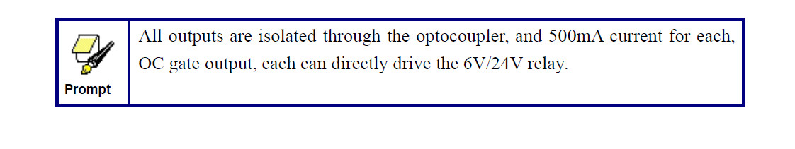

В официальной документации написано что все выходы 500mA и защищены диодами от обратного тока .
