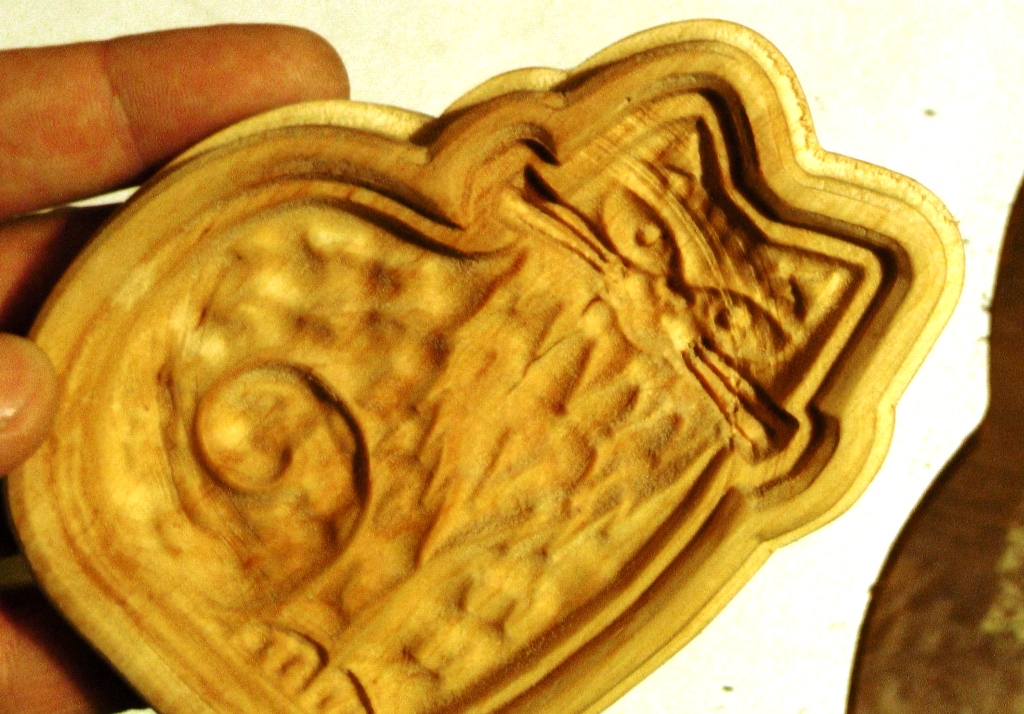

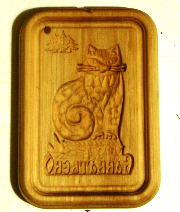

первая работа, скорость 40мм/с пропусков нема, в установках 1000 (6399 просмотров) <a class='original' href='./download/file.php?id=130381&mode=view' target=_blank>Загрузить оригинал (372.93 КБ)</a>
больше скорость. 45мм/с в установках 1200 (6399 просмотров) <a class='original' href='./download/file.php?id=130382&mode=view' target=_blank>Загрузить оригинал (430.89 КБ)</a>

После установки ферритов на питание возле шпинделя и шнурок ЛПТ-USB пропуски прекратились. 3Д выборка. Скорости 1200 в настройках станка и 45 мм/с в арткаме.
Ещё один вопрос, время в строке состояния показывает одно, в реальности раза в два больше. В настройках есть настройка "временной множитель" по умолчанию стоит коэффициент 1.3. Поставил 1.9, в строке предпологаемой обработки время обработки увеличилось. По ощущениям то же :) Станок стал медленнее двигаться и при свободных перемещения и при обработке. Вернул к дефолтным, пока не пробовал. Опять движок на оси Z сильно нагрелся. Остынет, попробую. По осям X-Y , где радиаторы, чуть больше 40оС...
Пропусков нет. Всё в порядке. Скорость действительно выросла. Надо будет поэксперементировать. Шаговый по Z греется, но час работать можно наверняка.

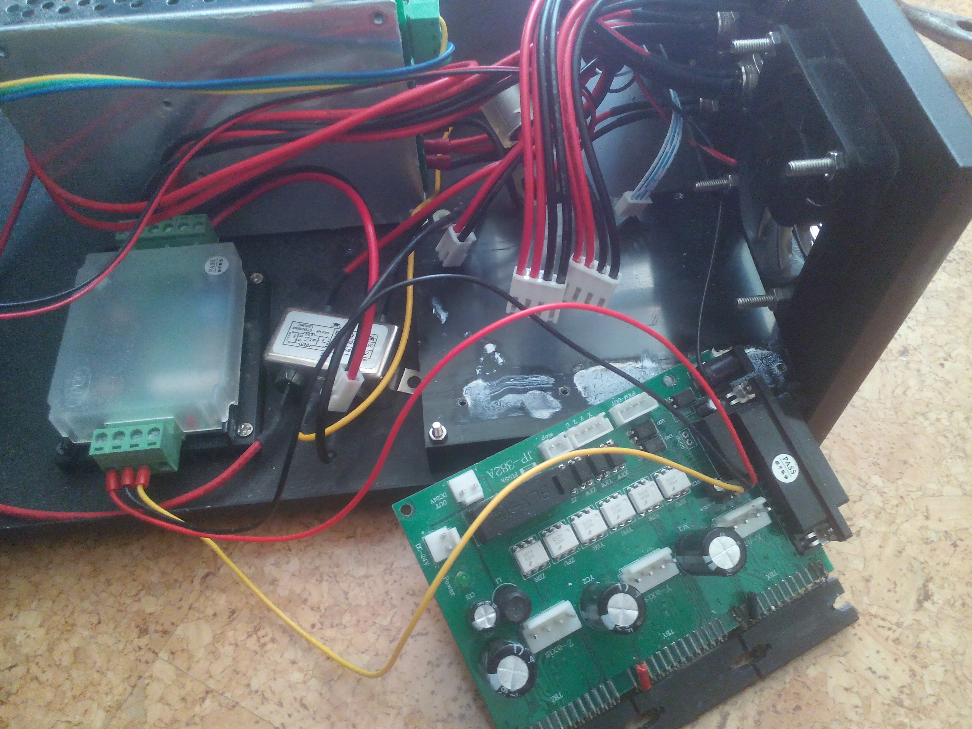

Пилил сегодня много, быстро. После установки ферритов, тьфу, тьфу, пропусков нет. На очереди замена конденсаторов и проложить питалово для каждого шаговика отдельно. Землю трогать не буду. Питальные дороги придётся на плате прерывать, ибо не по феншую. А землю резать проблемно. Дублировать, не комильфо, по крайней мер в ламповой технике. Земляные петли создают помехи. По входу питания блоком управления уже стоит набор индуктивностей и конденсаторов (новая модель, пта), не стал ничего менять. Вручную на скорости 1200 уже проблемно останавливается станок даже при наличии концевиков, подымать не буду, очень шустро. Снимал ось Z вчера, блин, добрые китайцы. Один подшипник на направляющих гуд, плотненько. Нет ни люфтов, норм, не качается. Даже просто по оси повернуть, нужно усилие. Второй болтается, как г-но в проруби. При том, что подшипник на ШВП тоже весёлый, вся точность держится только на одном. Был ещё огромный люфт по самой оси Z, сразу перебрал все ШВП. На ось Z кинул шайбу между резьбой вала и подшипником. По хорошему, почти все подшипники надо менять. Там есть такие экземпляры что в самом подшипнике люфт до плюс - минус 2 десятки. Да и на валах, видимо, концевые оси под подшипники, вручную напильником сделаны. Эксцентрики корче. В общем то понятен смысл болтающихся подшипников, посадочных мест под них и диаметр концов на валах. По другом всё вместе не работало бы. И пох, что при работе всё убегает, полосатит, и съезжает вбок. Я когда самые первые модели пробовал резать, не догонял, "чёй то,? я шаг малэсенкий сделал, 0.2 мм, а там полосатит через 0.5мм? Всё просто, в одну сторону идёт - фрезу опускает, обратно - поднимает, из-за особенностей фрезы и вращения шпинделя по часовой стрелке. При люфте по оси Z в 0,8 мм вполне всё понятно. Пока винт не зафиксировал, так эта беда и продолжалась. Надо было б шпиндель на 2.2 кВт поставить. А что?, он тяжёлый, придавит, и не будет ось болтатся. Шутка.
Да, чуть не забыл, когда паял новый кондёр на шпиндель вместо оригинального, смотрю, по внутренней стороне, там уже стоят мощные провода по питанию и прочая радость про которую на форумах пишут, а дороги по плате порезаны. Так то вот. Я уже давно заметил, сыны поднебесной внимательно курят профильные форумы и стараются идти в ногу с прогрессом. То бишь, берут на заметку то что работает, и внедряют, дорабатывают. Ржунимагу, интересно, они свои ракеты также допиливали? :hehehe:

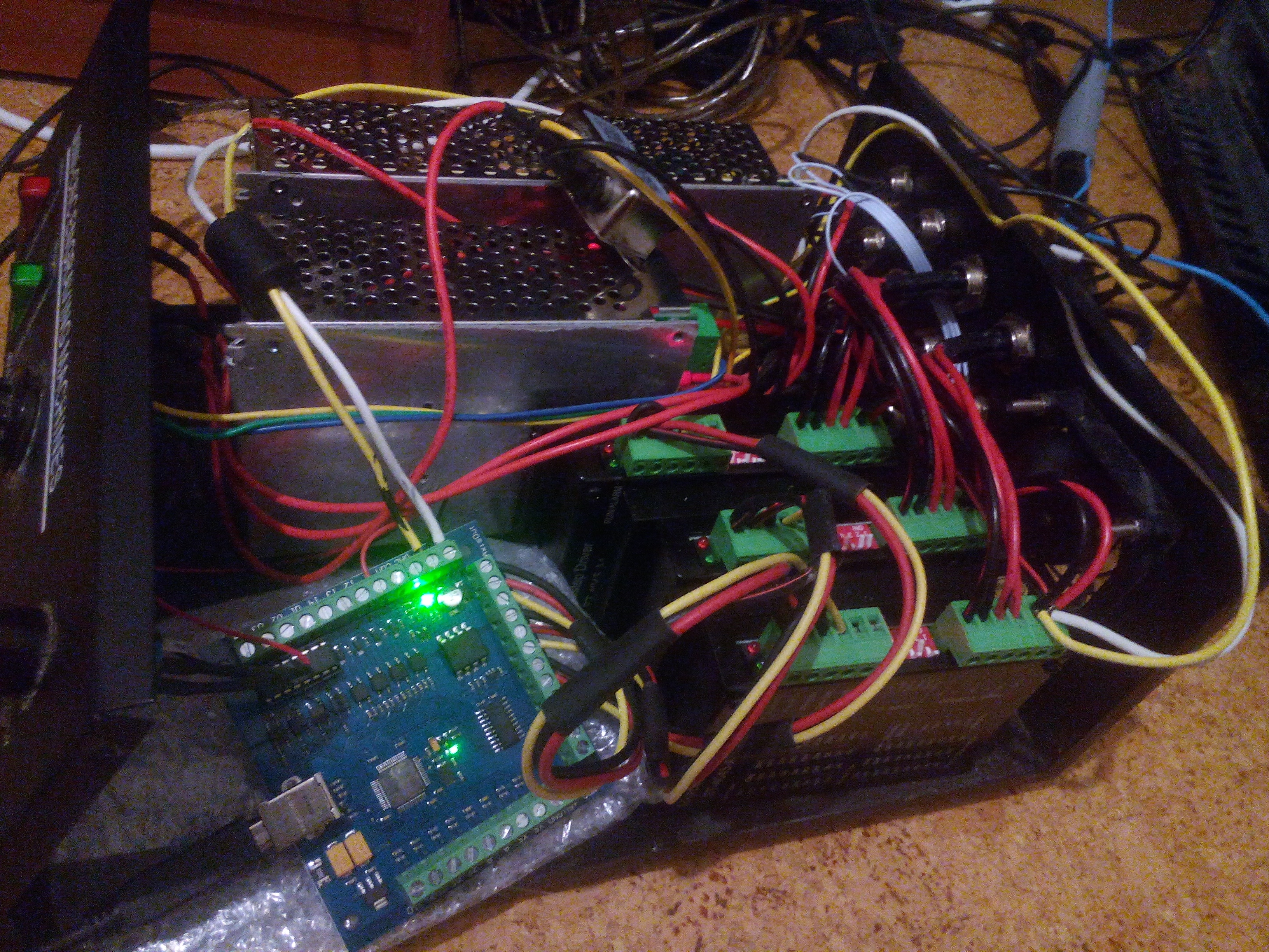

Rion писал(а):Надоело возится, решил таки поменять внутрянку блока управления.
Такой набор сойдет? https://ru.aliexpress.com/item/CNC-TB66 ... 2925&tpp=1
или может кто чего посоветует
Пришел комплект, собрал для тестов, пока все нравится. При подаче 3000 ускорении 200 - летает без проблем и пропусков.
Уменьшил ток на шд до 1.8а , стали заметно меньше грется
