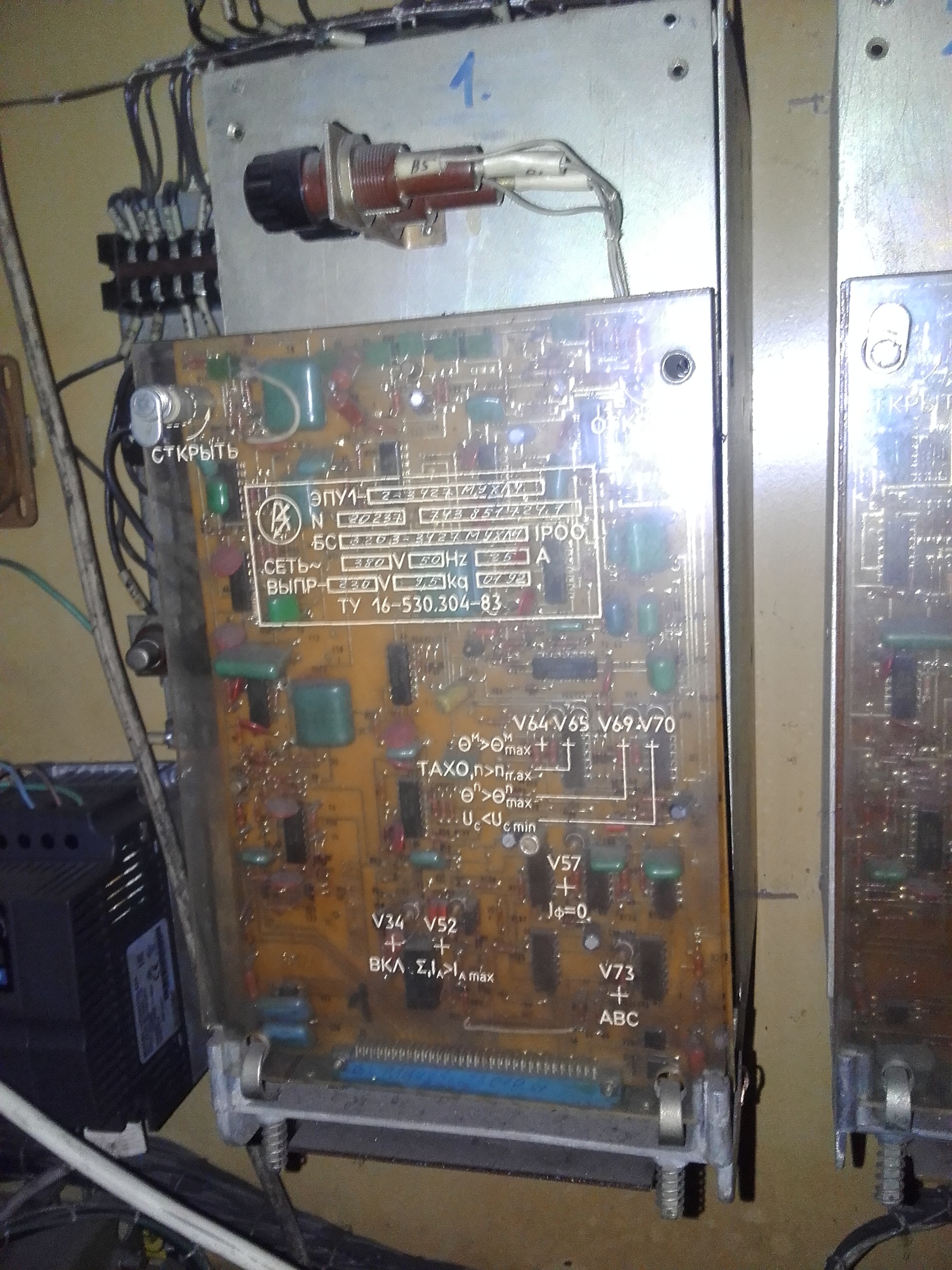

Прошу совета в решении проблемы с приводом ЭПУ1-2...П, может кто сталкивался с подобной проблемой при ремонте приводов. Суть проблемы в следующем, при включении привода тумблером работа обмотка якоря двигателя начинает гудеть с нарастающем звуком, если при этом подать задание двигатель нормально работает, обороты регулируются, если задание убрать обмотка якоря снова начинает гудеть при этом звук может, то нарастать, то затихать. Если замерить напряжение на контактах якоря при включенном тумблере работа без задания, напряжения как и положено нет, однако одкуда тогда берётся это гудение не ясно. Звук довольно громкий.

В первую очередь поменяйте электролитические конденсаторы.
На всякий случай, -есть такой рабочий привод .
Могу предложить.
20180123_084046.jpg (2526 просмотров) <a class='original' href='./download/file.php?id=130114&mode=view' target=_blank>Загрузить оригинал (2.08 МБ)</a>
