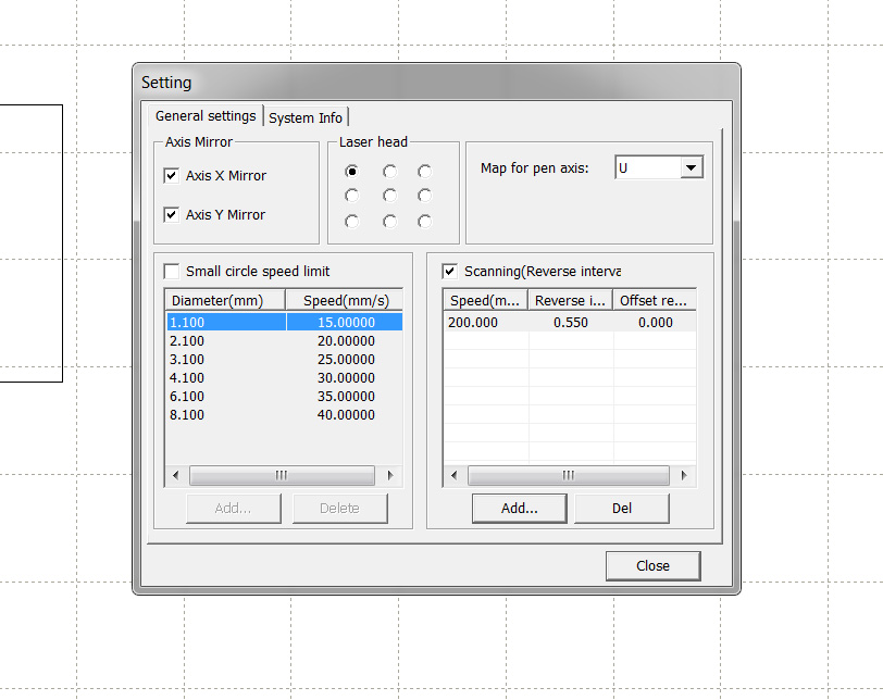

Тогда см. картинку - в системных настройках RDWorks поставить галочку "Scanning" и добавить в таблицу свою скорость гравировки и параметр "Revers interval" - подбирается
опытным путем (можно начать с 0.5). И так для каждой скорости. :good:

Re: Лазер в режиме scan задваивает изображение
Сообщение Andy52280 »
motor, Спасибо за подсказку. Действительно помогло. Двоение по X урегулировалось. Что интересно, получился ряд с шагом 0,2 мм для скоростей 100, 200, 300, 400, 500 - 0,2, 0,4, 0,6, 0,8, 1,0. Выше пошли чуть другие значения. Ну да и фиг с ними, ибо гравировка на 1000 мм/сек мне вряд ли часто будет нужна.
В общем, собака порылась таки не в задваивании включений лазера, как я предполагал, а просто выбивались четные и нечетные строки гравировки. Мальчики - направо, девочки - налево. DSP тратит некоторое время на обработку, хоть и написано "32 бита". А время на таких скоростях дорого.
