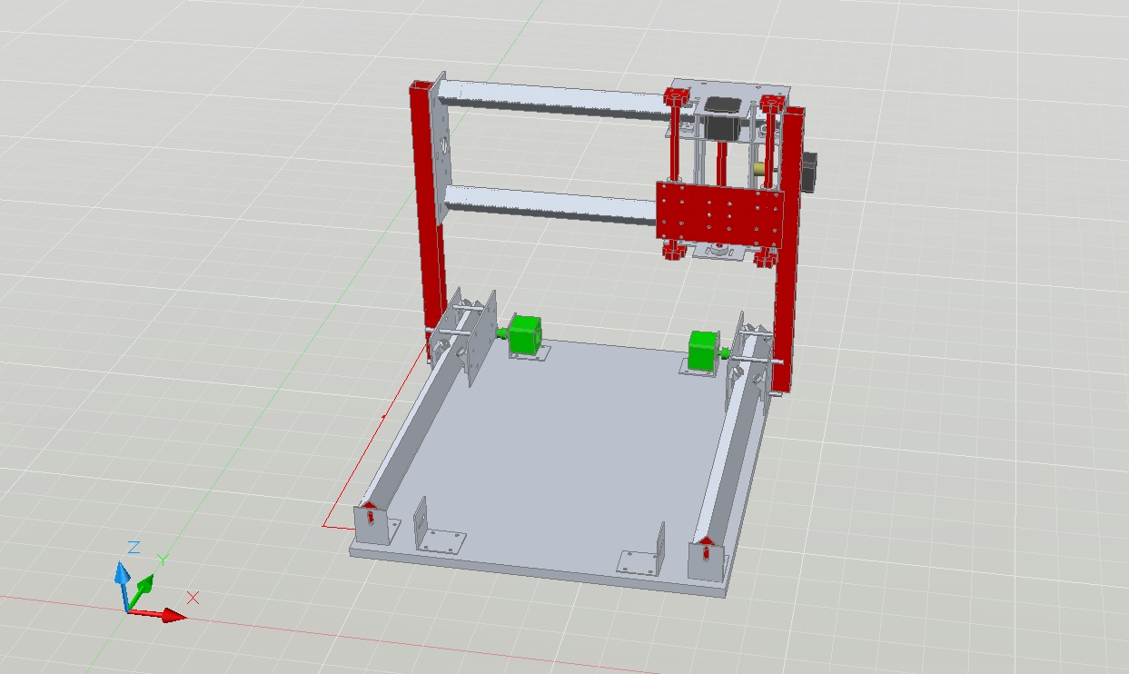

Привет форумчане! при строительстве небольшого фрезерного станочка встал вопрос: Возможно ли подключить два двигателя на ось X, мозги Ramps 1.4 и Arduino Mega 2560. На этой плате возможно подключать два двигателя по оси Z но что будет если подключить на X, не сгорит ли драйвер или чего хуже - плата?

что мешает переопределить оси?
вообще на рампсе пофиг. Елинственное отличие местной оси Z от остальных - два параллельных разъема на выход драйвера, а не один. И лучше этсамое, подключить таки каждый двигатель через свой драйвер - там есть по крайней мере один лишний, на второй экструдер.

в Configuration_adv.h
из коробки сие можно провернуть для Z и Y, для X лезть в исходники поглубже и делать по аналогии. Покажите хоть примерную картинку своего станка, вангую, что ось с двумя двигателями можно безболезненно назвать Y)

да думаю можно без проблем)) Станок обычный по конструкции, с перемещающимся порталом, но на ремнях. Знаю что ремень не приветствуется на фрезерах, но денег на ШВП тратить жалко, а с обычной шпилькой скорость перемещения будет маленькой... Так как портал будет иметь вес со шпинделем около 3кг будет соответственно инерция, по этому и хочу поставить два двигателя Нема 17( зелёные на картинке) на перемещение портала.
