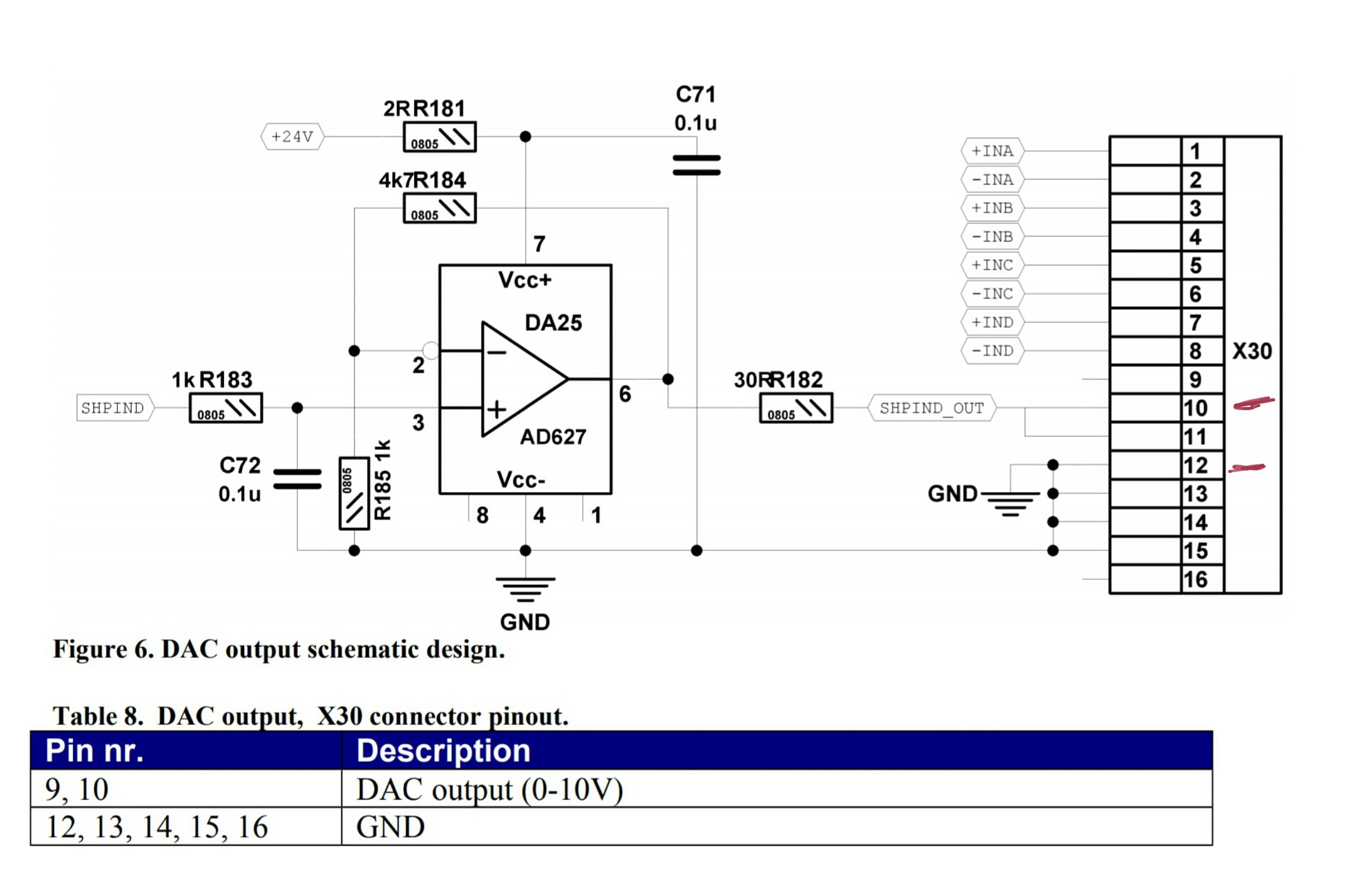

Вот ещё одна проблема. Использую интерфейс модбас для управления шпинделем, настройки в mycnc установил стандартные для моего частотника (есть кнопка в ПО на закладке шпиндель). В частотника установил параметр управление частотой через мотбас с внешнего устройства. Но шпиндель не запускается. На что обратить внимание? Частотник Delta VFD CP2000.

Стесняюсь спросить,а чем управление по 0-10В не устраивает....?
Re: Контроллеры myCNC
я бы выбрал аналог он прекрасно работает и легко настраивается. на моем первом станке использован модбас только потому что аналог на моей плате отказался работать.

По мне без разницы, (одинаково непонятно). Модбас на первый взгляд показалось проще. На муцнц есть выход к нему распиновка контактов, есть настройки которые вводятся нажатием одной кнопки. На частотника также входной канал модбас и более менее есть описание настроек. А по 0-10 нет описания, куда подключать на контроллере и частотнике, где настраивать итд.

В описании к ЕТ-1 что есть выход 0-10в ничего не сказано. В ЕТ-10 в описании указано что выход 0-10в есть. У меня ЕТ-10. Или можно задействовать другой выход?

Опечатался, у меня ЕТ-1.
он называется DAC
Если точно ет1 , то 30 разъем , на нем этот выход, смотри скрин
Screenshot_2018-01-18-21-00-28.jpg (2028 просмотров) <a class='original' href='./download/file.php?id=129758&mode=view' target=_blank>Загрузить оригинал (766.15 КБ)</a>

Выше было сказано задействовать 3 провода. Это контакты 9, 10 и масса?
Нужно 2

9,10 Или как на скрине 10,12?
