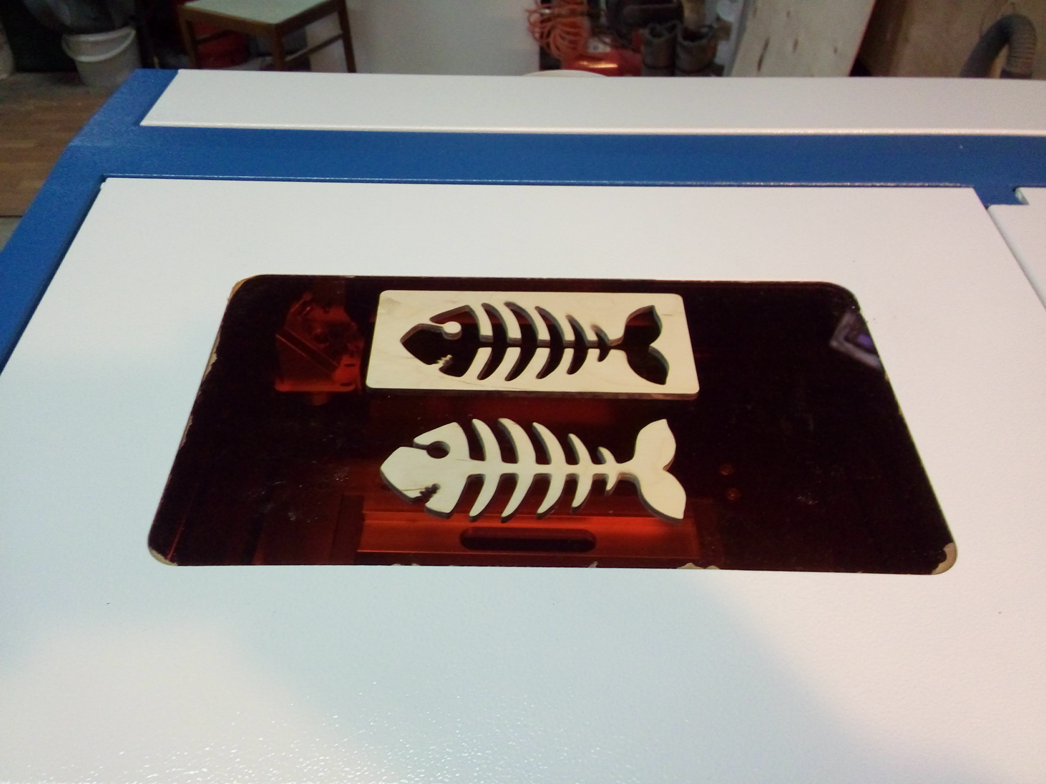

Добрый День!
Сейчас осваиваю -запускаю купленный на Али лазер 3020 СО2 50Вт
Вроде все идет по плану, но столкнулся с проблемой. Не могу поменять скорость реза и гравировки.
Если с резкой дерева все еще можно решить подбором мощности, то там все режется. Приблизительная скорость реза 12-15 мм/сек
Но с гравировкой вообще беда. Скорость гравировки 1мм/сек и если ставлю мощность 0,5% то все равно фанера 4мм прожигается насквозь. И скорость не меняется, какую бы я не ставил в настройках.
Кто то может быть сталкивался с такой проблемой Понял что сам не могу дотумкать, тут нужен опытный пользователь.

Если напишите чем управляете (программа), то скорее помогут. Ну и фото платы управления, или хоть какое нибудь.

Пытаюсь управлять программой Corellaser 2013.02
Та что прислал китаец.
Вот на фото проба резки и фото платы.

Re: СО2 50Вт 3020 проблема со скоростью
Сообщение [TARAN]> »
На первой фотке модель платы M2 я выставил...
Станишник
Сообщения: 9
Зарегистрирован: 15 янв 2018, 20:39
Сообщение Станишник »
Таран!
Дружище!!!!!
Все заработало!!!!!
Жму руку, Спасибо, Друк!
