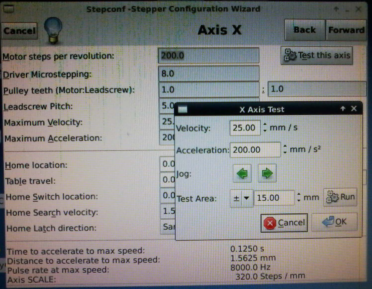

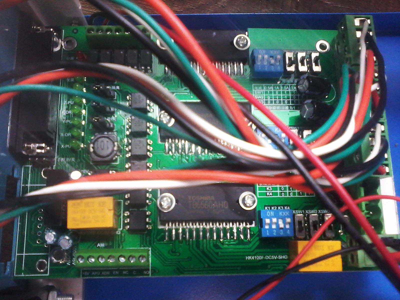

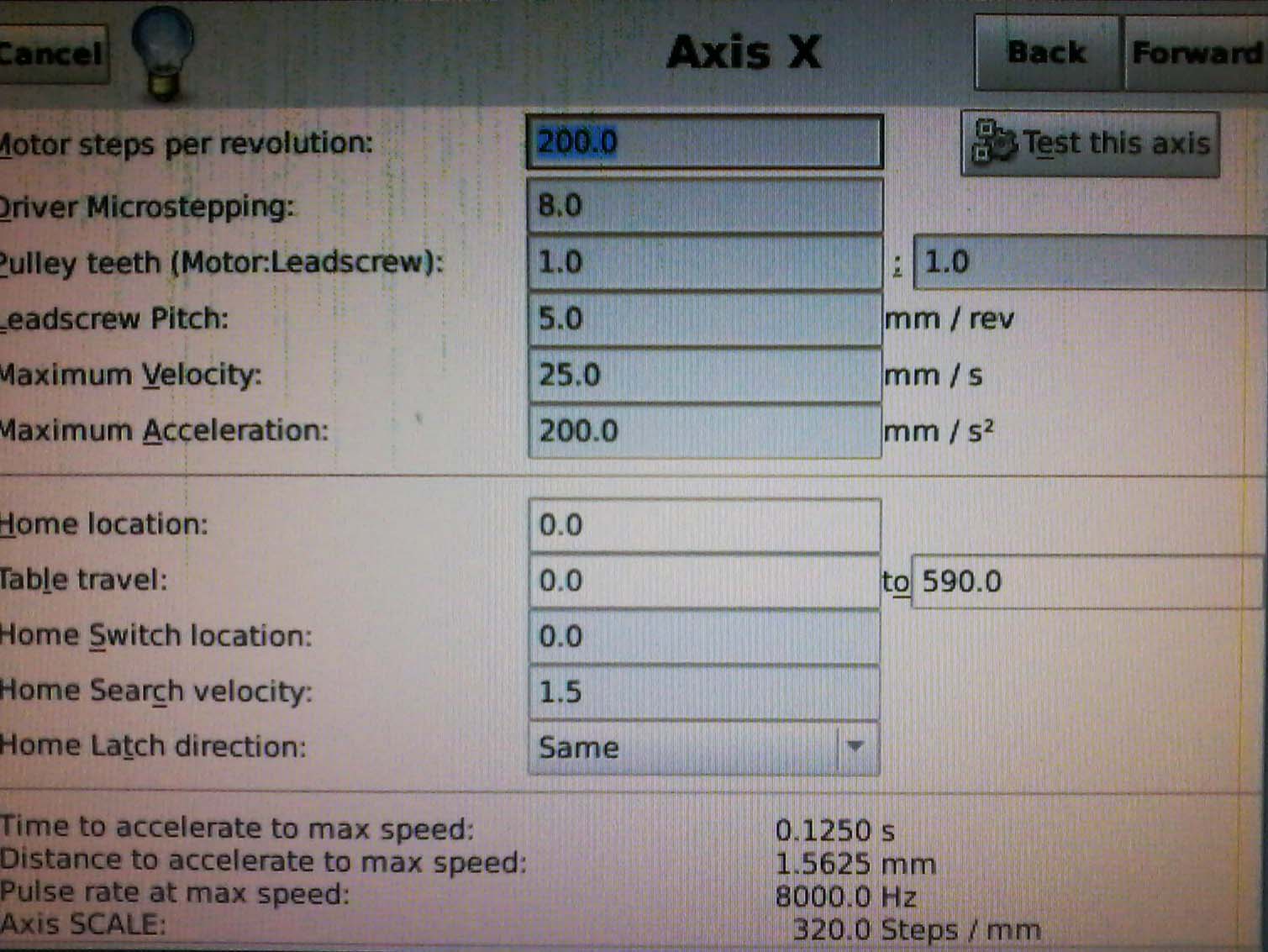

Добрый день!
Купил китайский станок 6040

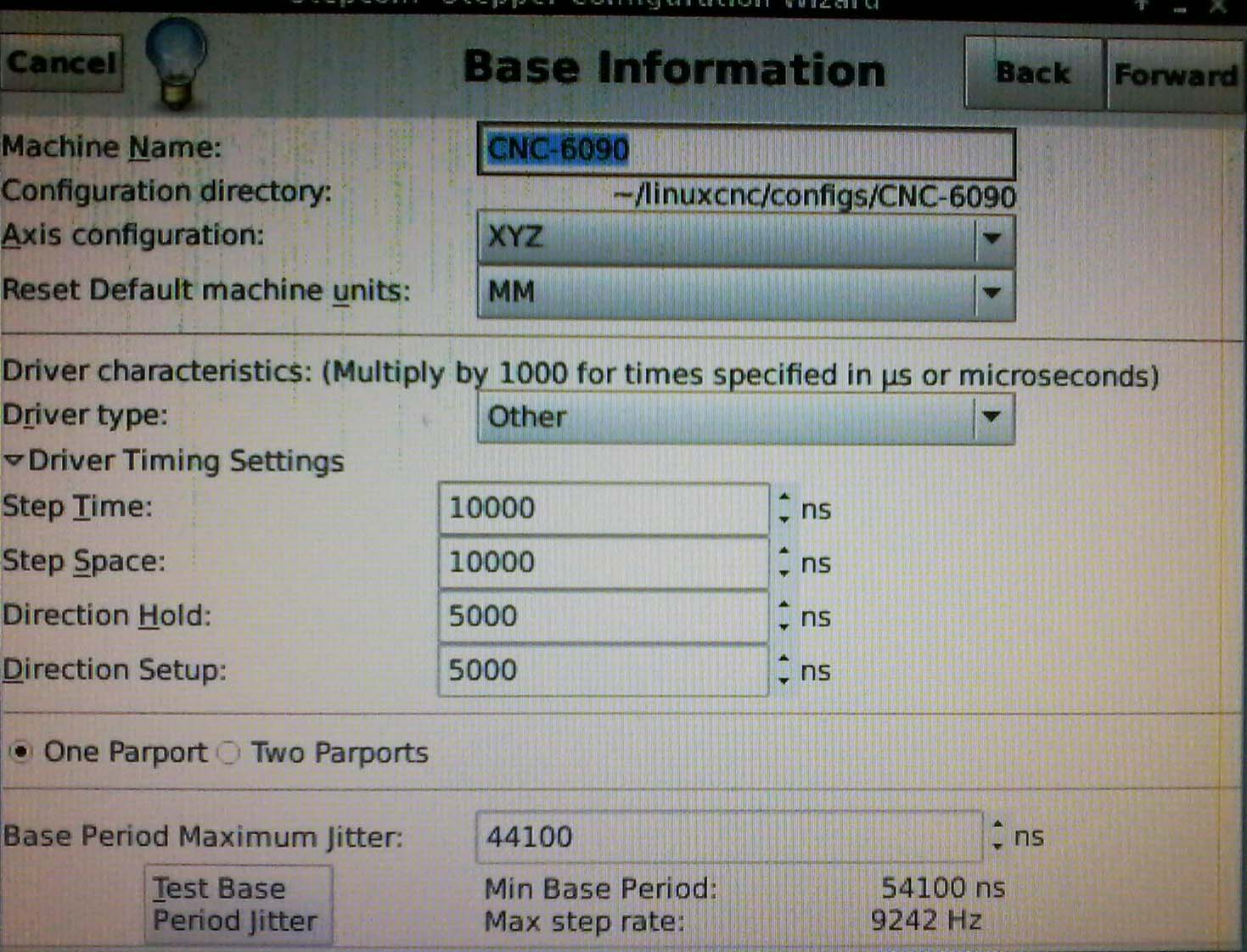

Установил LinuxCNC, прописал параметры.
При запуске Stepconfig двигатели встают в режим удержания.
Далее, например, при запуске теста оси Х происходит слегка заметный толчек двигателя оси Х, но никаких перемещений не происходит.
После остановки теста двигатели в режим удержания уже не переходят..
Пробовал ставить/убирать галочки "invert" - не помогает..

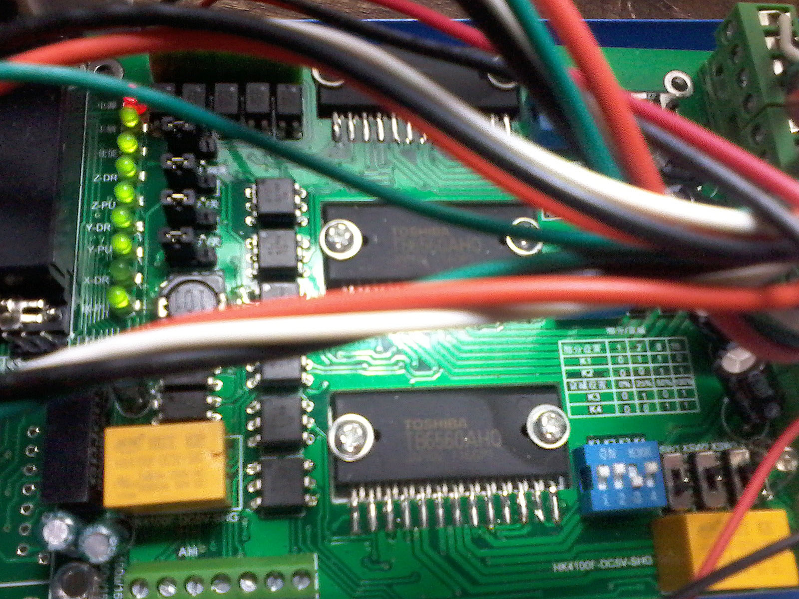

Светодиоды на плате мигают, вроде все в порядке, но двигатели не реагируют.
Да, при смене направления на оси Z светодиод Zdir на плате мигает и происходит слышимый щелчок, на осях Х и У щелчков нет..
Шаговые двигатели такие:
JK57HS76-4204
Драйвера - на микросхемах TD6560AHQ
Ток выставлен 2,5А

Был подобный станок несколько лет назад - там быстро настроил, но драйвера были другие.

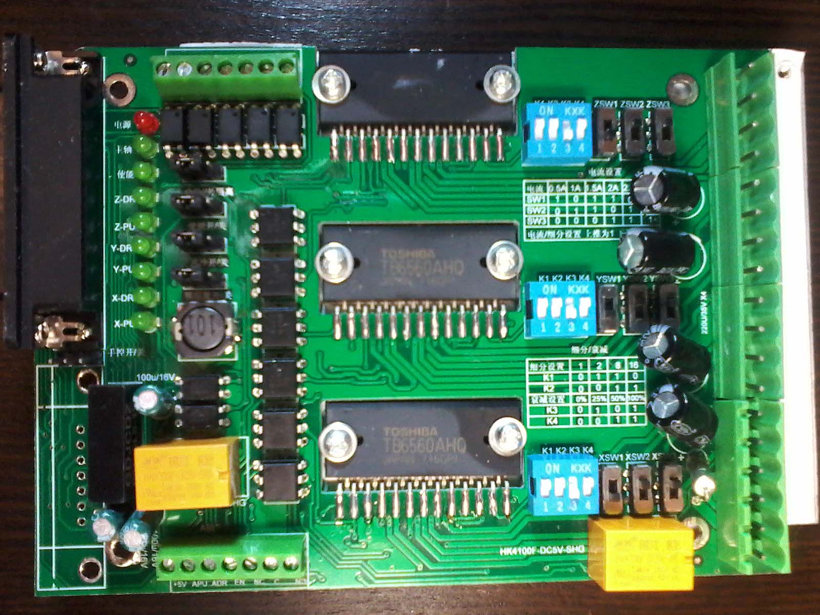

Пробовал управлять Mach3 - та же история, светодиоды мигают, двигатели не реагируют.

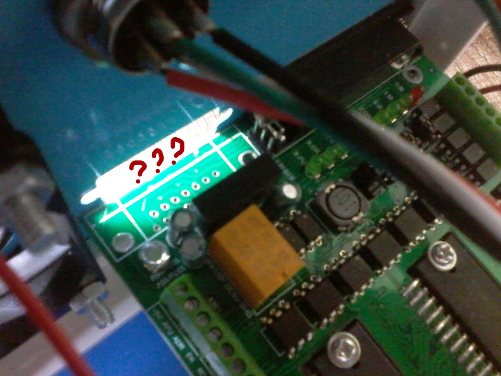

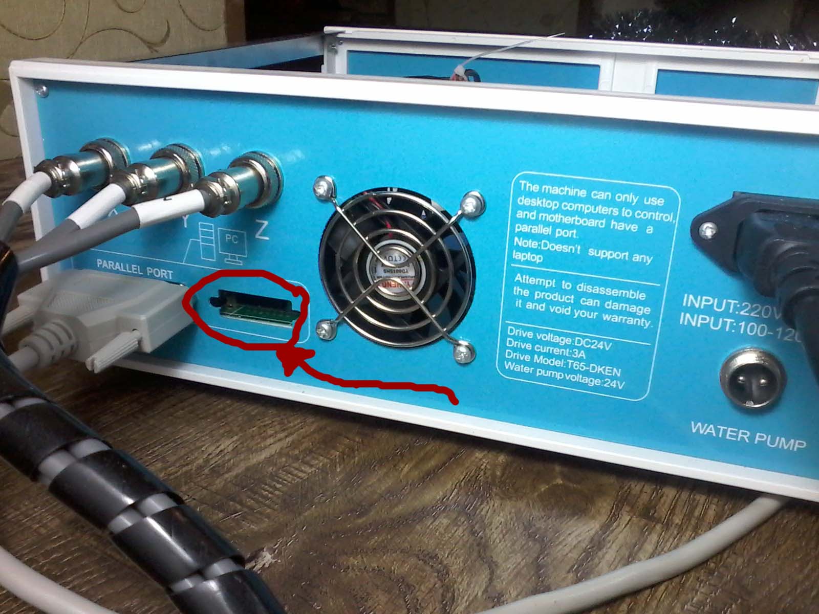

Тут еще обратил внимание, что в корпусе есть технологическое отверстие, и оно пустует, может китайцы забыли припаять что-то, например, USB питание 5в?
На предыдущем моем станке как раз был 5в USB разъем на задней стенке коробочки управления..
Плату снял осмотреть.

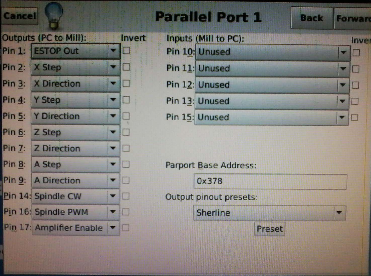

Запустились..
В Маче поставил Enable на 14 пин.
Сейчас с LinuxCNC буду смотреть.
Upd
Заработали двигатели и в Linux:
Amplifier на 14 ногу.
