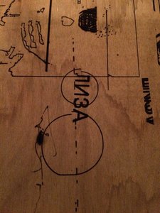

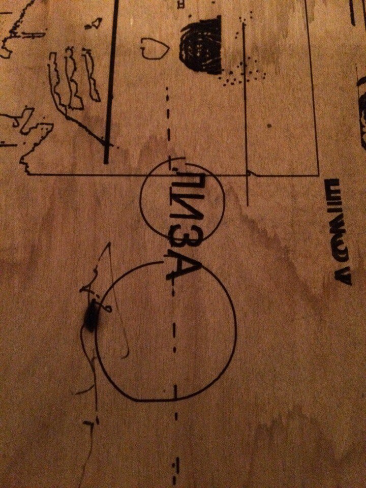

3. Пробую резать круг, черчу его в Benbox, в итоге он получается кривой (на фото), станок не прыгает, т.е. смещение быть не может,а если бы и было то оно бы не было всегда одинаковым, также в программе не очень печатаются русские буквы,
по букве Л на фото заметно

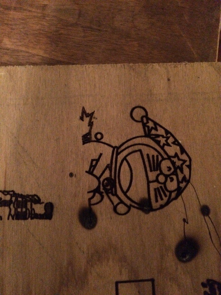

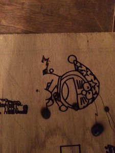

4. При прожиге рисунка, через определенное время лазер зависает и начинает жечь в точку, пример на фото (нижняя точка в конце кота, дальше я остановил лазер)

Круг кривой потому что ремни слабо натянуты или шпуля на валу ШД плохо затянута.
Если зеркалит только по оси Y - переставьте разъёмы моторов оси в драйвере, если по другим осям - перевернуть провода в разъёме моторов или инвертировать в прошивке.

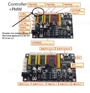

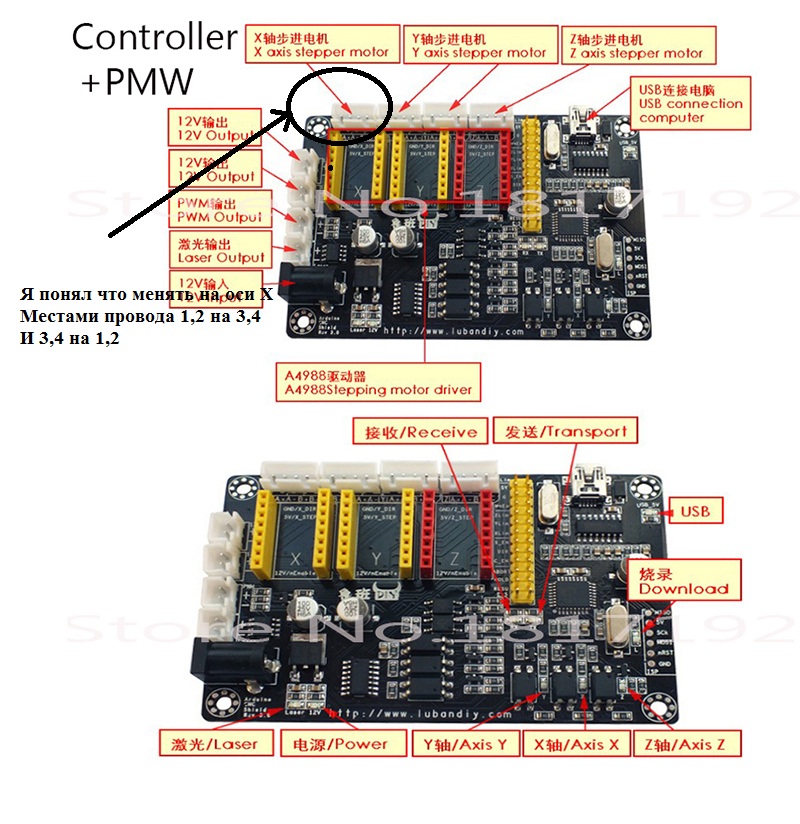

2. Вроде тут на форуме нашёл ответ о зеркаливании в benbox, вроде как нужно поменять местами провода на плате, 1,2 на 3,4. (выделил на фото)
HTB1j5Xuaxk98KJjSZFoq6xS6pXaq.jpg (3099 просмотров) <a class='original' href='./download/file.php?id=129572&mode=view' target=_blank>Загрузить оригинал (221.71 КБ)</a>
Я прав?

Tystiko писал(а): Я прав?
ты не написал по какой оси у тебя зеркалит, если только по Х то да.
если ещё и по Y то ещё менять местами разъёмы Y
а насчёт зависания... может провод USB плохой, может блок питания слабый, может на кухне свет включился или соседи в звонок позвонили.
(со звонком и светом реальные случаи, старый советский звонок и глючная ЛДС давали помехи в розетку)))

Сам лазер подключен к оси Х, зеркалит соответственно он.

Tystiko писал(а):Пробую резать круг, черчу его в Benbox, в итоге он получается кривой (на фото)
Попробуй увеличить ток на драйвере Х. Похоже в конце первого полукруга, когда перемещения совсем мелкие мотор стоит на месте. Может еще и направляющие подклинивают.

В вашем случае проще поэксперементировать с разъемами двигателей, просто перевернув их. Было тоже самое что и у вас, гравировалось в зеркале, правда у меня стоит GRBL прошивка и в настройках можно было бы поменять параметр $2 но мне было проще перевернуть сам разьем.

В вашем случае (Benbox) проще в настройках Бенбокса поменять местами циферки STEP И DIR по одной оси, не трогая никакие разъемы...
