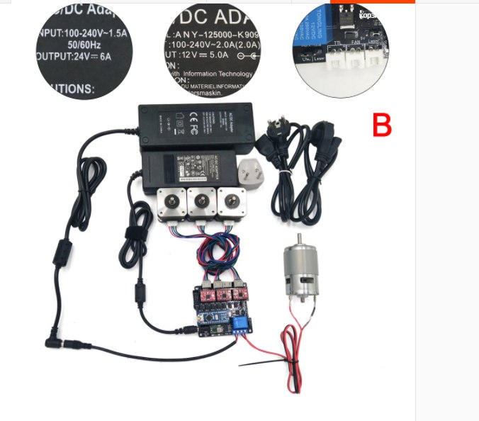

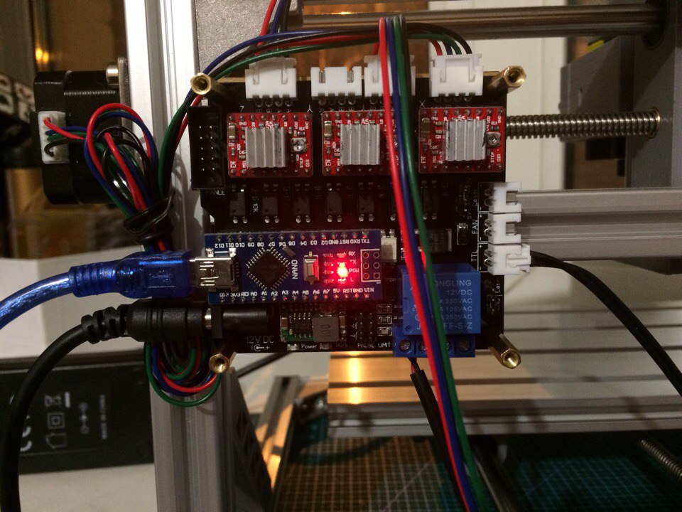

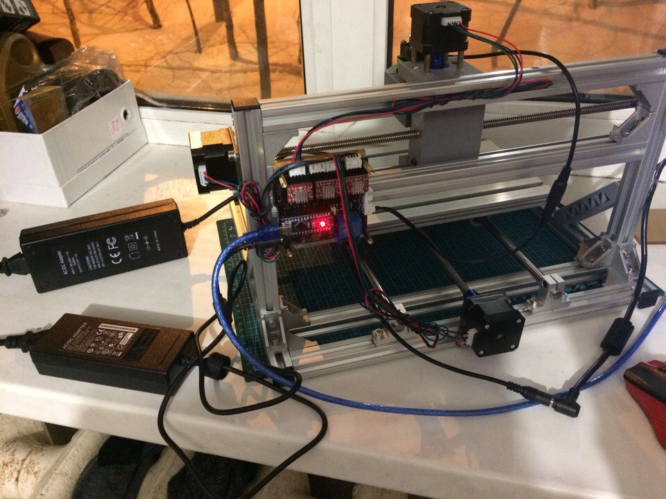

Всем привет, я здесь новичок, поэтому прошу вашей помощи..... Мучаюсь уже два дня...... Собрал станок так же, как указано у продавца, лазер пришел без контроллера, продавец утверждает что он не нужен и все подключается к плате. Подключил вот по такой схеме, все работает и движется КРОМЕ ЛАЗЕРА!!!! Нажав на кнопку (мощного включения лазера) в engraver mastere загорается синяя лампочка на плате и включается вентилятор на лазере, а сам лазер все равно не показывает не указкой никак. При нажатии на (старт) лампочка начинает мигать с небольшими щелчками, а на поле опять же никаких эмоций........ :wik: Подскажите что делать? И как его включить?

А где сам лазер-то??? Как подключен? Что за программа(версия и тд)?

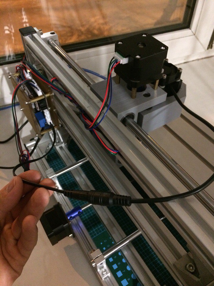

Вот сам лазер, подключен в разъём ттl, снизу от блока подключено питание к синему блоку на плате (выше на фото видно)

Драйвер все-таки нужен раз есть ттл, но питание это питание, а ттл соответственно ттл, подключать надо и то и то, иначе нормального ничего невыйдет, лазер конечно можно и так воткнуть, но я бы не советовал( продаваны пишут что какой -то драйвер есть в самом радиаторе, свой вскрывал маленькая платка есть, но без ттл это точно)

Драйвер на диске был, я его установил. CH340SER больше ничего такого не было. Одно питание подходит к плате основное, а второе как раз к этому синему блоку на плате, а уже к отдельному блоку подключается лазер. На схеме продавца практически так же (выше на белом фоне) только там гравер. А у меня вместо него в боковой вход подключен лазер

Так у тебя судя по фото нижний разъем первый от реле -это ттл))), да и драйвер на лазер это плата отдельная, которая позволяет управлять мощностью лазера как раз через ттл

Странная схема включения
блок питания, который подключается к винтовой колодке, по идее должен питать лазер, но он коммутируется реле и к выходу ничего не подключено
блок питания получается ничего не питает.
Китайцы иногда подключают лазер прямо на ТТЛ выход, для упрощения, если лазер слабый, то транзистор на ТТЛ выходе просто включает и выключает питание лазера, он вполне способен потянуть 500-1000 мА тока.
Если на лазерном модуле работает вентилятор, а луча нет, вероятно он уже дохлый.
