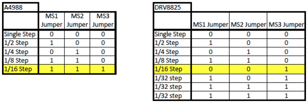

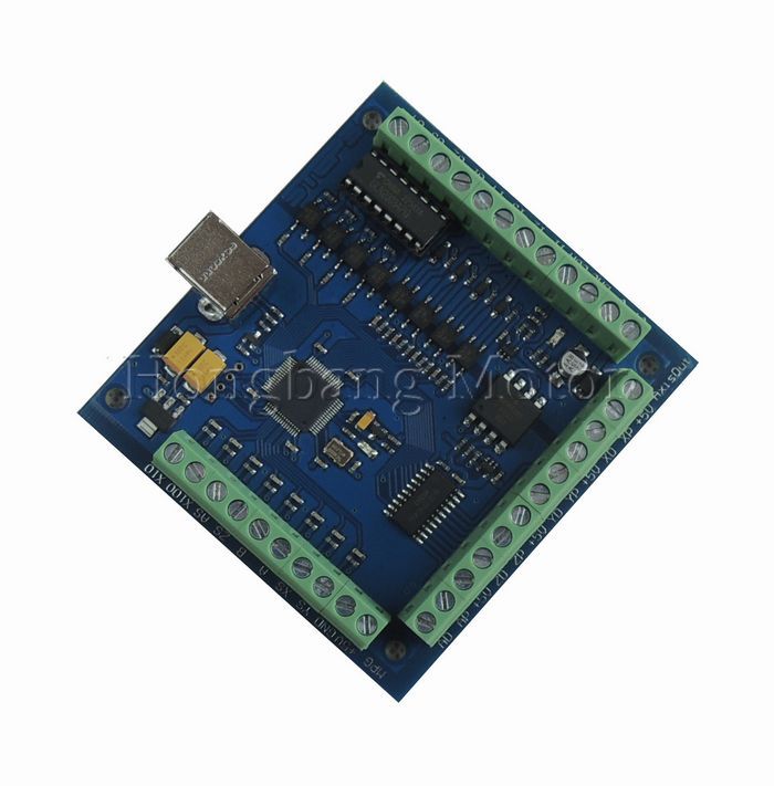

Всем привет! хочу прикупить контроллер усб под 4 оси на mach3, возможно ли подключение к нему драйверов a4988 либо drv8825? в частности по схемам проблем нет, но меня интересует как будет осуществляться режим микрошага? И возможно ли как то соединить cnc шилд с этим контроллером? чисто для удобства подключения драйверов.

А микрошаг задается в драйвере...
Микрошаг.png (2199 просмотров) <a class='original' href='./download/file.php?id=128729&mode=view' target=_blank>Загрузить оригинал (46.84 КБ)</a>
Проводками соединяешь dir, step, en для каждой оси и gnd общая для всех...

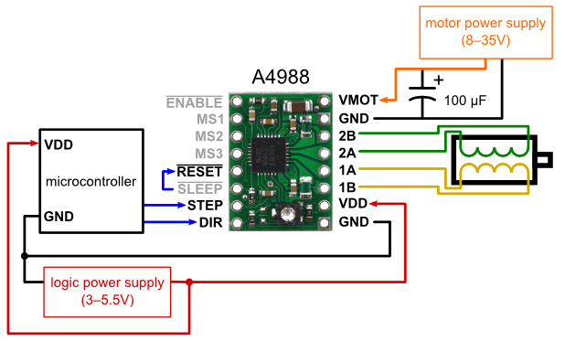

Извиняюсь за свои глупые вопросы)) что задается в драйвере я понимаю, но я не понимаю как это осуществить не джамперами, а на самом драйвере.. ms1 ms2 ms3, что с чем соединить то?) провода из ms будут идти непосредственно к контроллеру? просто я не сталкивался с этим никогда, даже не знаю с чего начать вникать в это.спасибо.
Выводы М0-М1-М2 подключаются к +5 вольтам, согласно таблицы (см. выше, 1 - подключено, 0 - не подключено). Эти делители выставляются один раз и в процессе работы больше не меняются. А с контроллера приходят сигналы dir ,step, en.

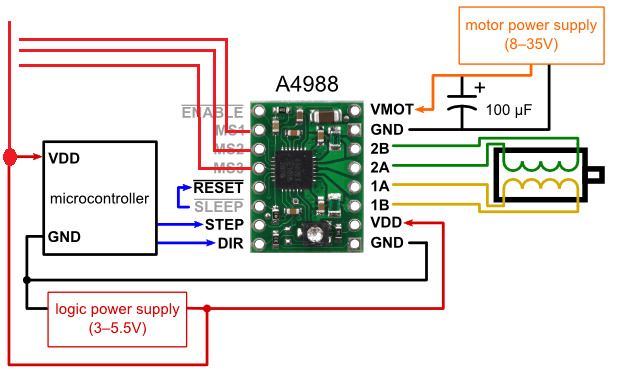

Вот еще, если не нравятся картинки из инета
http://www.cnc-club.ru/forum/viewtopic. ... &start=739
4 и 5 картинки.
Там видно, что MS2 подключены к +5В, а EN на землю.
