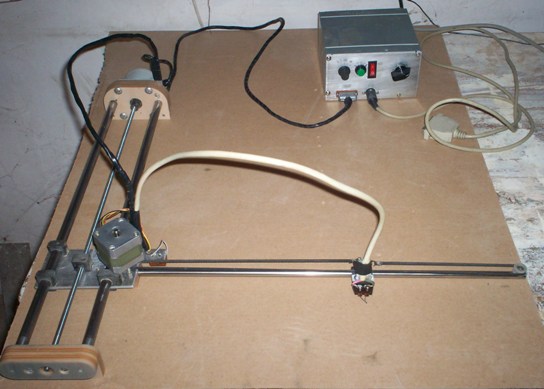

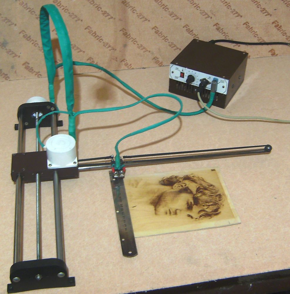

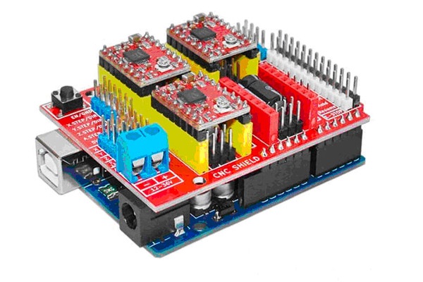

Вот немного фото для представления. Блок питания компьютерный. 5 вольт питает съему, 3.3 на нихром. Шаговики от старых принтеров. Направляющие 8-10мм стоят копейки. Arduino, два драйвера a4988, два движка Nema 17 весь бюджет. Ну и напильником как следует поработать :hehehe:
