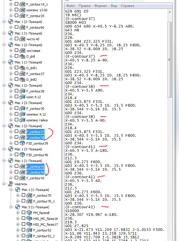

Вывел переходы в одну УП через g3milling

........ придется действительно свой пост править,поиграв в игру найди 10-ть отличий........
Если кто в курсе -подскажите в каком месте поста это недоразумение искать.......

можно начать с поиска по T и tool change в слитно подчеркнутых вариациях, смотря как там пишется это все, я давно лазил.

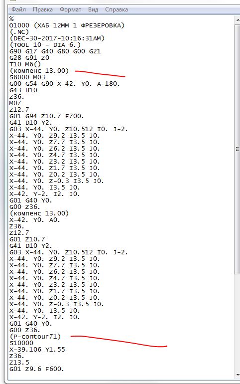

Re: SolidCAM
Чето не то , у меня нет остановки шпинделя на одном и том же инструменте в разных стратегиях
такое происходит если в таблице несколько инструментов с одним номером, но в разных ячейках

niksooon писал(а):Если кто в курсе -подскажите в каком месте поста это недоразумение искать.......
Выложите ваш пост сюда или в личку чтобы его можно было проанализировать и сравнить по нутру со стандартом так как то что у вас выводит это не стоковые параметры!
niksooon писал(а):мне эти остановки шпинделя и смена инструмента с 1-го на 1-й нафиг не нужны........
Это иногда бывает полезно но очень редко!

Re: SolidCAM
Слав , вот тот же пост генерит, остановок шпинделя нет
Но если переходы разделены другими УП , то факт , в одно целое не генерит, хоть и задаю сгенирь за одно

Спасибо, заработало как надо, видимо действительно за номером ячейки не доглядел..............
