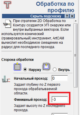

Что бы было так как ты задумала - в настройках так должно быть:
1111.PNG (5935 просмотров) <a class='original' href='./download/file.php?id=128476&sid=e7c0c5261307a87ef6dd275cd775cc48&mode=view' target=_blank>Загрузить оригинал (20.6 КБ)</a>

Обычно если режут фанеру 3мм то финишный проход ставят -3,5 или -4мм, при условии что есть "жертвенный стол" то есть заготовка лежит на подложке которую фреза без труда прорежет

Rion писал(а):Что бы было так как ты задумала - в настройках так должно быть:
1111.PNG (5860 просмотров) <a class='original' href='./download/file.php?id=128549&sid=e7c0c5261307a87ef6dd275cd775cc48&mode=view' target=_blank>Загрузить оригинал (20.6 КБ)</a>
финишный проход не дает выставить -3, говорит что конечная глубина не должна быть ниже начальной
Хотелось бы еще уточнить в ваших скринах: шаг - это 2хF?
а глубина за проход это шаг по Z?
Сейчас почему-то фреза опускается тупо сразу на всю глубину и начинает прыгать на месте. На 2 прохода арткам и не думает разбивать при настройках шага по Z в 1.5
((((Прям беда

lumusfly писал(а):финишный проход не дает выставить -3, говорит что конечная глубина не должна быть ниже начальной
Да, я поспешил - финишный проход без (минуса) ставим глубину в мм.
При обработке контура "шаг" роли не играет, а вот "глубина за проход" -да, это значение на которое фреза будет углублятся на каждый проход пока не достигнет значения "финишный проход"
Вообще странно, возможна проблема в софте. Скинь текст полученной УП.
Были тут у кого то схожие проблемы, после перестановки дров к станку вроде все наладилось.
