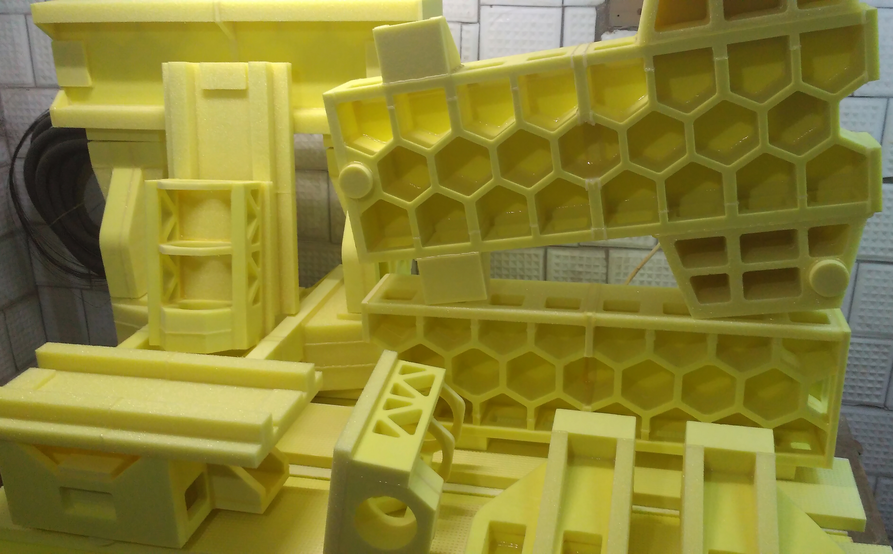

Наконец закончились мои новогодние праздники. Десять дней, десятки разных УП, сборка, склейка.
Изменения с прошлой модели: сделал толще ноги портала и добавил косынки/рёбра, пятаки под опоры ШВП разнесены на всю длину станины/портала/супорта Z (для того, чтобы использовать максимальную длину винта и не подгонять гайку ШВП близко к опоре). Ось Z цельно литая с одним хомутом крепления мотор-шпинделя снизу, высота хомута 60 мм.
Все доступные стыки конструкции проклеил термопистолетом, в отливке клей будет как сварочный шов, который при необходимости легко можно зачистить болгаркой. Прошлый опыт показал, что склейка просто на клей для потолочки не проливается "в глубь" детали на 0,5-1мм. Соответственно и шпаклевать пенопластовую модель потолочным клеем не получится.

Возьми на заметку вот такой клейИзображение полимеризуется от влаги ( пенопластовые заготовки перед склейкой можно(даже нужно)увлажнить , при застывании немного вспенивается(расширяется) заполняя собой дефекты подгонки деталей......
Им всяко приятнее работать ,чем всякой бытовой шнягой навроде титана и проч...........

niksooon, а как он выгорает?
нікому нічого не нав'язую.

Подожги полиуретан и узнаешь ))..на балончике написано - на полиуретановой основе.

aegis писал(а):niksooon, а как он выгорает?
В литейку не таскал, есть просто опыт использования в авиамодельном прошлом.....
но с вероятностью 99,9999% сгорит, т к основа полиуретановая ,т.е тот-же самый материал из которого выплавляемая модель у автора станка и сделана.........

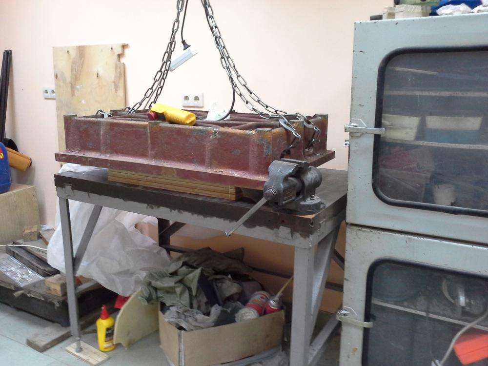

Дрюня писал(а):Десять дней, десятки разных УП, сборка, склейка.
Чето сдается мне что деревянную модель не сильно дольше было бы делать.
Припоминаю, на столик около 3 дней чистыми ушло.

niksooon
Сообщения: 2008
Репутация: 1207
Откуда: Кашира
Re: Мой второй станочек. Портальник - ФЕНИКС
Сообщение niksooon »
Ну таки технология разная , у автора образно говоря "закопать " макет в землю и лей чугуний в дырдочку, пенопласт сам испариться-выгорит, а по твоей деревяшке ,пардон деревянной модели еще литейные формы делать надоть.........
