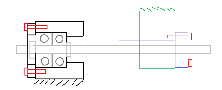

sberbuh писал(а):В чем разница?
Разница может быть в таком контексте:
Зависит от конструкции фиксированной опоры и ее взаимного расположения к гайке. Контактная жесткость и 'коэффициент' демпфирования вибраций в разных направлениях отличается в разных вариантах. В одном случае(см. ниже) это отличие больше чем в другом. Это не очень хорошо для горнизонтальных осей, но в 99% случаев эффект от этого будет незаметен, особенно в хоббийных станках.
Набросал пример на скорую руку (к неточностям просьба не придираться, это чисто для иллюстрации):
Слева - fixed опора, справа - гайка. Красные - болты. Зеленый прямоугольник - опора гайки (стол сверху). При таком взаимном расположении в одном направлении нагрузки все болты (крепеж гайки и крепеж крышки опоры) работают на 'разрыв', в противоположном - ни одного (если крышка опоры ввинчивается, а не фиксируется болтами, то ничего в принципе не меняется). Здесь важно то, что вибрации 'проходят' через разные структурные элементы в разных направлениях - (без рассмотрения нагрузок). Если перевернуть гайку - то ситуация немного улучшится. Но здесь очень много дополнительных факторов (резьба на ШВП для locknut например, отсутствует на рисунке), которые могут полностью изменить картину. Т.ч. можно не заморачиваться.
