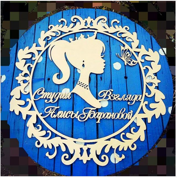

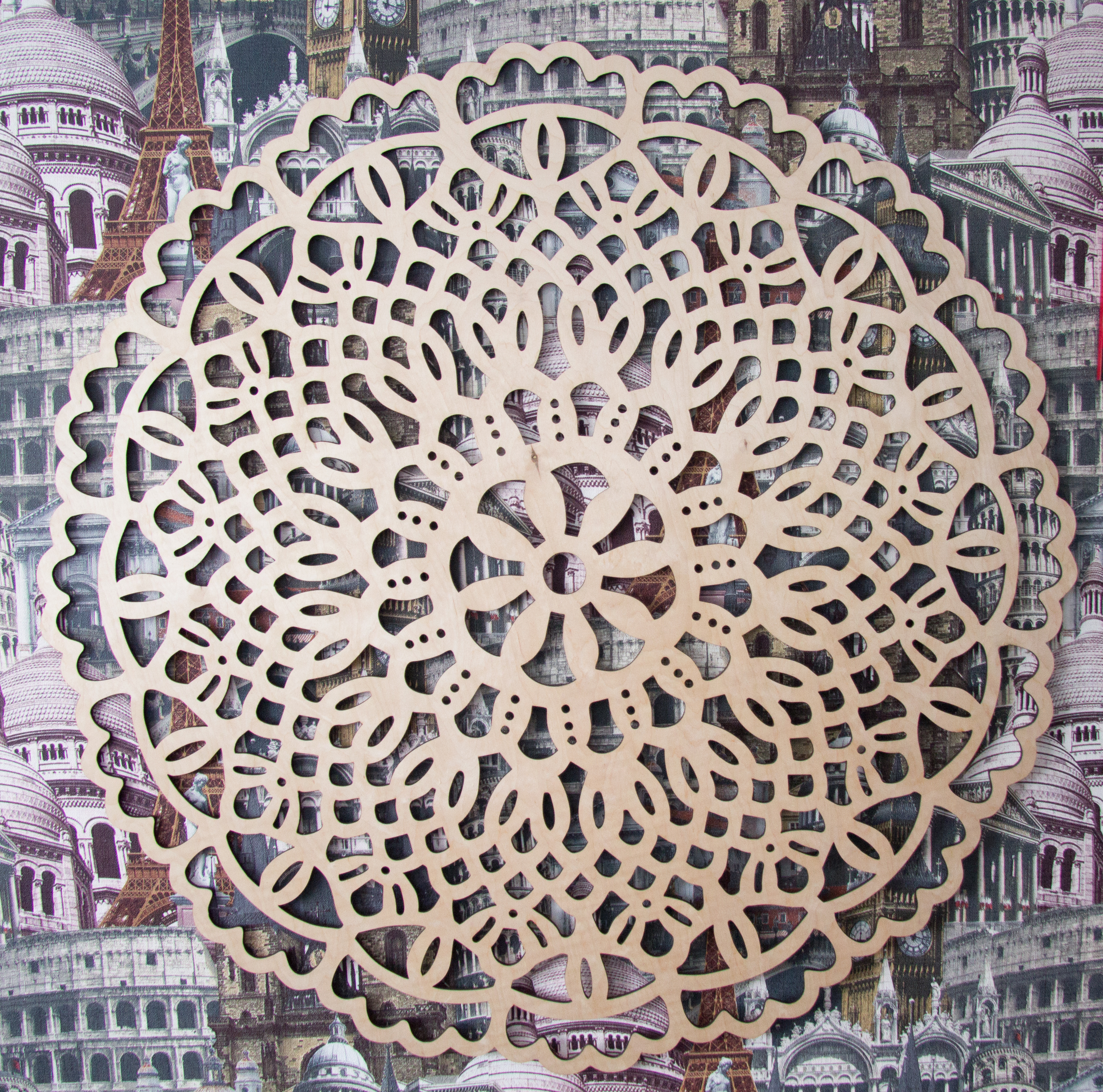

Примеры изделий (фото): Материал фанера 6мм размер 1.1 м
IMG_7927.JPG (3598 просмотров) <a class='original' href='./download/file.php?id=123864&mode=view' target=_blank>Загрузить оригинал (10.01 МБ)</a>

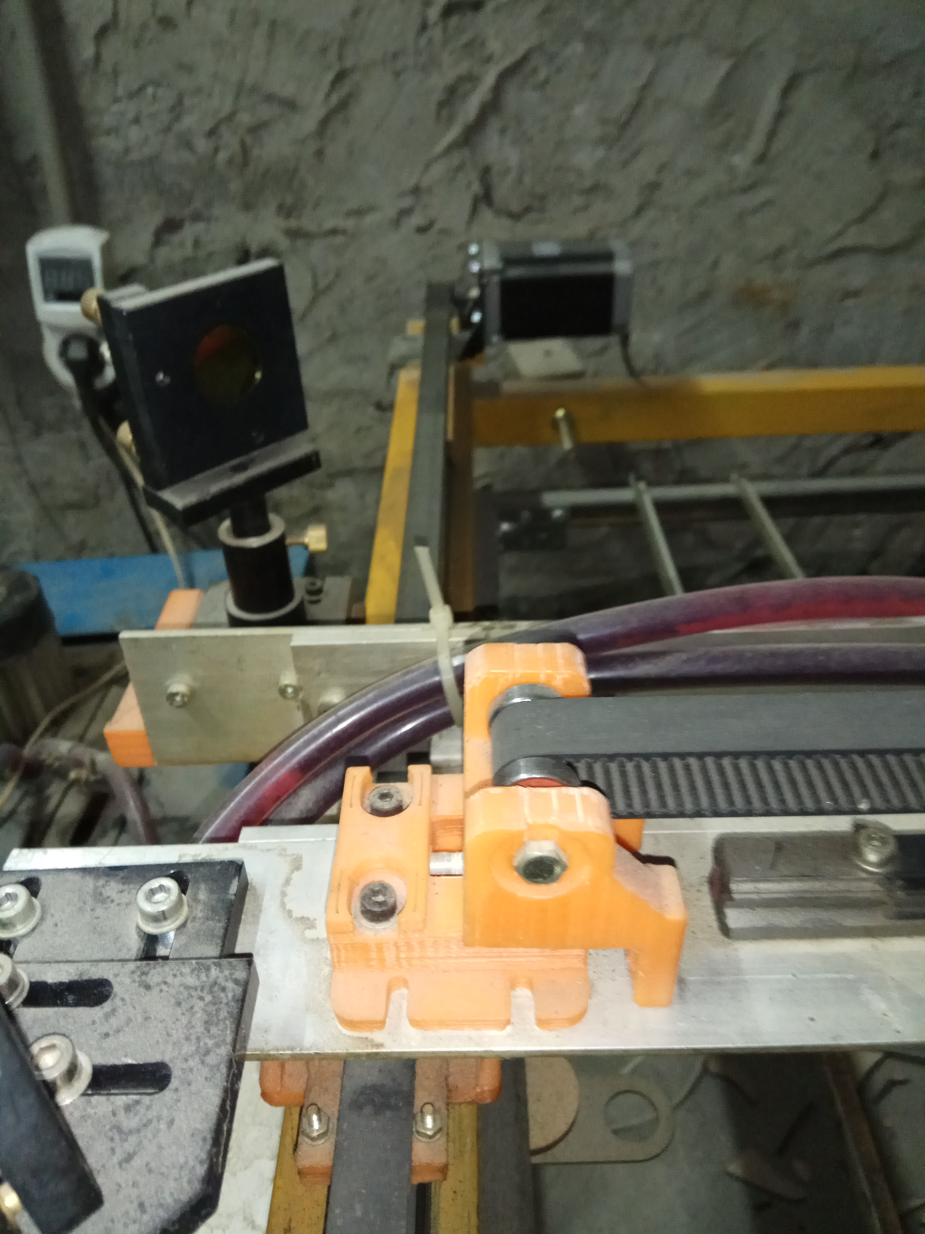

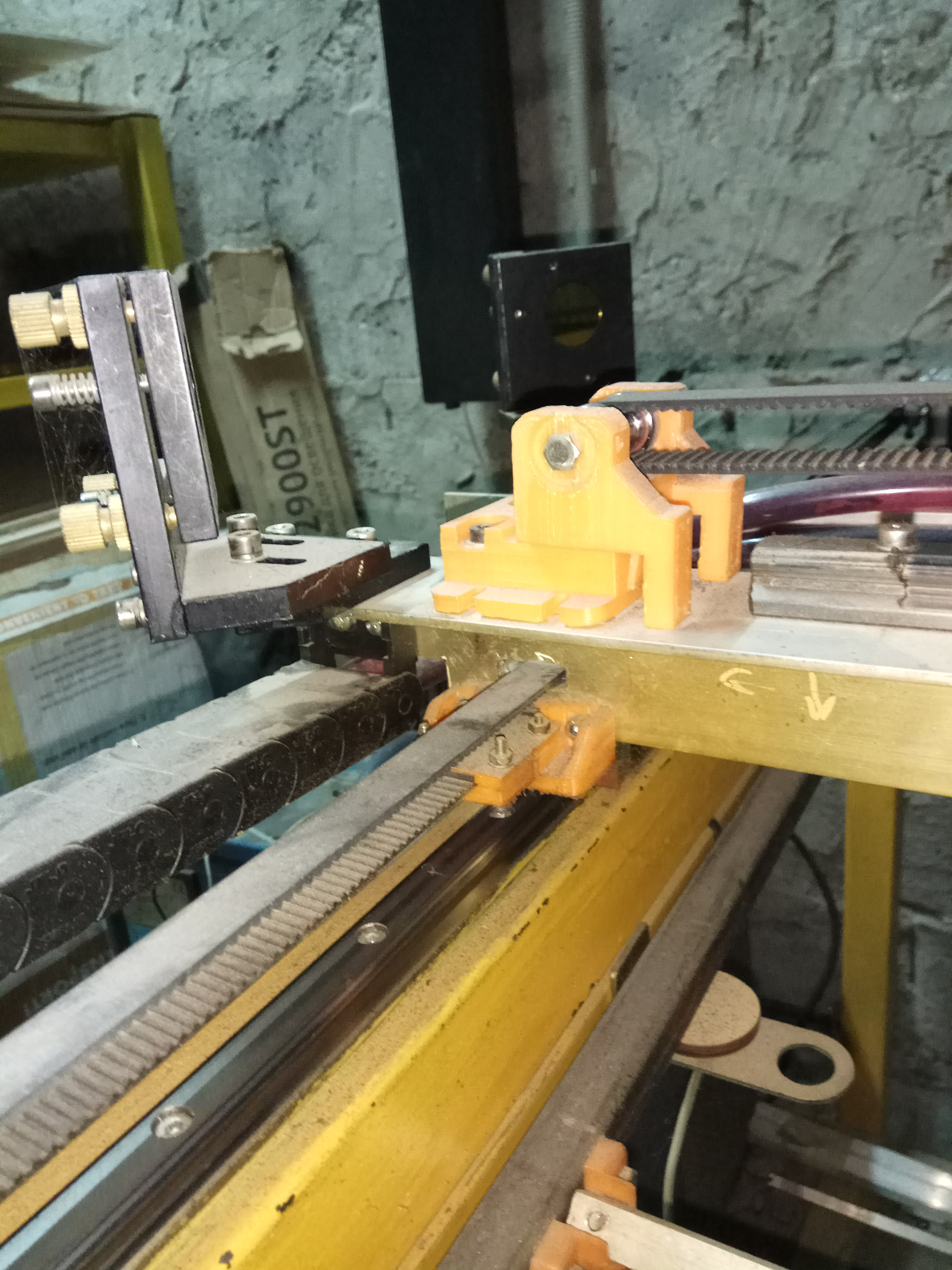

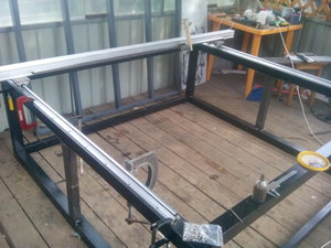

Очень интересно ,по больше фото креплений ,натяжителей,всего ,как ардуино спровляется ,строю почти такой же 1500*1400 ,пока на стадии механики .

Арудуино Nano 3.0 отлично справляется с резкой и векторной гравировкой, а вот с растровой гравировкой у меня проблемы - контролер зависает. Как буду в гараже сфоткаю натяжители и держатели ремня.

Натяжители ремней сделаны по типу ласточкин хвост. Держатили ремней обычные ).
