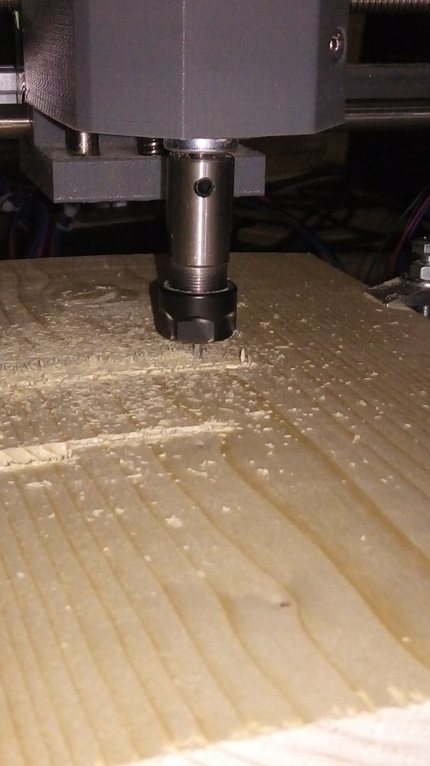

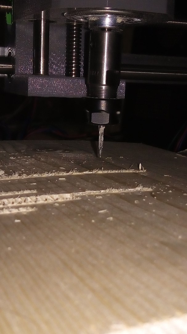

добрый день. всех с праздником. подскажите пожалуйста. знакомый посоветовал купить 3018(у него такой же. да и не особо важно это). заказал, станок пришел.собрал.до этого некогда на чпу не работал. но разобрался немного. уп научился делать. вроде все нормально.знакомый приезжал, помог немного разобраться. поставили на рез пробу. все шло хорошо.оставить полностью не мог. остановил работу.через дня 3 пытался еще раз запустить, но появилась проблема.ставлю станок на рез и он начинает сразу рез на максимальной глубине. по уп рез 2-4мм(не имеет значения), дерево толщиной 20мм, точка z ноль сверху. после запуска фреза уходит мм на 15 и пытается нам резать.естественно останавливаю.в одной группе сказали попробовать поставить z ноль снизу. поставил(остальное все по старому) и фреза прошла над деревом мм на 10 выше заготовки.знакомый присылал свой файл уп, по которому у него станок режет.у него режет, у меня заглубление на полную фрезу.подскажите как это исправить пожалуйста.сразу скажу не особо разбираюсь, по сему чем подробнее тем лучше.
заранее огромное спасибо. описал проблему как смог.

везде рез стоит 2мм. но результат какой то странный. и еще одно. после того как выставил ноль, обнулил, поднял фрезу, нажимаю отправить и станок фрезу не отправляет в верхний правый угол(типа домой), он сдвигает немного в нижний правый угол(см на 3) и потом ставит на установленный ноль и начинает резать
это если ноль по z стоит снизу заготовки(так начинает резать) (3976 просмотров) <a class='original' href='./download/file.php?id=128183&mode=view' target=_blank>Загрузить оригинал (103.1 КБ)</a>
а так он начинает резать, если ноль по z стоит сверху заготовки (3976 просмотров) <a class='original' href='./download/file.php?id=128184&mode=view' target=_blank>Загрузить оригинал (102.91 КБ)</a>

Странно, скинь первых строк 10 кода

Пробуешь на материале?
если да то возможно фреза забуривается в материал и тянет ось за собой.
Попробуй отбить ноль и убрать заготовку, пусть воздух режет.

приехал сегодня к знакомому. он режет на таком же станке. несколько раз попробовали установить и удалить дрова(на всякий случай), потом запустили резать рисунок с диска продавца. и о чудо, фреза резала в воздухе. после этого поставили на ноут арткам, сделали уп(с полным редактированием одной фрезы) и станок начал резать как надо. итог- мы так и не поняли почему станок то в воздухе резал, то углублялся на полный гровер.
Сообщения: 2096
Re: [cnc 3018] по [дерево] проблема с углублением фрезы
Команда компенсации высоты инструмента какая-то странная (g43) - там вроде не должен быть Z судя по описанию.
