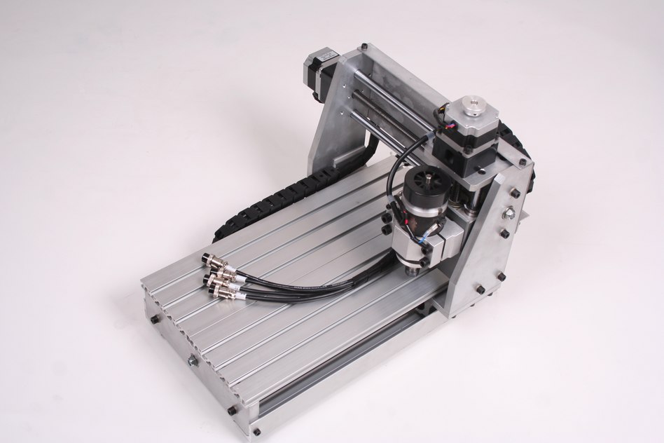

Не знаю. Он зажат в подшипниках с обеих сторон, в спецификации указано только, что "трапецеидальная резьба 1204", видимо 12 - диаметр, 4 - шаг.
Re: 3020T CNC из Китая
Rafiq писал(а):Не знаю. Он зажат в подшипниках с обеих сторон, в спецификации указано только, что "трапецеидальная резьба 1204", видимо 12 - диаметр, 4 - шаг.
Да, похоже, двухзаходный. Тогда чередование легко объясняется неточностью изготовления гайки - один заход резьбы работает, а второй - "прохлаждается". Если гайка с регулировкой, не парься, приработается - подтянешь.

Гайка прижимается шайбой с двумя винтами, это и есть регулировка? Мож китайцы их затянули неравномерно? Или это точно неточность гайки? Но я так понимаю, без динанометрического ключа одинаковое усилие затяжки на этих винтах не выставить? Или можно, как говорится, "по ощущениям"?
Может быть так, что одна сторона гайки работает по правой части резьбы, вторая по левой, в итоге между ними зубец более темный. Сфотографируй гайку.
Rafiq писал(а):Гайка прижимается шайбой с двумя винтами
Куда прижимается? И да, лучше фото.
Rafiq
Сообщения: 1039
Репутация: 6
Сообщение Rafiq »
К каретке. На фото видно, как это сделано на Z гайка прижимается шайбой, шайба на двух винтах, виден один винт возле правой направляющей, второй (возле левой) не виден из за шпинделя, по X сделано точно так же. Если не понятно, вечером могу сфотать крупным планом уже на своем станке.

Чтобы быть регулируемой, гайка должна быть либо составной из двух полугаек, либо разрезной.
Полугайка - это когда режешь гайку поперек оси. А не вдоль :)
Rafiq
Сообщения: 1039
Репутация: 6
Сообщение Rafiq »
Знаю, так выбирается люфт, здесь почти наверняка две полугайки. Могу даже снять шайбу и посмотреть, самому интересно, лишь бы только не вышло так, что обратно нормально собрать не смогу и ухудшу точность :D
