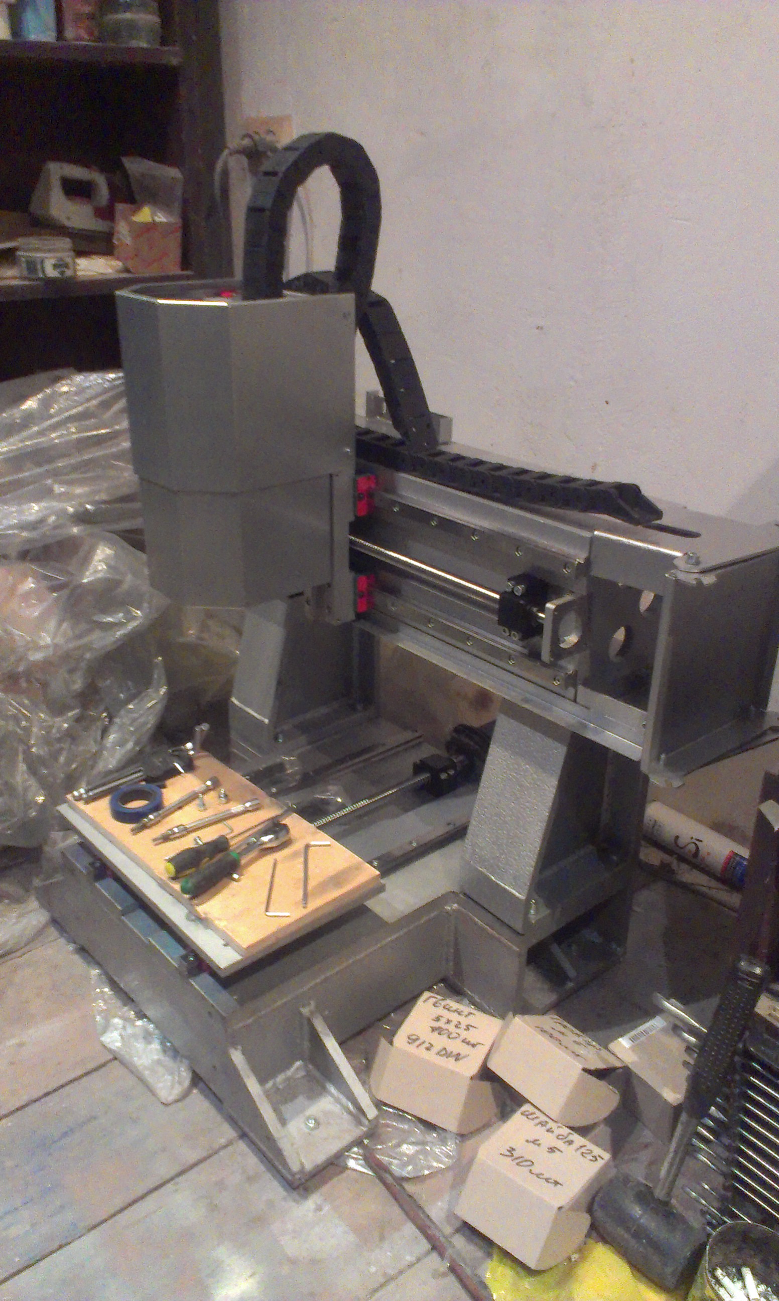

Проблема решена. К своему стыду, при сборке одну каретку поставил наоборот. Базовой поверхностью в другую сторону. В оправдание могу сказать, что собирал очень поздно ночью :). Перевернул, и О чудо, на страгивание каретки У требуется усилие 1-1,5 кг, на перемещение 0,5. Короче ездил от усилия пальца, из минусов в результате восторга, что ездит легко зазевался и прибил себе палец летящей кареткой.

Дело движется, к картинке с первого поста
2017-12-24 19.14.39.jpg (4146 просмотров) <a class='original' href='./download/file.php?id=127728&mode=view' target=_blank>Загрузить оригинал (888.46 КБ)</a>
2017-12-24 19.12.45.jpg (4146 просмотров) <a class='original' href='./download/file.php?id=127729&mode=view' target=_blank>Загрузить оригинал (850.49 КБ)</a>

Engineer1979
Сообщения: 85
Зарегистрирован: 13 ноя 2017, 11:53
Репутация: 59
Настоящее имя: Руслан
Re: Фрезерный по воску и цветмету 300х200(300)х120
Сообщение Engineer1979 »
по стали использовалась 30, 12, 14. После раскроя все плоскости фрезернулись, фаски под сварку. по итогу толщины стали 28 10 и 12. точнее не скажу, надо в проект лезть.
Я писал, правда в другой теме времени идет уже 9 месяц.
john1987887
Сообщения: 3063
Репутация: 1802
Сообщение john1987887 »
Как фрезеровали раскрой? Он же большой или длинный.
Engineer1979
Сообщения: 85
Репутация: 59
Да не сказал бы, плита основания 550х600 примерно. После сварки, отжига и пескоструйки фрезеровалось еще раз, перед обработкой на координатке в целях удешевления обработки
