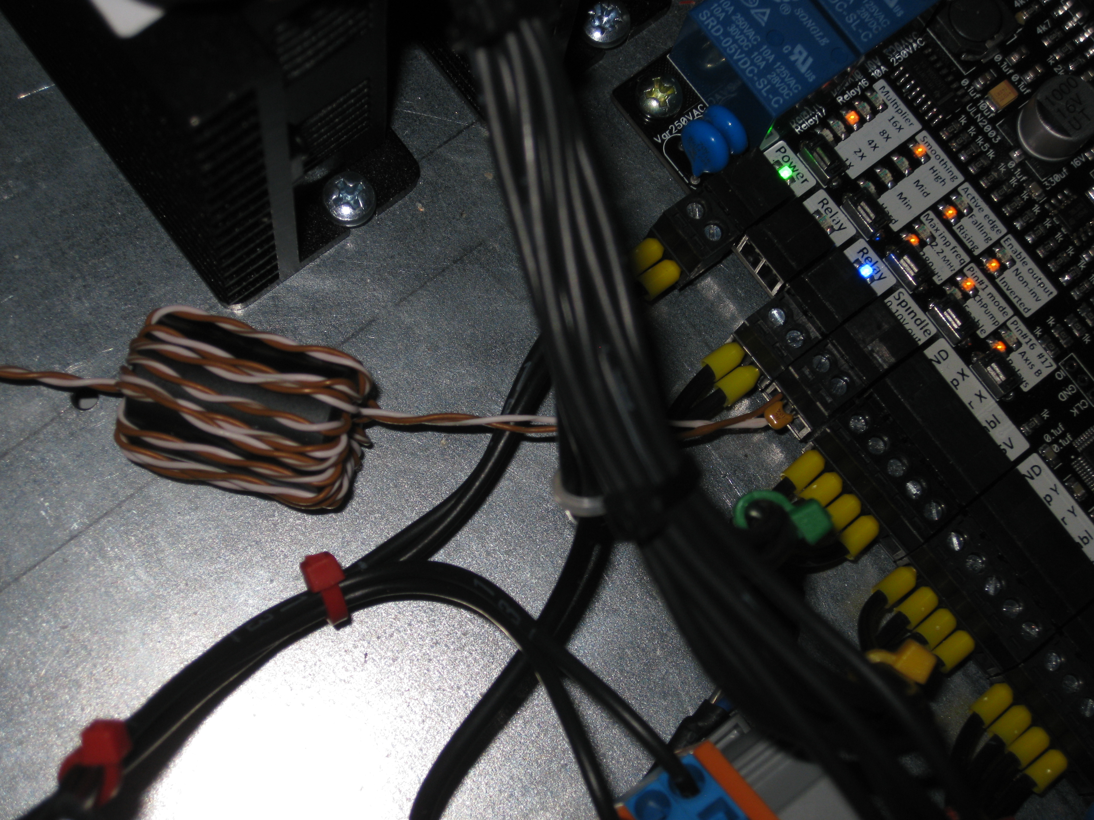

Доброго здравия, Всем участникам. Собрал шкаф управления для ЧПУ и как обещал Михаилу - пару слов о плате . В принципе все понравилось -сборка ,функциональность - все работает ( хотя ума не приложу как функционирует умножение сигналов по кинематическим законам - , но ведь работает).
Большое спасибо Михаил за данную плату. Но есть и нюансы - во первых попал на те-же грабли , что и некоторые участники данного форума - при включении шпинделя выбивает е-стоп . стал искать причину - проблема оказалась в наводке паразитного импульса при включении ЧП по проводам аналогового входа.
Переключать е -стоп на нормально открытые контакты как-то не очень по безопасности - поэтому стал искать решение проблемы ( да если помеха выбивает е-стоп возможно она же где-то еще вредит). Вижу три пути решения проблемы: 1. поставить промышленное устройство гальванической развязки сигнала ( жутко дорого). 2. Спаять самодельное устройство - в инете есть достаточно схем на операционниках с оптопарой в обратной связи для получения линейного сигнала
на выходе.( дешевле , но времени долго). 3. поставить фильтр на аналоговый вход - дешево и сердито ( мне помогло).
Фильтр намотал витой парой на ферритовой трубке витков 15-20 ( индуктивность одной обмотки около 2 мГн) и конденсатор от 0.1мкФ до 1 мкФ под зажим в разъеме. Ну и по входам есть предложения - во первых убрать маломощный преобразователь ( дорого да и жгут его судя по отзывам часто) - все равно многие переходят на внешние БП ( у себя изначально его выпаял и поставил внешний БП мощнее и с защитой по КЗ). и добавить на входах по диодному мостику с коммутацией входа под ПНП и НПН - , а то подключение датчиков ПНП не совсем правильное .
Извиняюсь за много буковок - И Всех с наступающим НГ.

Ил76 писал(а):Но есть и нюансы - во первых попал на те-же грабли , что и некоторые участники данного форума - при включении шпинделя выбивает е-стоп . стал искать причину - проблема оказалась в наводке паразитного импульса при включении ЧП по проводам аналогового входа.
Скорее всего корпус шпинделя, заземление в инверторе и заземление системного блока не объединены. Обычно, достаточно воткнуть вилки в общий удлинитель / сетевой фильтр с общей клеммой заземления для всех розеток. Даже если сам удлинитель подключен к сети без реального заземления.
Из за этого при работе инвертора / шпинделя между инвертором и системным блоком компьютера протекают значительные паразитные токи через плату степмастера и LPT кабель (что и приводит к срабатыванию Estop).
Возможно, проблему усугубляет связь входов с корпусом шпинделя (возможно, не подключенного к клемме заземления) из за использования контактного датчика длины инструмента.

Ил76 писал(а):Вижу три пути решения проблемы: 1. поставить промышленное устройство гальванической развязки сигнала ( жутко дорого). 2. Спаять самодельное устройство - в инете есть достаточно схем на операционниках с оптопарой в обратной связи для получения линейного сигнала
Я бы рекомендовал разобраться с подключением к общему заземлению компьютера, инвертора и корпуса шпинделя.
Или использовать RS485 для управления инвертором.
Или использовать программную фильтрацию сигналов с датчиков (у mach3 есть такая настройка).
