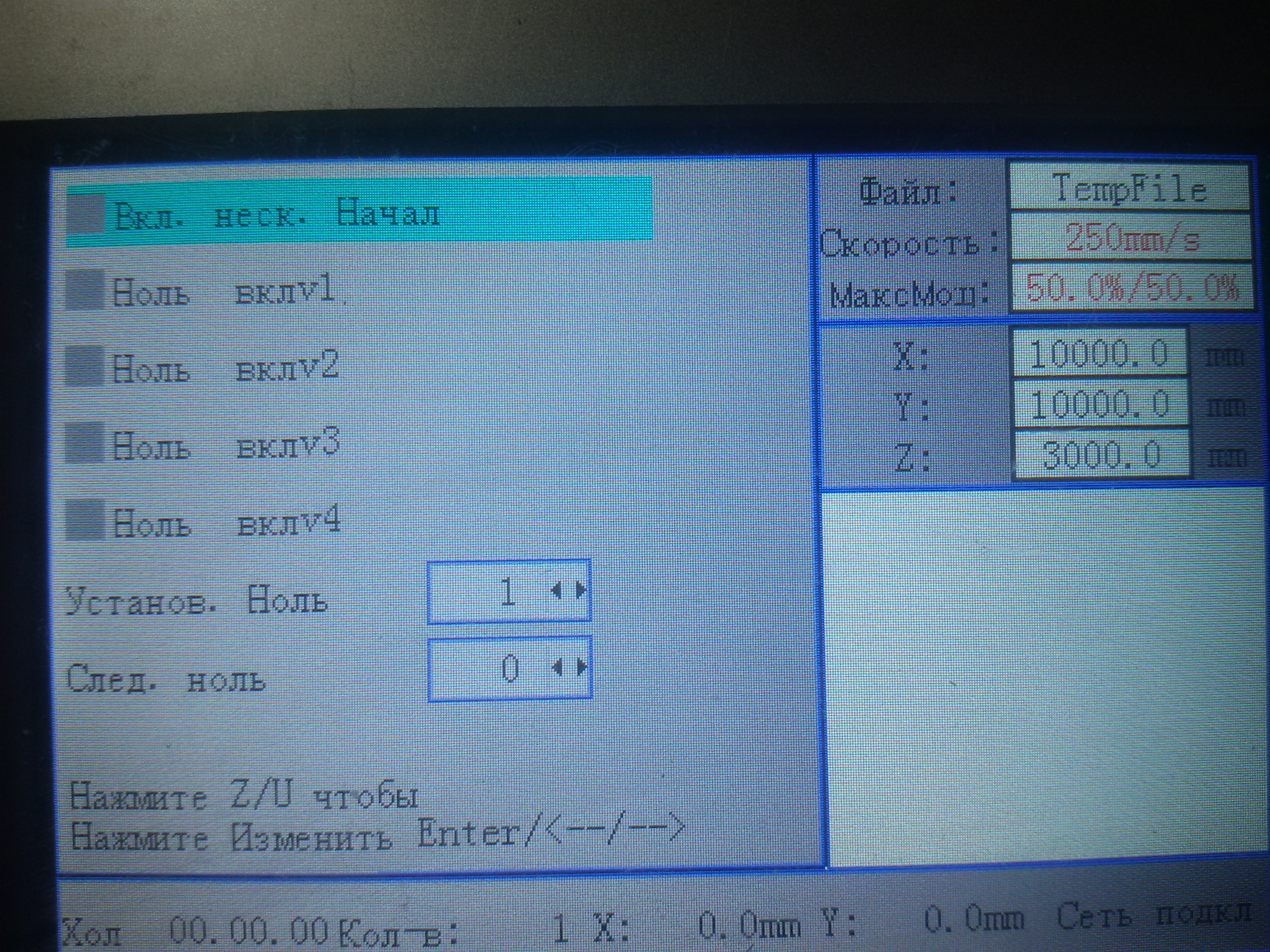

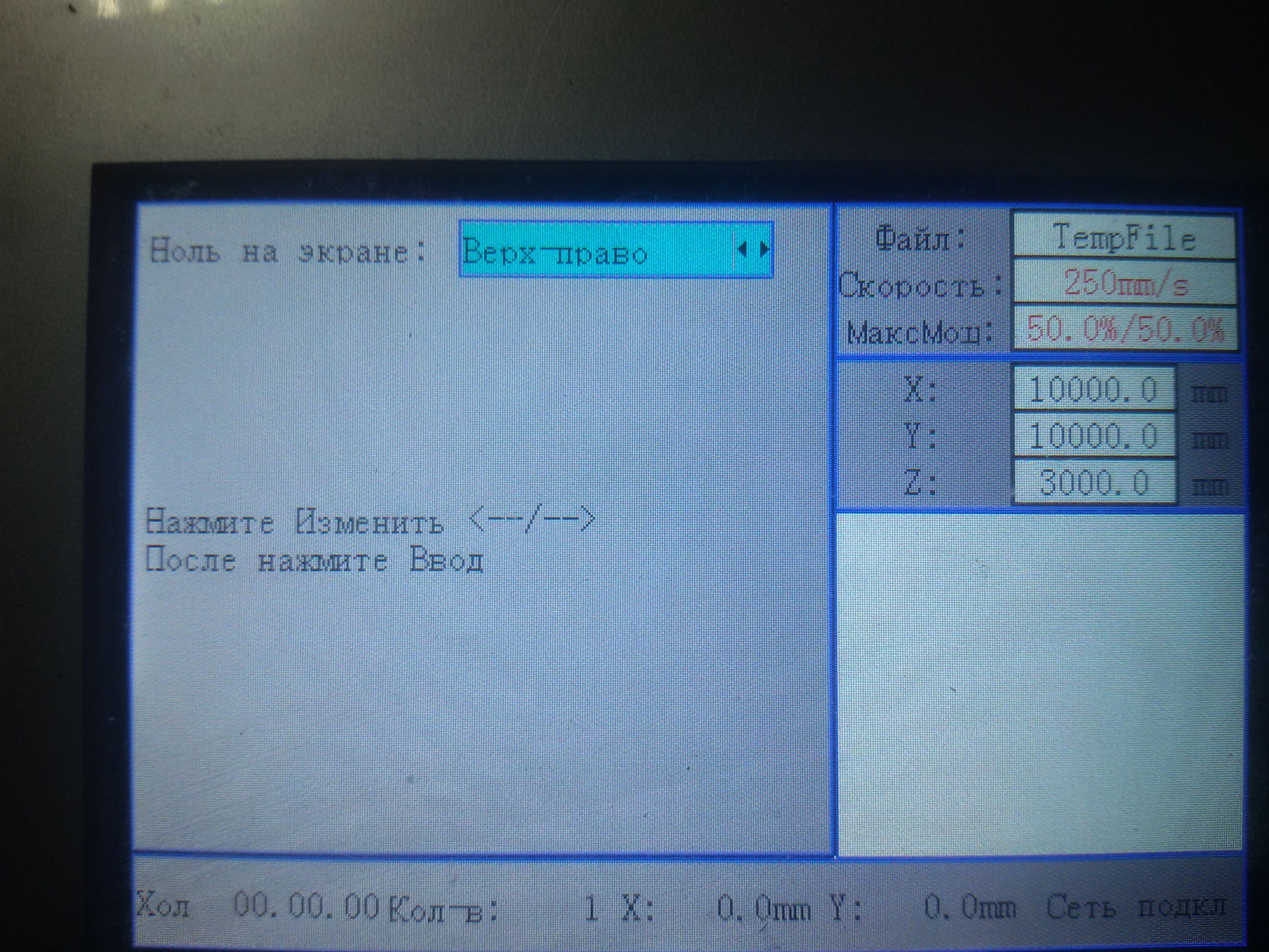

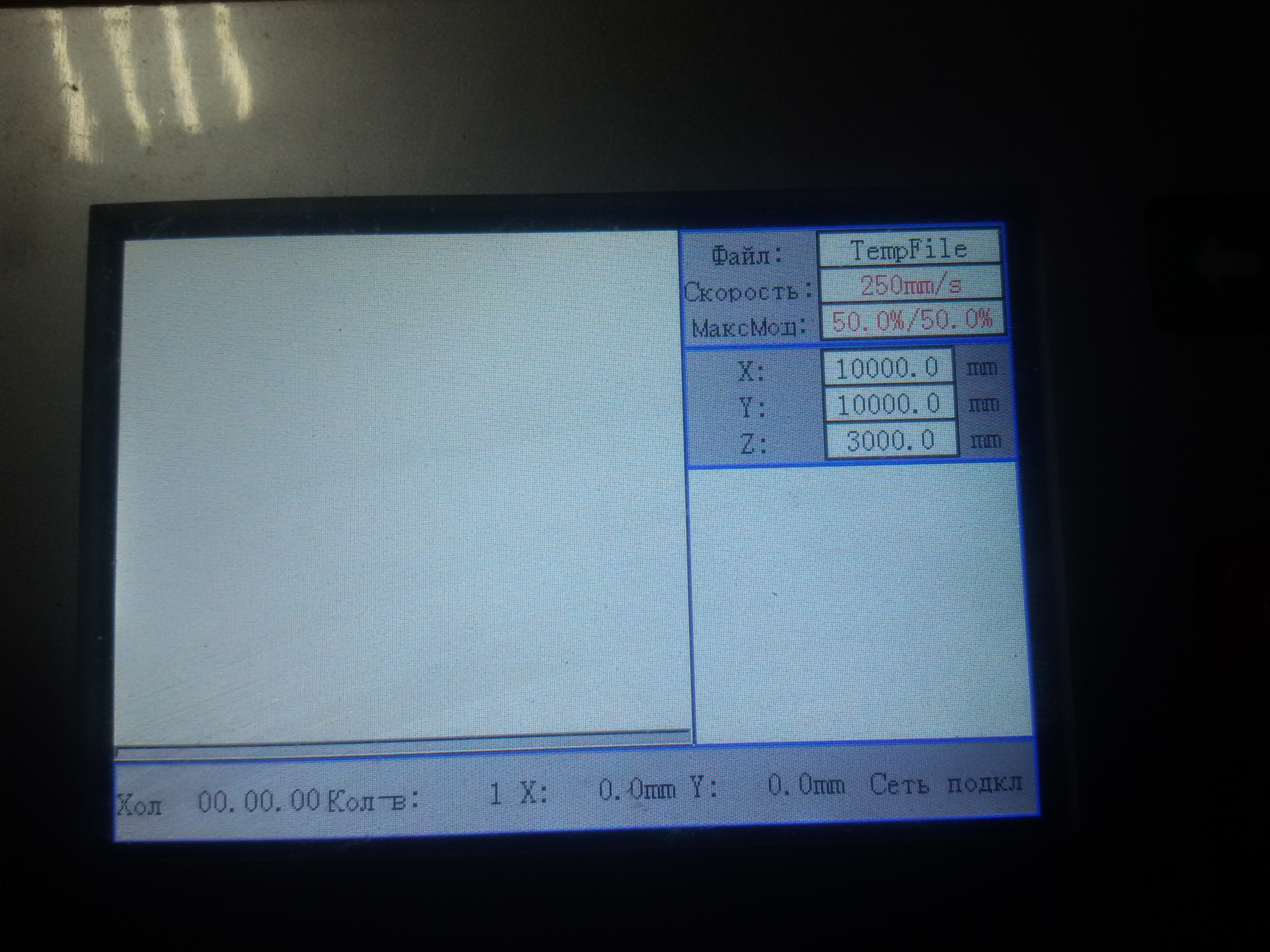

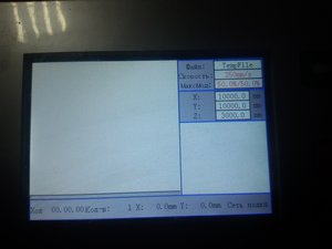

Всем привет. Устанавливаю новый контроллер RUIDA RDC6442G. Потанцевал немножко - всё заработало. Шаги там и прочее. Проблема вылезла в следующем.
В каком бы месте ни была головка, включаешь станок, а на контроллере отображаются координаты Х:10000 и Y:10000, Z:3000.
Нажимаешь стрелку вниз - ползет головка до Y:10900 и останавливается. Нормально. Тыкаю стрелку вверх, едем до Y:10000, а потом и Y:9999 и дальше вверх, упирается в край направляющей, грохот, треск...

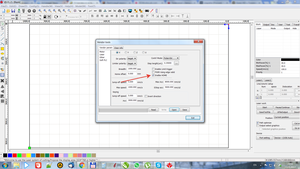

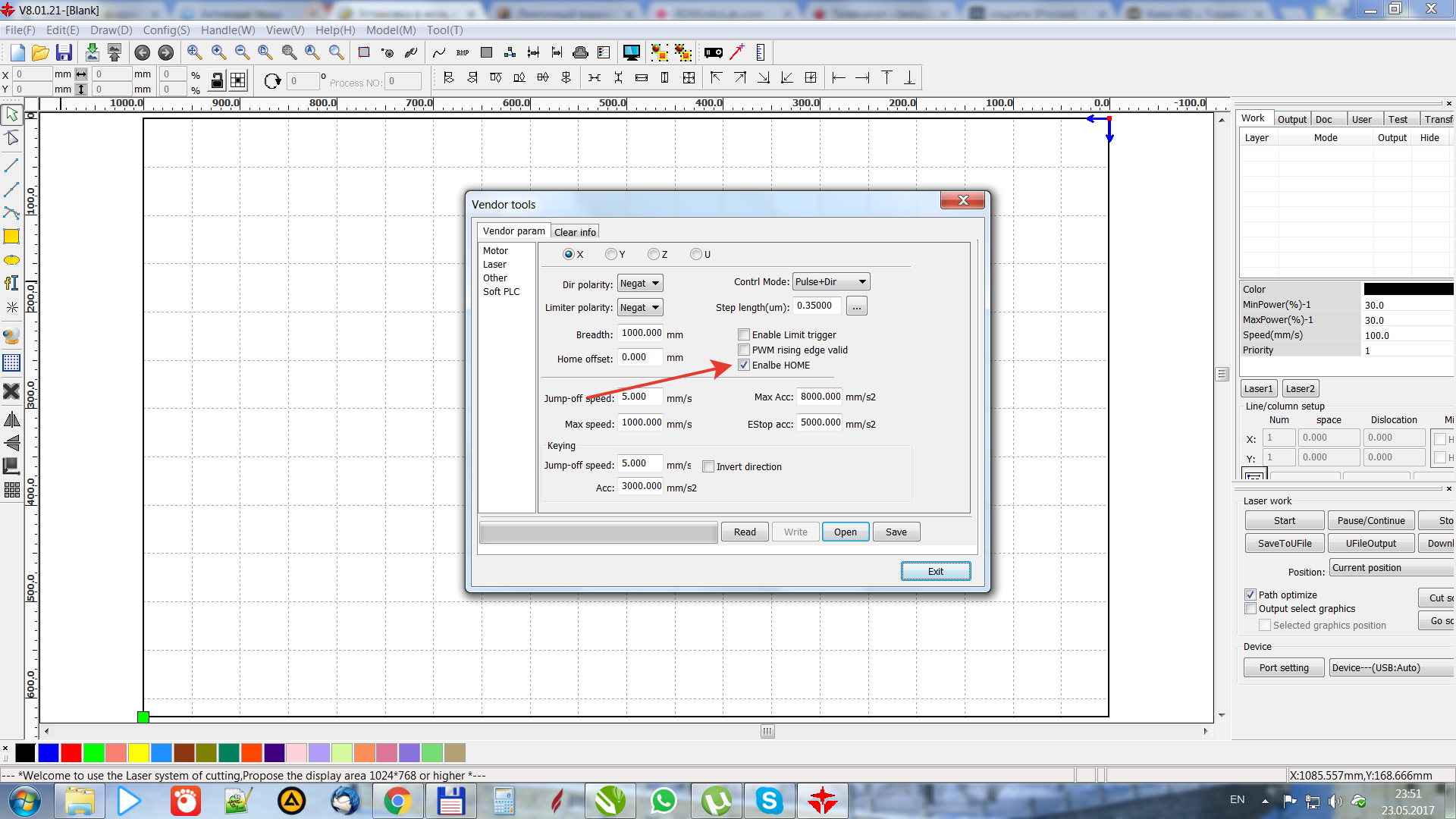

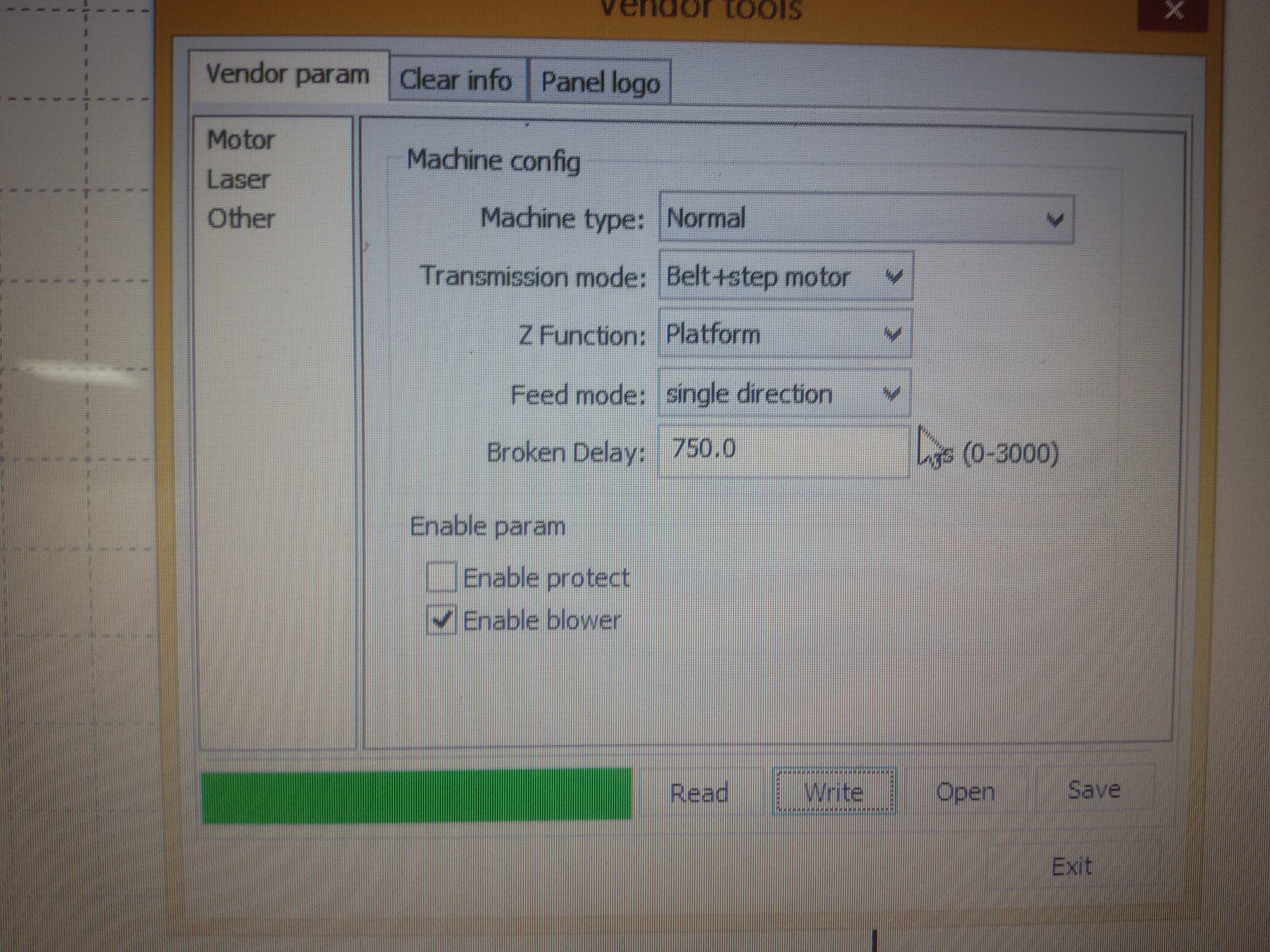

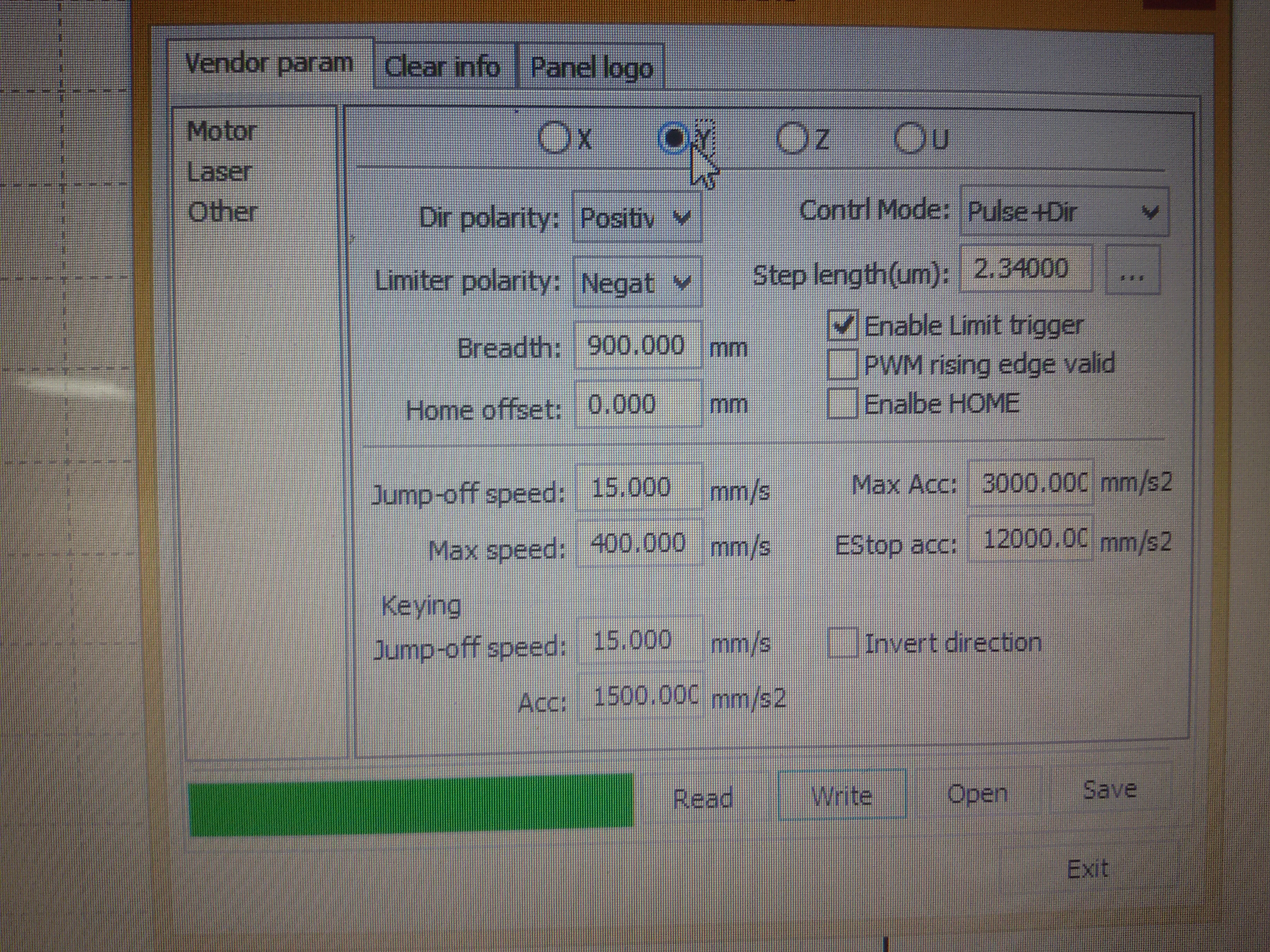

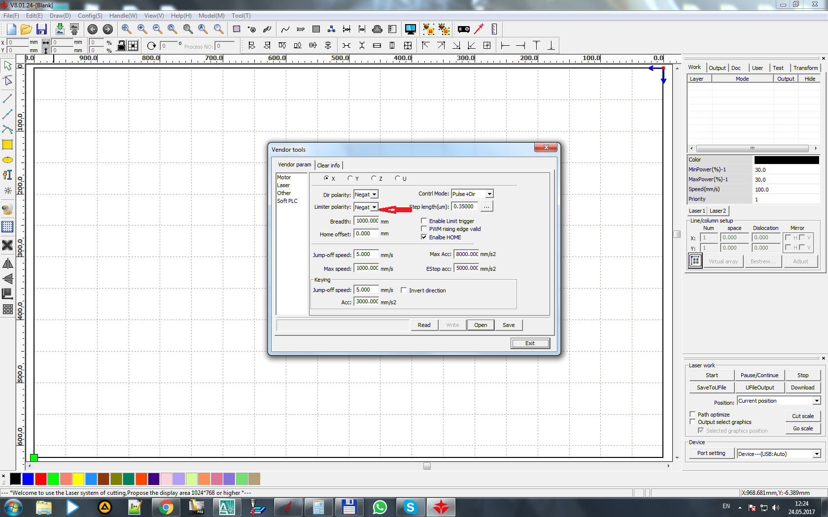

Ладно. Поставил концевик SN04-N, галочки в настройках ткнул. Подъезжаю к 10000, загорается диод на концевике, а портал едет! Убрал галочки - едет! Уменьшил рабочее поле - все равно от 10000 и меньше едет. Причем, даже если я выключу станок, руками портал перетащу на середину, включаю - координаты Х:10000 и Y:10000, Z:3000. и относительно их станок начинает работать.

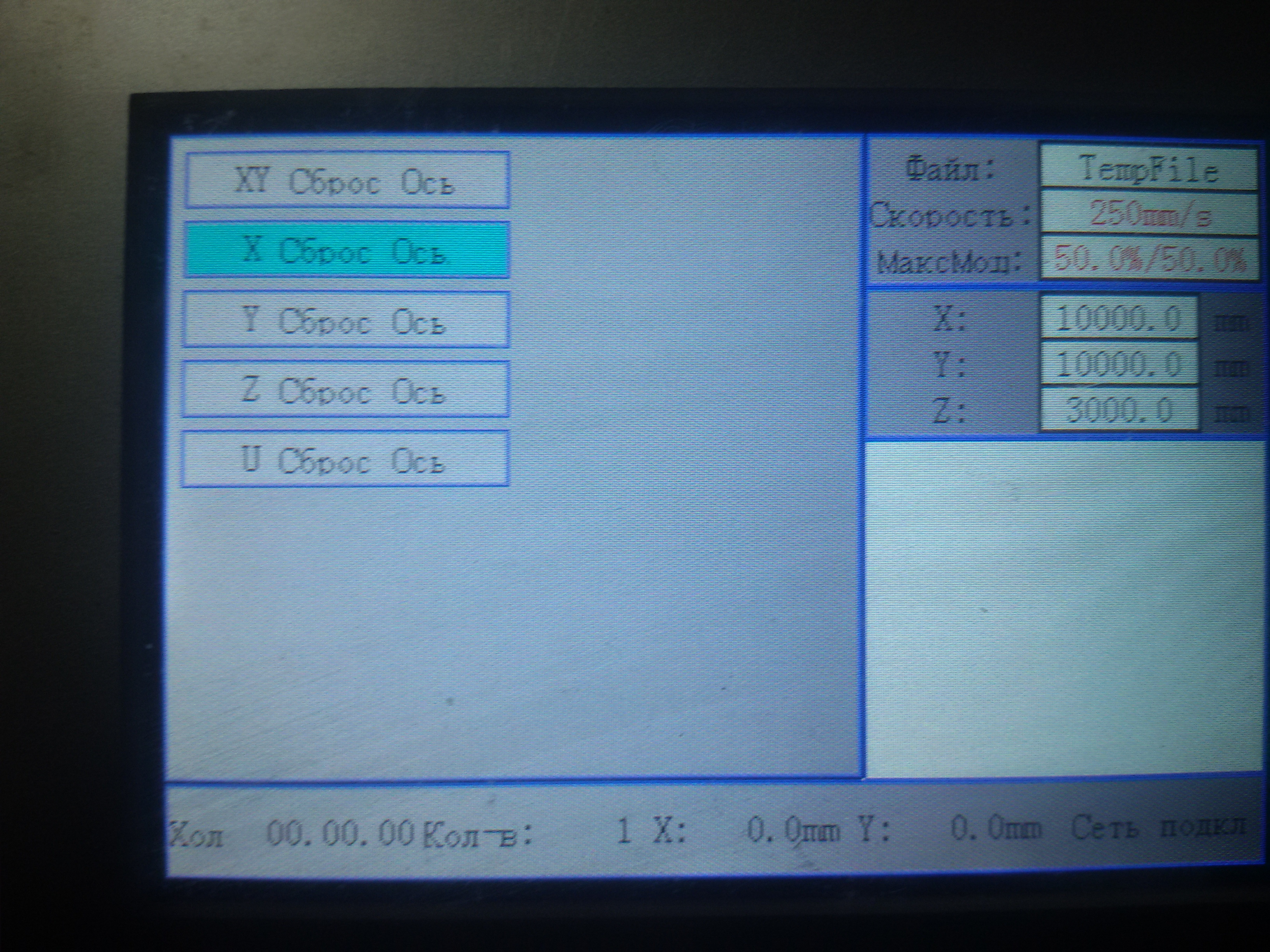

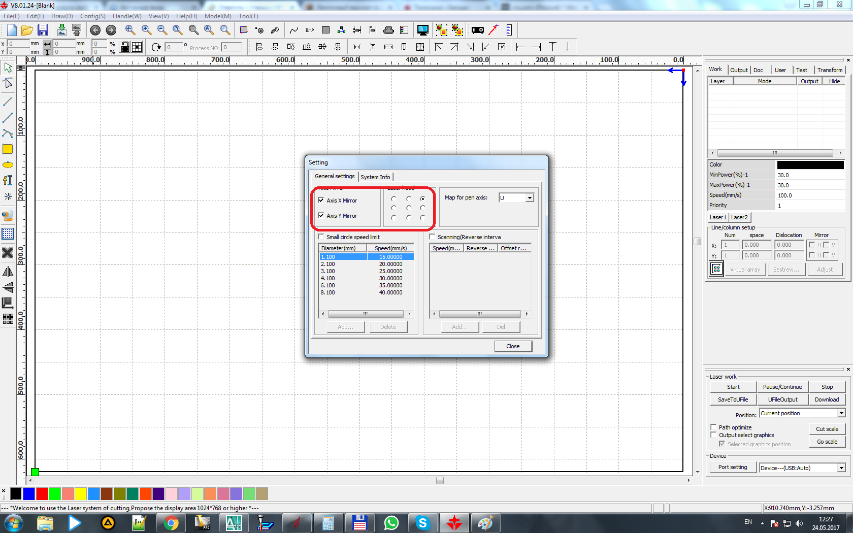

В LaserWorksV6 тыкаю Current Position - показывает как на контроллере. Ничего не понимаю. На самом контроллере не понятно как установить Х:0 и Y:0, Z:0. Там есть какое-то обнуление и т.п. - нажимаю - ничего не происходит. Origin - это для текущего файла срабатывает, но если стрелками портал гонять - опять пытается за пределы поля выйти.
На другом станке стоит RUIDA 320, ничего за края не выходит. Смотрел на концевики - 5мм до них даже не доезжает, т.е. они никогда не срабатывают. И ни стрелками, ни программно портал не попытается выйти за пределы поля. Смотрел там и Current Position, по нормальному отсчет с нулей начинается....
Может есть у кого идеи, как координаты на нули сбросить?

Менял полярность, все нормально. И полярность на координаты как действует? Ну чтобы при включении не X:10000 показывало, а X:0

Andy52280, не видел еще этого сообщения, а тестил именно это. Нажимаю вниз - едет ко мне, нормально. Концевик в эту же сторону срабатывает. А надо вверх. Крутили так и сяк, менял в проге DIR/Limited полярности, инвертировал во всех вариантах... Пришел к выводу, что мотор крутит не в ту сторону. Переделывать его наоборот - целая история, (это вообще-то двуголовый лазер, трубки уже прикрутил, припаял все что можно). А на моторе можно поменять полярность?

Давайте сделайте так:
1. Замыкаете проводом (скрепкой) клеммы 1 и 4 разъема CN4 - смотрите свечение светодиода №1 - это будет ограничение Х- (т.е. аппаратный 0).
В принципе, при движении в -х при замыкании разъема движок по Х должен остановиться.
2. Датчики SN04-N бывают 2-х типов - NPN и PNP. Посмотрите, что написано на корпусе. Контроллер работает с концевиками логическим 0 - замыканием на GND.
Для этого необходим датчик с открытым коллектором, т.е. NPN.
Посмотрел у себя как подключено - +24В, GND и CN4.4 - концевик 0 по Х - все замечательно работает.
Можно с драйверов скинуть разъемы движков и руками подвигать портал до срабатывания концевиков.

Поменял обмотки - все заработало как надо! И когда в концевик упирается, то 10000 на 0 сбрасывает. Красота!
