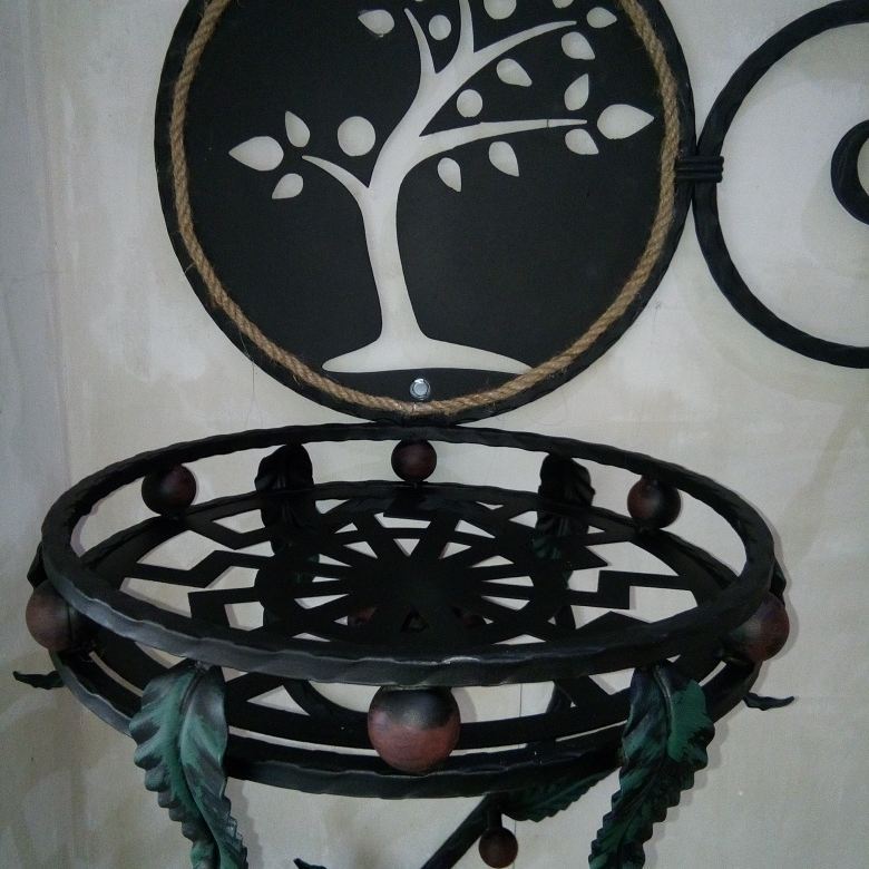

Видео Фото Примеры изделий (фото): Вопросы:
Вопросы будут, надеюсь на помощь, друзья.
Что получилось:
Получился станок который работает, ходь и нуждается в доработке.
