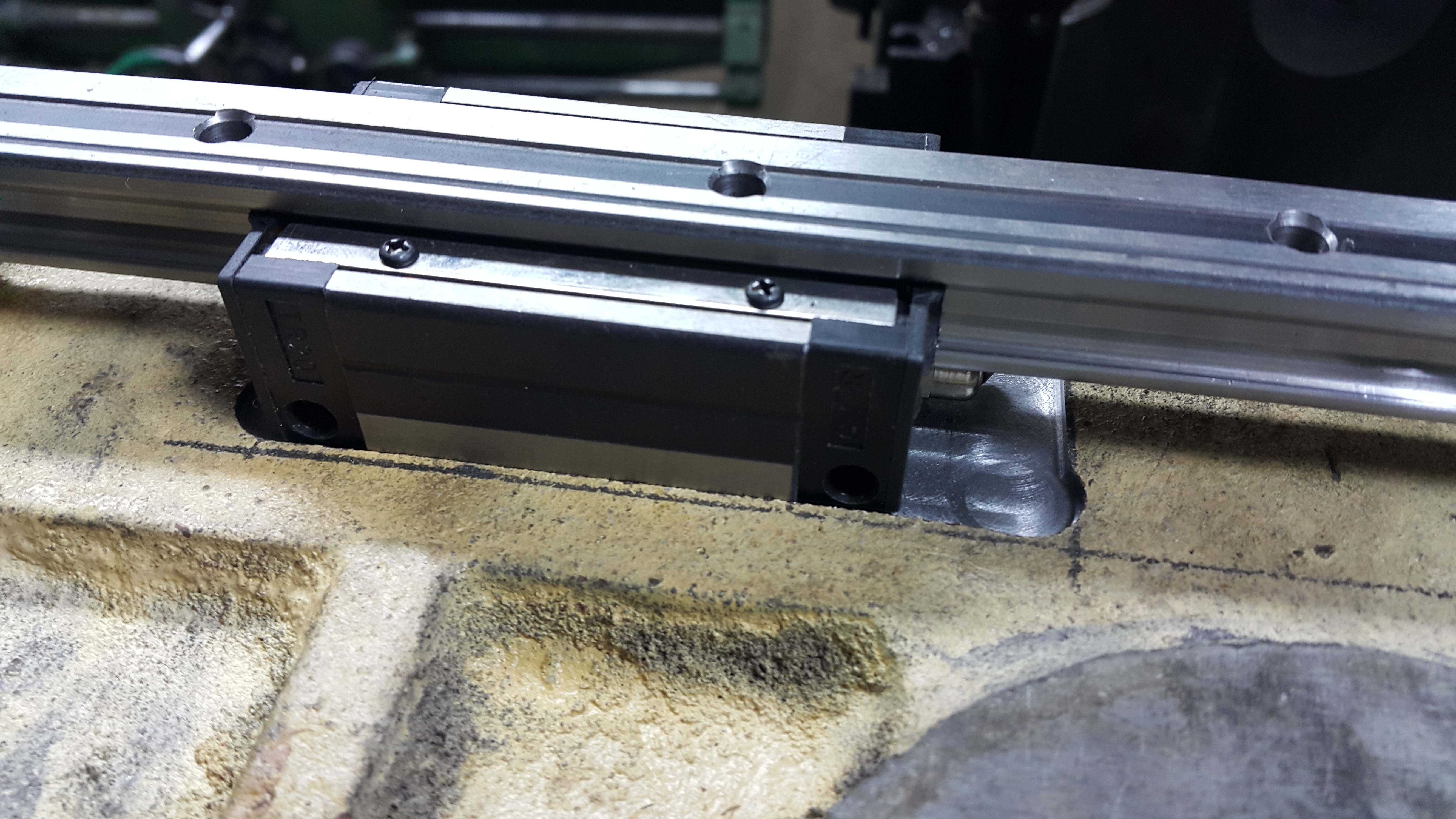

В общем продолжим.
Все небыло времени, сил и здоровья ковыряться с железом. Но вот чуть разгреб завал на работе и решил продолжить.
Начал с того что сделал площадки под каретки на столе. Дольше выставлялся чем делал но получилось все вполне хорошо.
Завтра просверлю отверстия под крепеж и прижимы.
Далее буду делать промежуточный элемент между станиной и столом, на него будут крепиться рельсы и каретки.

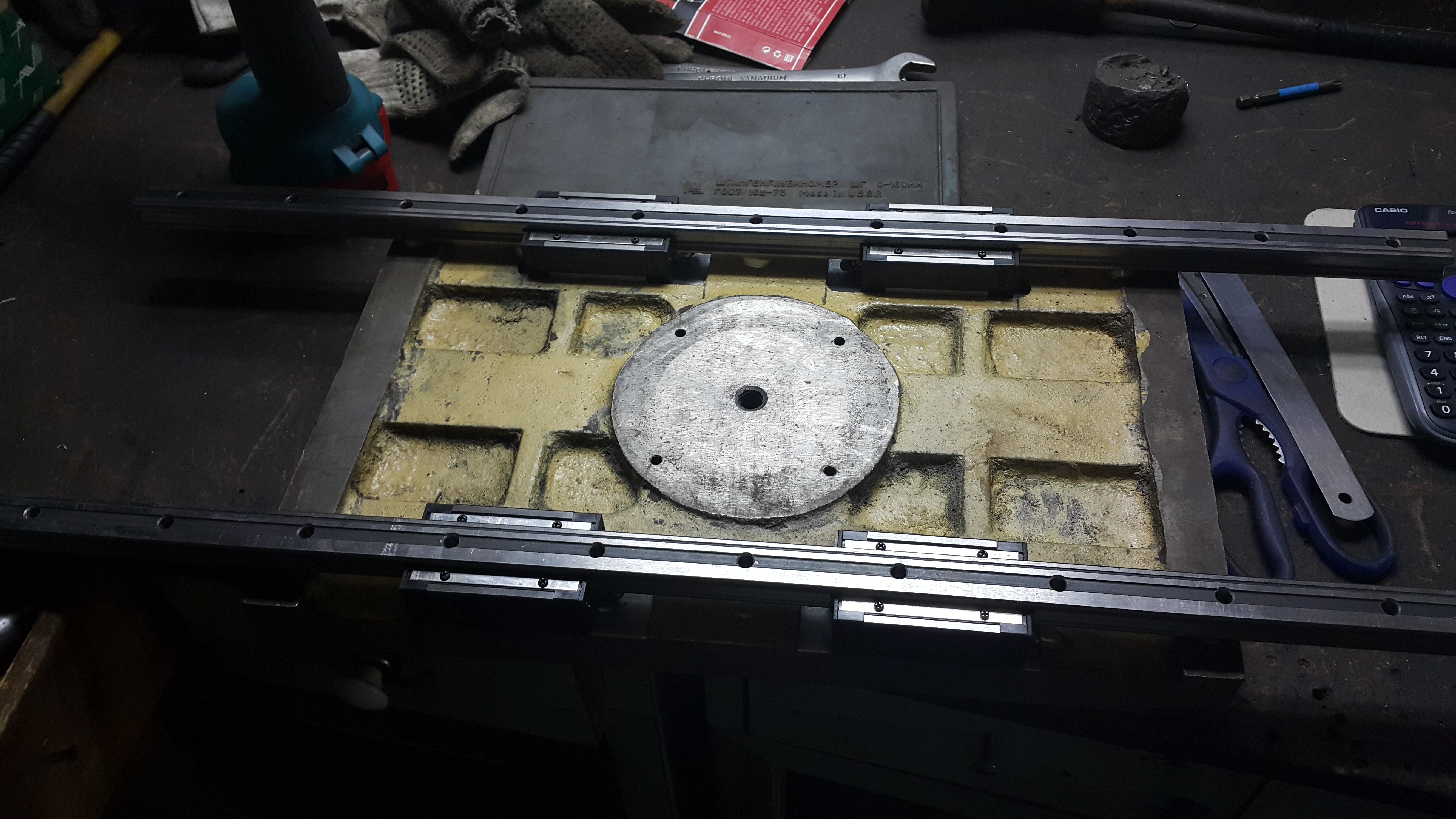

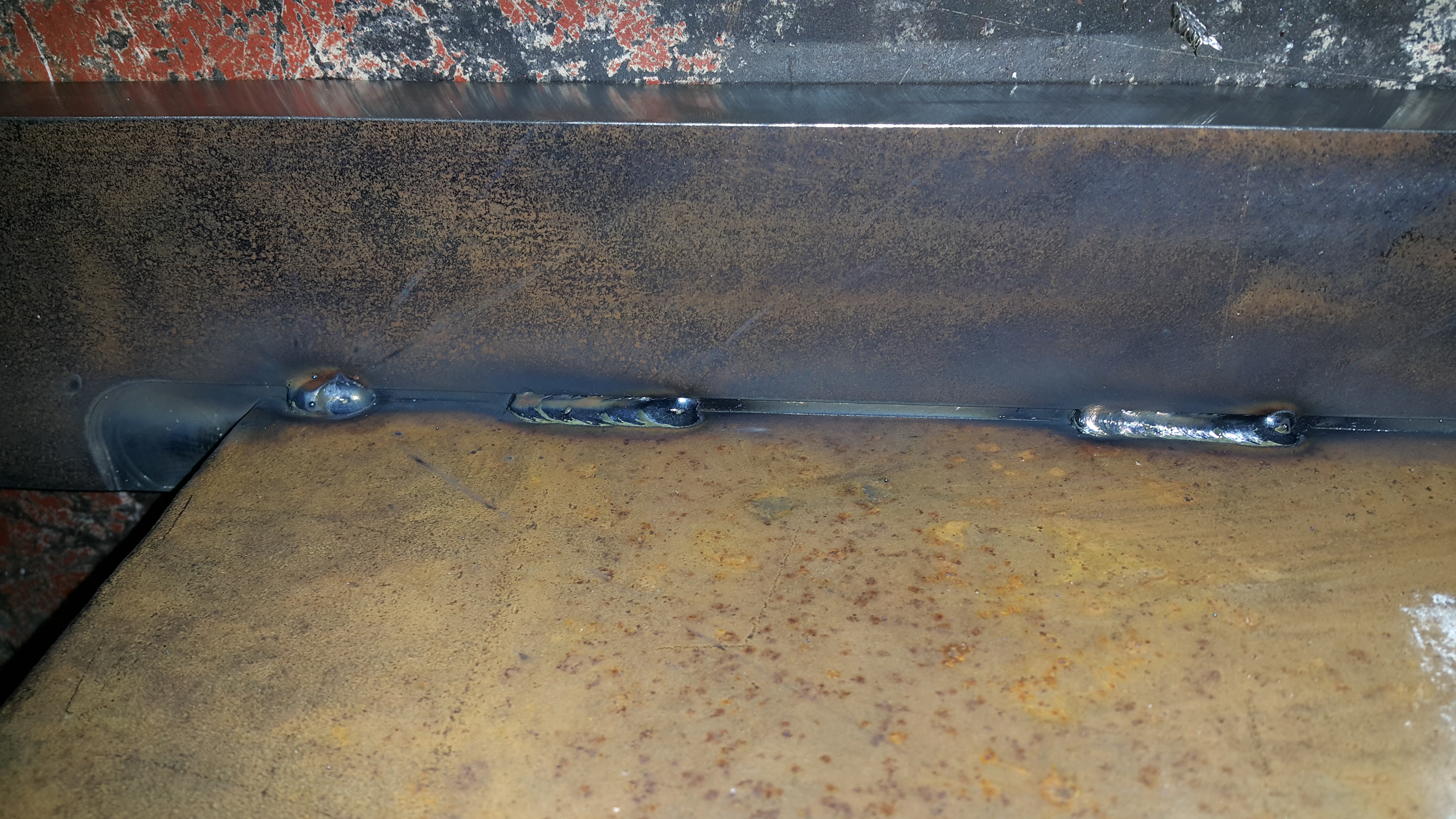

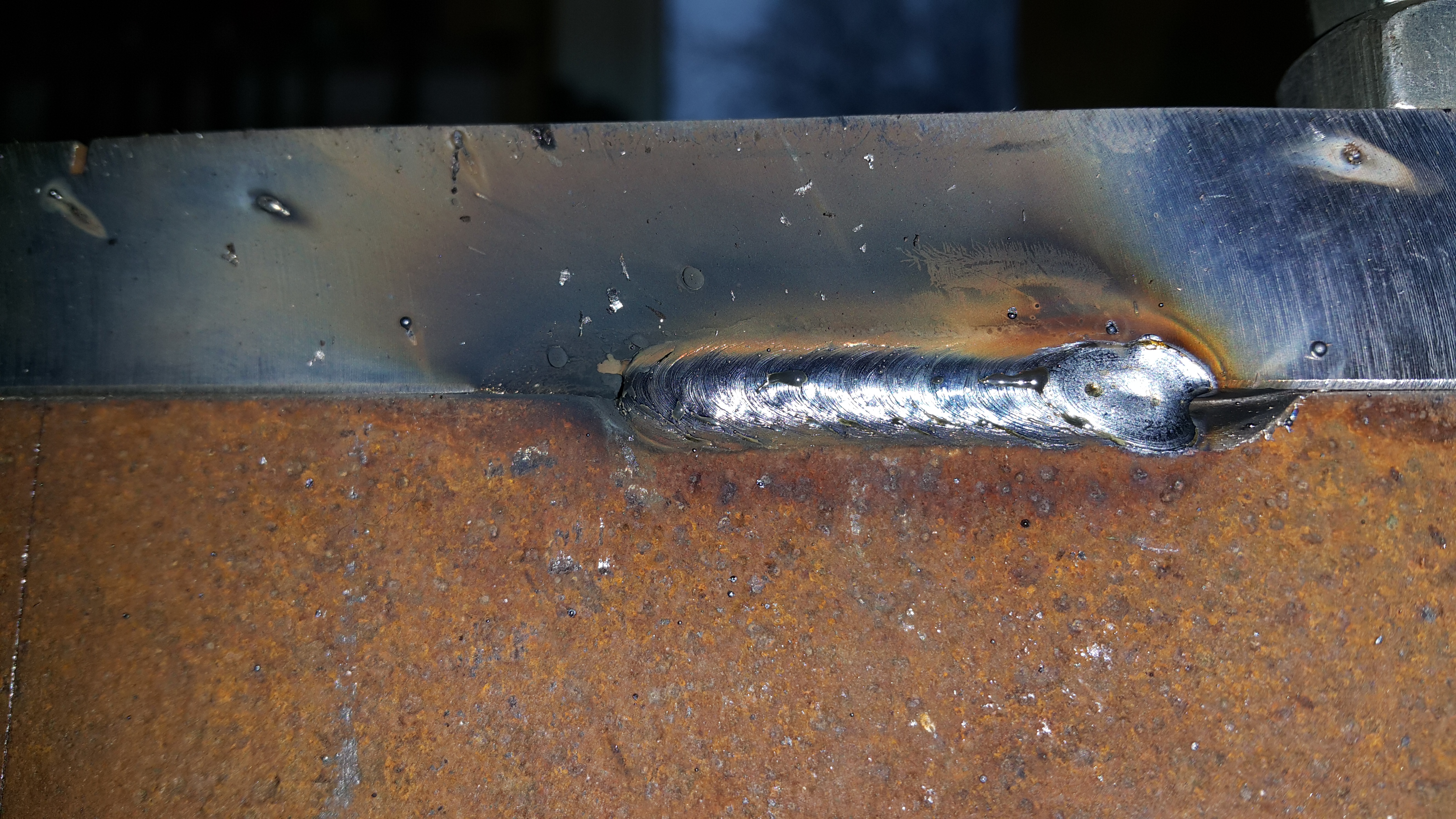

Сегодня закрепил каретки в примерочных целях. Далее начал делать крестовой стол.
Были обрезки стали толщиной 25мм. С них и начал ваять, обработал как чисто. Сделал выборки под сварочные швы.
Сделал отверстия нарезал резьбу, предварительно стянул болтами м10. выставил все и обварил. Варил полуавтоматом. Использовал сварочную смесь, ток 140а.
Завтра буду дальше продолжать. Вот думаю вварить уголки для прочности или смысла нет?
С торцев еще будут пластины привариваться. контур будет замкнут.

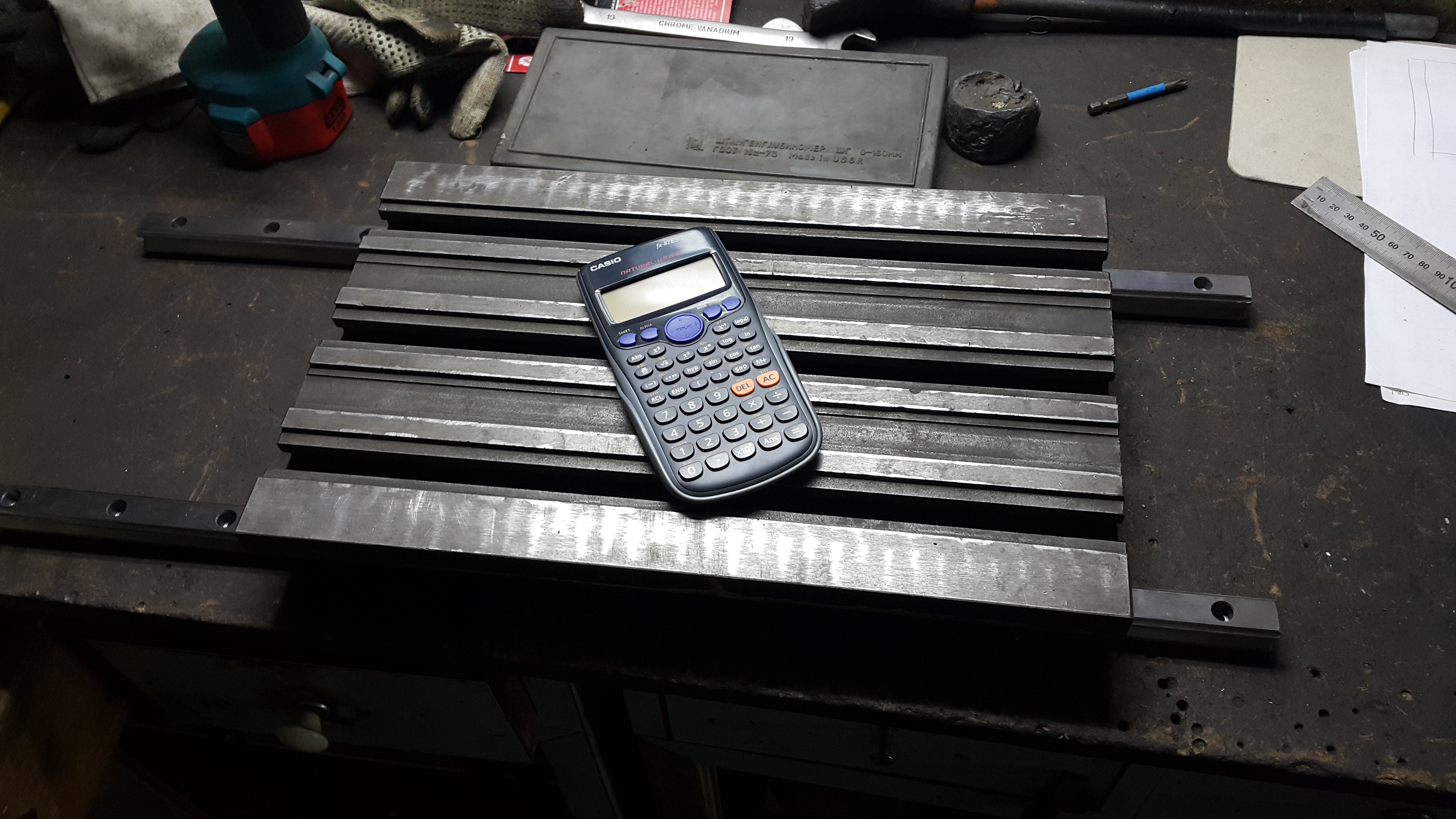

Александр_
Сообщения: 1740
Репутация: 122
Re: Установка ЧПУ на НГФ 110 ш4 и его модернизация.
Сообщение Александр_ »
что-то я упустил видимо? где на фото НГФ?
Т-стол смахивает на стол от львовского пантографа, верно?

Да стол от пантографа. А тему надо переименовать. В итоге нгф стоит в сторонке. До него тоже руки дойдут но позже.

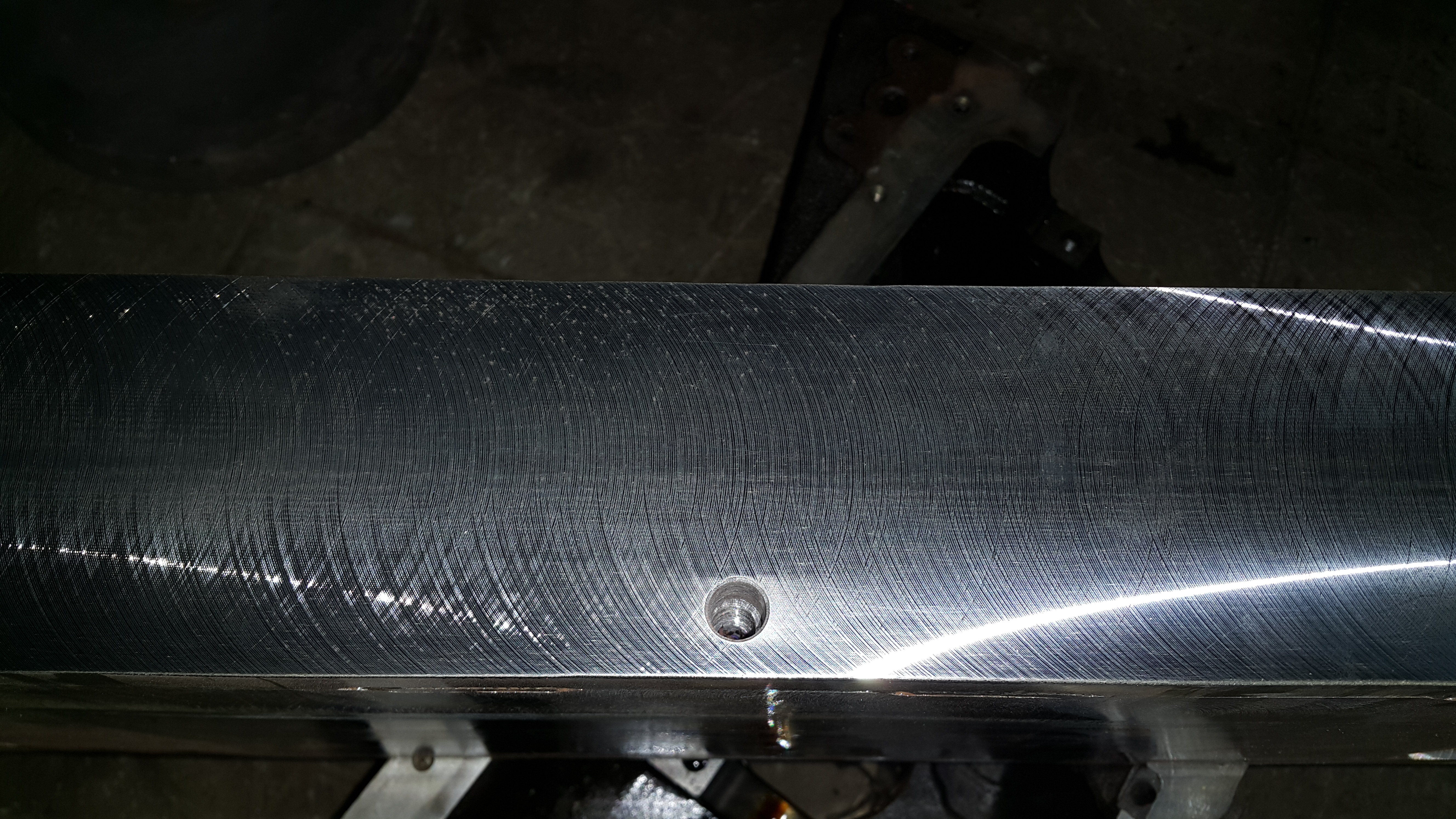

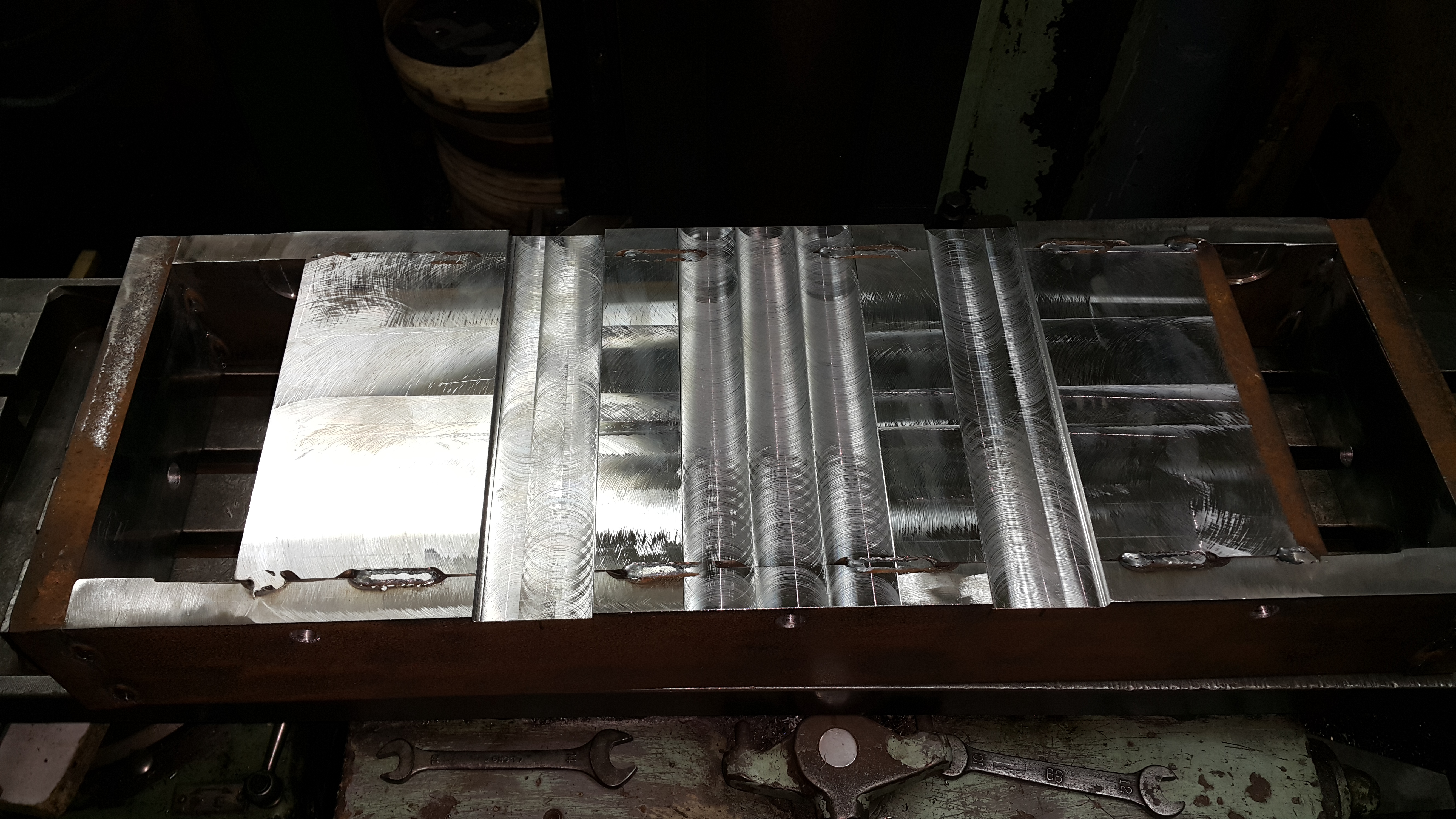

Сегодня доделал пластины чтоб закрыть контур, отфрезеровал базовую плоскость снизу и сбоку. Пока игрался на основном фрезере начал подкусывать винт продольной подачи. Пришлось разбирать, пол дня убил оказалось стружка залетела в паз винта там где шпонка ходит вращающая его и из него попала в гайку. Вот и заклинило, Ума не приложу как она могла туда попасть. В итоге все собрал и успел даже забазировать деталь.
Завтра буду фрезеровать пазы под каретки.

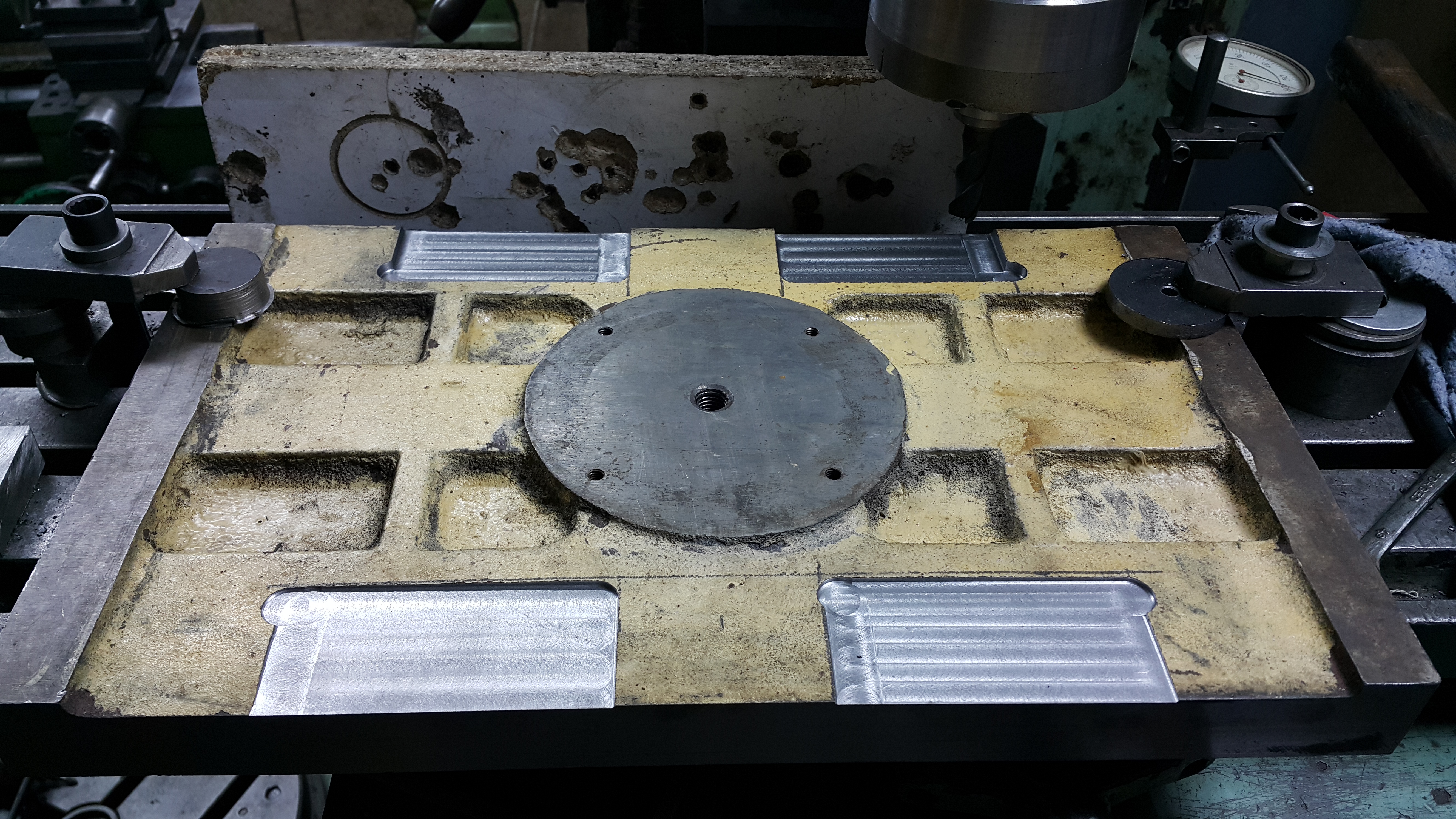

Вчра весь день возился со столом. Профрезеровал посадки под каретки.
Потом перестроил станок с голизонталки в вертикалку и фрезеровал посадки под рельсы. Куча выставлений куча перестановок так как ход стола станка всего 550х160 а деталь длиной 640. Но вроди все получилось, на длине 600 укладывается в сотку. Думаю после всех работ отвести на шлифовку еще. Для пущей точности. Теперь надо насверлить отверстий и нарезать кучу резьб. И тогда уже продолжать с основанием а затем с изготовлением крепежа под опоры, гайки и двигателя.

20180409_153052.jpg (5584 просмотра) <a class='original' href='./download/file.php?id=136776&mode=view' target=_blank>Загрузить оригинал (4.4 МБ)</a>
20180409_175752.jpg (5584 просмотра) <a class='original' href='./download/file.php?id=136777&mode=view' target=_blank>Загрузить оригинал (4.84 МБ)</a>
20180409_175801.jpg (5584 просмотра) <a class='original' href='./download/file.php?id=136778&mode=view' target=_blank>Загрузить оригинал (4.67 МБ)</a>
