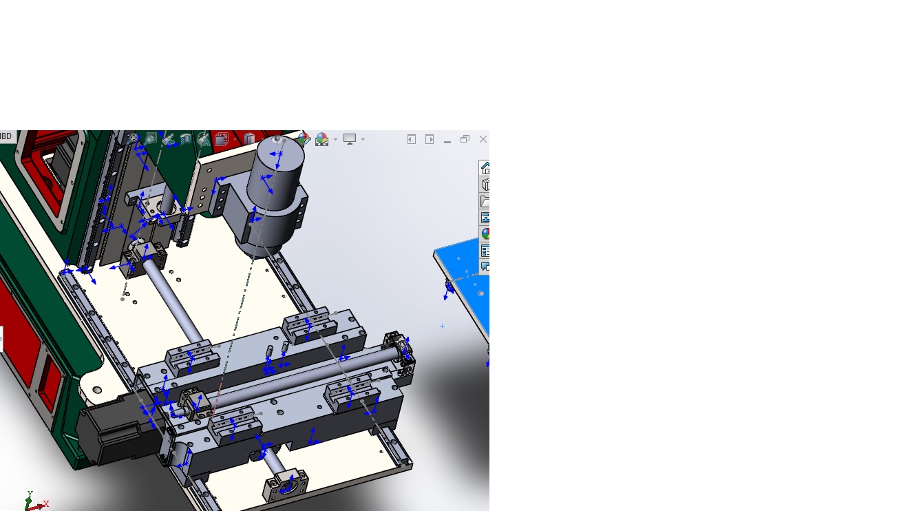

Проектирую станочек для алюминия...
Детали которые хочу применить:
Мотор NEMO34 86х118 6А или 4.2 пока не определился... ШВП 2005.... Драйвера DM860D до 7.2А ....
Стол получается 600х275 (Рабочее поле 275х300) ...
Самому нагруженному движку придется таскать примерно 50КГ.... 20кг стол, движок другой оси, ШВП другой оси, 15кг промежуточное основание из В95ПЧТ1....
ШВП с маленьким преднатягом получилось собрать.... Каретки сдвигаются тоже с усилием 1-2кг(одна промерено в ручную, на вскидку) их 4ре..
Тут вопрос двоякий электроника и механика не знал куда запостить за это прошу админов не пинать..
На форуме новичек да и как в станкостроении... Куда перенесете там этому посту и быть..
Хочу стол 16мм из СТ-3 .... Ст-3 хоть и пластилин но для первого раза пойдет... Все таки для алюминия..
На ВСО не расчитываю...
Буду благодарен за ответы... Желательно обоснованные .... За новизм можете пинать...
Хватит ли движков и ШВП ?
За ранее благодарен за ответы .....

Жесть. У нас рельсы 45е роликовые с сильным натягом и то легче страгиваются.bass писал(а):Каретки сдвигаются тоже с усилием 1-2кг
Движки как то таскать стол будут, здесь дело в скорости и в ускорении. Можно хоть 500кг стол плавно разогнать и плавно остановить.bass писал(а):Хватит ли движков и ШВП ?
По ШВП - зависит от точности нужной на станке. ШВП умеет растягиваться и сжиматься. Думаю с такими входными данными - это по барабану

Без визуализации проекта как-то не очень получается представить, что вы там напридумывали.bass писал(а):Проектирую станочек для алюминия...
Выкладывайте модель, будем посмотреть...

Разве 1-2 кгс это много? Литр воды поднять.aftaev писал(а):Жесть. У нас рельсы 45е роликовые с сильным натягом и то легче страгиваются.bass писал(а):Каретки сдвигаются тоже с усилием 1-2кг
Хватит. Хотя... смотря какой преднатяг на винте. Гайка от руки легко проворачивается?bass писал(а):Хватит ли движков и ШВП ?

Гайка крутиться двумя пальцами.... Есть видео но весит 100мегабайт боюсь форум не пропустит...
