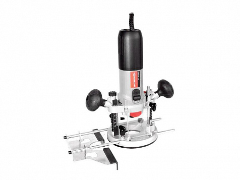

Добрый день.
Прошу знающих людей подсказать.
Подыскиваю шпиндель для станка. Нашел в интернете Интерскол ФМ-40/1000Э.
Хочу спросить, если само тело фрезера открутить от станины, к которой он прикручен
четырьмя болтами, подшипники останутся внутри фрезера?
После этого его прикрутить этими болтами,
только на ось Z.
d5d3bb5f42c6673b99336ad85ac0ecc3.jpg (2527 просмотров) <a class='original' href='./download/file.php?id=126711&mode=view' target=_blank>Загрузить оригинал (35.18 КБ)</a>

конечно, не в станине же его подшипники :)

Этот вариант не разборный. У интерскола есть старшая модель ценой около 10 тыр. Там шейка 43мм. Но при такой цене лучше взять кресс. А если нужно дешево, то смотрите в сторону энкора на 850вт. Он с этой машинкой в одной цене, но разборный.

stetz.anton писал(а): А если нужно дешево, то смотрите в сторону энкора на 850вт
Про Энкоры говорят, что не слишком надежные.

в этом ценовом диапазоне надежных нет. хотите хороший коллекторник, берите kress. Но лучше все таки водник на 1.5 - 2.2 кВт
